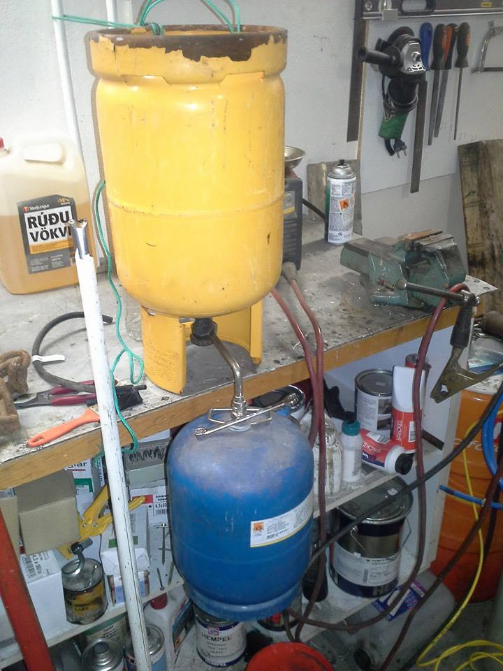

Hvar fást þessir gaskútar?
Posted: 03.apr 2015, 13:01
frá hobo
Eða eru þeir farnir af markaðnum?

Svona reddaði ég þessu. :)
Re: Hvar fást þessir gaskútar?
Posted: 04.apr 2015, 10:45
frá Startarinn
Ef þú kemst yfir auka stút til að skrúfa í þennan kút er ekkert mál að fylla á hann sjálfur
Áfyllingarbúnaðurinn er ekki flóknari en svo að þú setur millistykkið á kósangas kút og snýrð honum á hvolf og tengir þennan uppréttan í millistykkið, svo er skrúfað frá kósagas kútnum og á litla kútnum losaru boltan við hliðina á stútnum 1/4 til 1/2 hring, þegar fer að koma vökvi lokaru aftur.
Það er mikilvægt að kúturinn sem er verið að fylla standi alveg réttur, ef hann yfirfyllist getur hann farið að leka, það verður of mikill þrýstingur í kútnum.
Ég er búinn að gera þetta nokkrum sinnum sjálfur, pabbi var með umboð fyrir Shell fyrir nokkuð mörgum árum og hélt uppá þetta millistykki þegar hann hætti, þar sem hann átti svona primus kúta sjálfur, það millistykki er ekki flókið, þar er rör sem skrúfast á kósangas kútinn og er með 90° beygju og svo skrúfast primus kúturinn á hinn endann þegar kósangas kúturinn er kominn á hvolf, sára einfalt

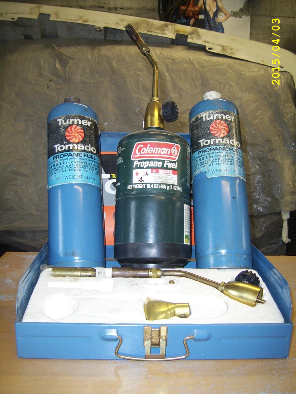

Bauhaus er með ágætt úrval af brennurum og einnota gashylkjum. Fékk mér bara "hot set", brennari og tvö hylki. Kostaði 5000 kall. Hylkið kostar um 1000 kall í lausu, 600ml.
Er með lítið gas og súr sett sem ég keypti hjá þeim í haust, algjör snilld í skúrinn. Var einu sinni með flöskur frá ísaga en 30.000 á ári var of mikið fyrir nokkrar fasta bolta og rær.
Núna er þetta alltaf til taks og kostar mann ekkert miðað við hitt.
Hér er gas og súr settið

Já þetta var um 30 kallinn, og í þessu voru flöskurnar, flöskuhaldarinn, gastækin, logsuðugleraugu, neistakveikjari, og nokkrir spíssar.
Svo kostar gashylkið í lausu 1500 kall og súrhylkið nálægt 5000 kalli (sá reyndar ekki súrið í dag).

Skoðaði þetta bara lauslega áðan, en það er tvenns konar gashylki í gangi þarna, maxigas 300 og maxigas 400.
Maxigas 300 var greinilega ætlað fyrir stakan brennara og var 30% própan og 70% bútan.
Maxigas 400 fylgdi gas&súr settinu en sá ekki í fljótu bragði hvaða hlutföll voru í því.

Eftir smá Gúggl sýnist mér vera Acetýlen/LPG blanda á maxigas 400
