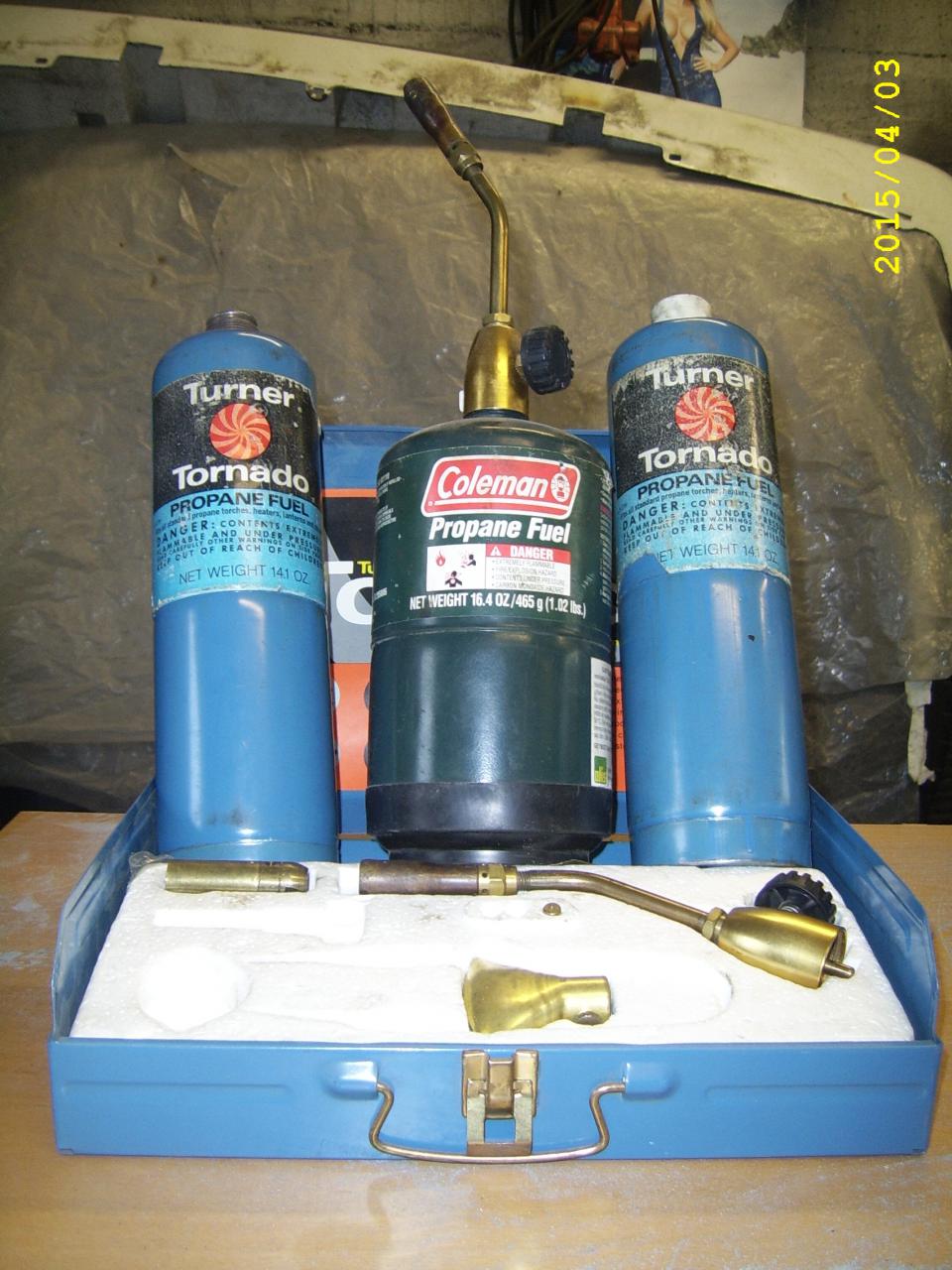

Litlu einnota gaskútarnir fra gasbroil eða hvað þetta heiti, gráir með plastbotni leystu þessa kúta af hólmi held ég. Ég ætlaði að láta hlaða svona kúta og þá sögðu þeir hjá Isaga ekki gera það lengur. Stúturinn af þessum kútum skrúfast beint á hina kútana. Mjög þægilegt að hafa í skúrnum.

Postfrá magnum62 » 03.apr 2015, 15:53
Svona reddaði ég þessu. :)

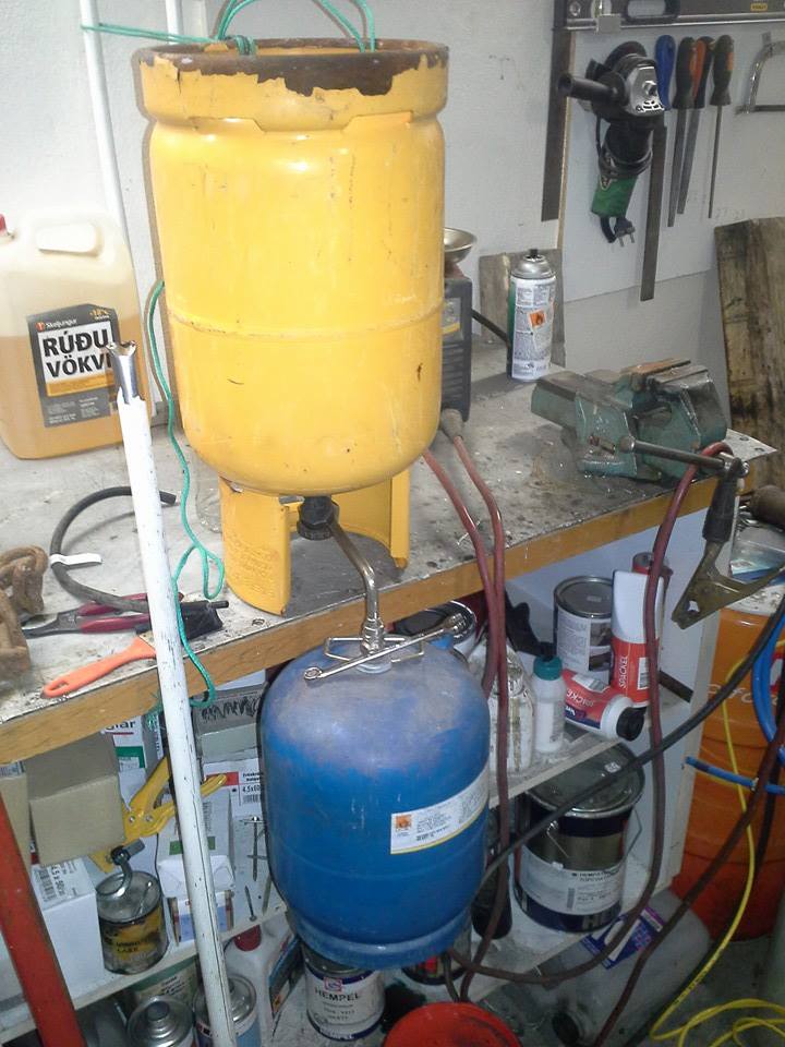

Ef þú kemst yfir auka stút til að skrúfa í þennan kút er ekkert mál að fylla á hann sjálfur
Áfyllingarbúnaðurinn er ekki flóknari en svo að þú setur millistykkið á kósangas kút og snýrð honum á hvolf og tengir þennan uppréttan í millistykkið, svo er skrúfað frá kósagas kútnum og á litla kútnum losaru boltan við hliðina á stútnum 1/4 til 1/2 hring, þegar fer að koma vökvi lokaru aftur.
Það er mikilvægt að kúturinn sem er verið að fylla standi alveg réttur, ef hann yfirfyllist getur hann farið að leka, það verður of mikill þrýstingur í kútnum.
Ég er búinn að gera þetta nokkrum sinnum sjálfur, pabbi var með umboð fyrir Shell fyrir nokkuð mörgum árum og hélt uppá þetta millistykki þegar hann hætti, þar sem hann átti svona primus kúta sjálfur, það millistykki er ekki flókið, þar er rör sem skrúfast á kósangas kútinn og er með 90° beygju og svo skrúfast primus kúturinn á hinn endann þegar kósangas kúturinn er kominn á hvolf, sára einfalt

Postfrá villi58 » 04.apr 2015, 11:07
Svona geri ég þetta, ekki láta umboðsaðila ræna okkur með því að breyta stanslaust og láta okkur kaupa alltaf nýja útfærslu þegar þeim dettur það í hug.
