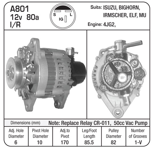

Þar sem að ég veit ekki hvernig þessi alternator lítur út. þá spyr ég. Eru tveir vírar til viðbótar, fyrir utan plús og mínus sem fer á geymir. Ef svo er, þá er annar fyrir skynjun og hinn fyrir ljós í mælaborði, og það gæti verið að þú þurfir að víxla þeim. Eru oft í svona plöggi eins og T. Svo væri líka gott að setja inn mynd af þessum alternator. Það gæti hjálpað.

svarti sambo wrote:Þar sem að ég veit ekki hvernig þessi alternator lítur út. þá spyr ég. Eru tveir vírar til viðbótar, fyrir utan plús og mínus sem fer á geymir. Ef svo er, þá er annar fyrir skynjun og hinn fyrir ljós í mælaborði, og það gæti verið að þú þurfir að víxla þeim. Eru oft í svona plöggi eins og T. Svo væri líka gott að setja inn mynd af þessum alternator. Það gæti hjálpað.
Kringlótt tengi með 3vírum, er ekki i tölvusambandi eins og er enn ef þú vilt sja eins tor þa er leitarskilyrði Alternator+4jg2

Postfrá svarti sambo » 25.mar 2015, 23:22
Hérna er plöggið:
Alternator Trooper.jpg (52.34 KiB) Viewed 6722 times
S= Skynjun. á að mælast 12v alltaf.
IG= Sviss spenna = kveiking.
L= Ljós.
Þannig að þá er bara að spennumæla vírana í plugginu og sjá hvort að þeir séu rétt upp settir. Myndi byrja á þessu.

þetta var blessað relíið, það þarf víst að skipta því út við alternator skipti... ;)
