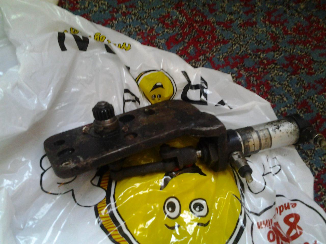

Er að fara setja lofttjakk í saðinn fyrir rafmagnsmótor á læsinguna á framan. Er í vafa hvort að sé hægt að losa splittið á öxlinum án þess að opna allt ,eða hvort splittið detti niður?
Hér er mynd
Kv Reynir
Screen Shot 2015-03-14 at 19.28.38.png (364.07 KiB) Viewed 6005 times

Drifið skal úr til að losa splittið úr læsingar gaflinum

drifið þarf ekki að fara úr tekur bara tappann úr undir kúluni og nærð splitinu með segul gerði þetta þannig hjá mér
