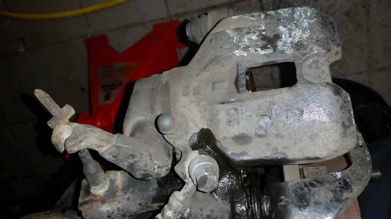

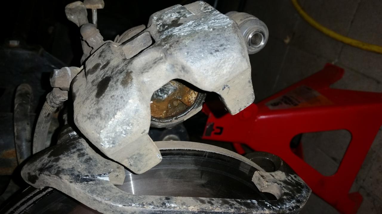

Þekkir einhver hvaða tegund af bremsudælu þetta er? Er mixað á Dana 44 að aftan. Með barkahandbremsu. Það virðist vera mjög erfitt að snúa henni og hún er föst í efri "sleðanum" Er annars ekki hægt að skipta um þessa pinna sem dælan rennur á - án þess a skipta um dæluna?

Sæll kanski Subaru er ekki viss samt

Sé ekki betur enn að þetta sé bremsudælur úr subaru 1800 að framan. árg 1985-1989
Smá smuga að þetta sé líka úr subaru 1800 árg. 1981-1984 bílunum.

Það er handbremsa á þessu. Er handbremsan að framan á Subaru?

já og þetta er subaru 1985-1991 týpan
Nærðu ekki að liðka færslujárnin? Stundum borgar sig að hita þetta því gúmíunum er hægt að redda en erfiðara að útvega pinnana

Er hægt að skipta um pinnana ef hægt er að finna nýja?

ná pinnanum úr, pússa með fínum sandpappír og setja saman með hvítri bremsufeiti, það virkar oft
annars að kaupa pinna og gúmmí, það á að vera hægt að fá allt í þetta ennþá

Náði þessu í sundur með þolinmæði, kúbeini og slaghamri og slatta af smurefni. Þetta var allt kengryðgað saman. Pússaði upp og smurði. Þetta er því þokkalegt. Þarf að redda mér fjöðrum sem halda klossunum stöðugum. Þeir skröltu í. Endalaust tikk í þessu drasli.
