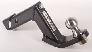

Re: Prófíltengi eða föst dráttarkúla - það er spurningin?
Mæli eindregið með þessari útfærslu í prófíltengi.
Hægir einhvað á krimmanum, laus við skröllt, og svo er hægt að vera með þetta á vísum stað í bílnum, til að vera öruggur og hafa þetta liðugt.
