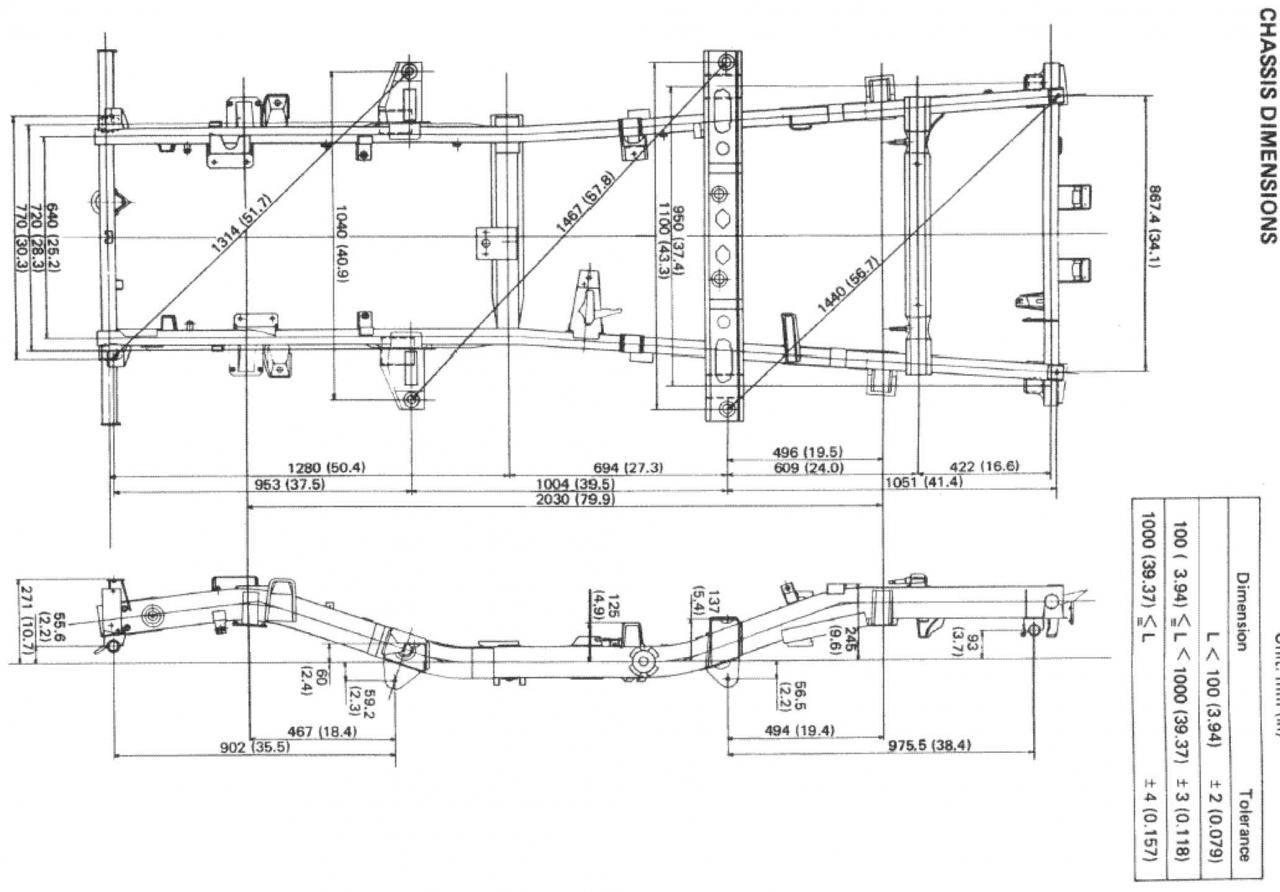

Jæja félagar, ausið nú úr viskubrunni ykkar, eru samskonar grindur í Suzuki Samurai og Suzuki Jimny??Ég er með stuttann Samurai 92 árgerð.

Sæll Gutti. Grindurnar eru keimlíkar en þó ekki alveg eins báðar eru með svipaða burðargetu þe: ca 350kg =bílstjóri + farþegar og farangur.
samurai er ca. 970 kg að eigin þyngd meðan jimny er ca.1045-1078kg
Hvað ertu að spá í sambandi við smanburð þessara grinda ?

Ég gæti trúað að þyngdarmunurinn liggi alfarið í boddíinu og kannski örfá kíló í hjólbúnaði.
Hér er grindin úr Samurai:
