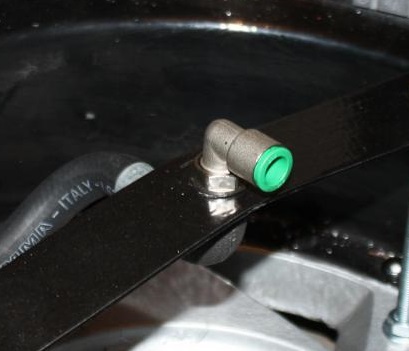

Sæl(ir), er að nota grænu snúningshnén frá Barka og það fyrsta fór í dag eftir kannski 400 km akstur. Það er ræfilslegur gúmmí O hringur inní þessu og hann gaf sig, þau eru heldur ekki mjög traustvekjandi það er slag í þeim nýjum. Man einhver hvað stóru Landvélahnén kosta? Komin góð reynsla á þau? Eru þessi stóru hné ekki bara málið eins líka hnén sem Guðni á Sigló er með? Eyða í þetta slatta af aur eða skipta bara reglulega um ódýru hnén?

Landvélar eiga hné sem eru með legu og eru mun betri en kosta slatta, mundi frekar kaupa Snilla hné þau duga öruggla vel, með ásþétti og lokaðri legu.

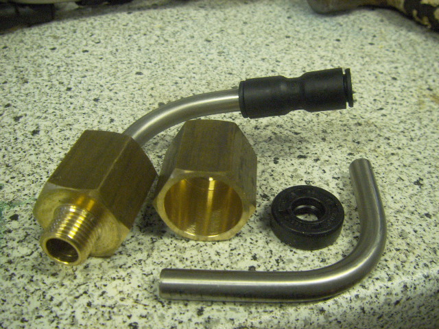

já var að sjá Snilla hnén, 8mm ryðfrítt rör. Verð kr. 7500 pr. stk. Vill hafa þetta 10mm en þetta er annsi dýrt finnst mér ;-) en endist væntanlega....

Ekki vera eyða peningum í hnén frá Landvélum þegar Snilla hné eru margfallt betri, 7.500.- og margföld gæði.

7500 kall er varla fyrir efninu í þetta, hvað þá tíma á rennibekk.
Held að þessi útfærsla sé ansi fín hjá Snilla.

Postfrá ivar » 08.des 2014, 14:51
kjartanbj wrote:hvað er að Landvéla hnénum.. hef aldrei heyrt um að þau seu að klikka áður
Já, ekki það að ég myndi gjarnan beina viðskiptum mínum til þín Guðni, en eru ekki dýru landvélahnéin "eins".
Minnir að það séu tvær legur, ytri og innri og pakkdós að utanverðu. Smíðað hérna heima á íslandi af einhverjum gauknum fyrir landvélar. Eina sem er að þeim er að þau eru 8mm en ekki 10mm.

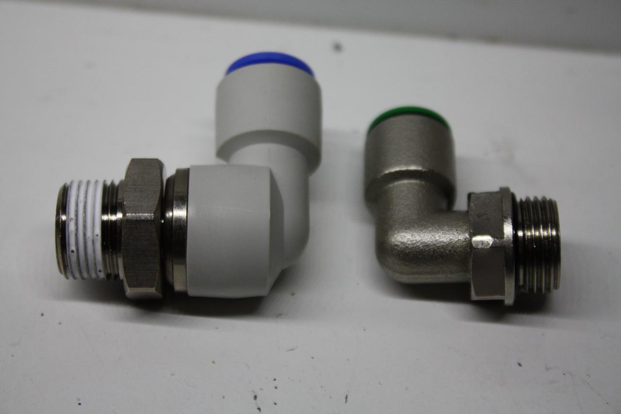

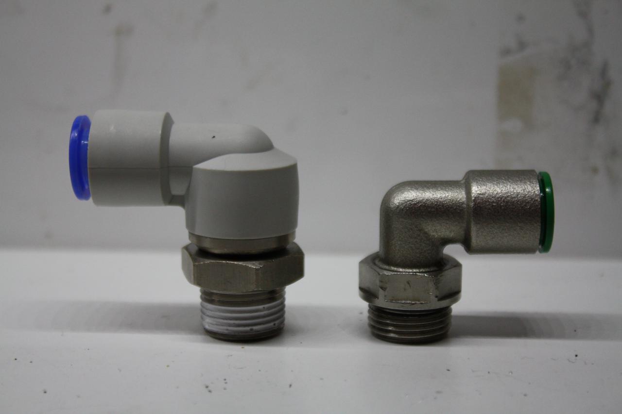

Postfrá emmibe » 09.des 2014, 16:45
Endaði á að kaupa hné hjá Loft og Raftæki, þau eru 10mm 3/8 22mm haustak og passa í spangirnar sem ég er að nota virka líka traustvekjandi og létt að snúa þeim. Kosta um 5500kr stykkið en líst mikið betur á þau en svipuð hné í Landvélum sem kosta 4500kr. Prufa kannski stóru þegar þau eru orðin 10mm en Landvélar eru að spá í að búa svoleiðis til. Ég var spurður hvers vegna ég vildi bara 10mm en núna tekur það 6 mín að pumpa frá 2 pundum í 20 á 35" en 8mm hlýtur að flæða minna. Lögnin að kistu er 12mm.
Á myndunum er Loft og Raftæki Vinstramegin en hné sem ég fékk úr Barka hægramegin og entist 400km.

Postfrá kjartanbj » 09.des 2014, 18:11
ert þú ekki bara með lélega dælu? ég er enga stund að dæla fra 2psi upp í 20psi með Landvéla hnjánum í 39.5 dekk .. breytir engu um þessa 2mm finnst mer

Postfrá jeepcj7 » 09.des 2014, 18:38
Þú græðir nú varla mikið flæði með 10 mm hné og svo er kraninn inn á felguna td. líklega með 6 - 8 mm gat er það ekki?
