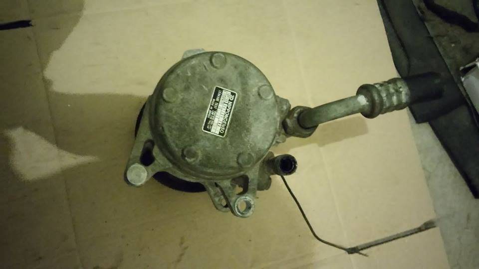

Veit einhver hér inni úr hvernig bíl þessi ac dæla er? Mig grunar Hilux en er samt ekki viss.
Og veit einhver hvort það er í lagi að snúa dælunni þannig að úttakið og inntakið snúi niður, eða bara hvernig sem er ???

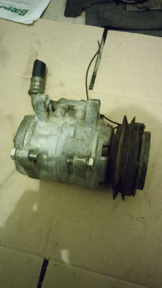

Fleiri myndir

Þetta lookar ekki eins og þær dælur sem ég hef séð í toyota. En það eru samt denso dælur í toyota.
Ef þig langar að losa þig við hana þá hef ég áhuga :)

Postfrá Gutti » 01.des 2014, 19:41
Nei ég hef áhuga á að setja hana í bílinn hjá mér :) langar bara að vita úr hverju þetta er áður en ég fer að smíða einhverjar festingar fyrir hana, ef þetta er einhver mjög sjaldgæf dæla. En veist þú elli hvort það má snúa dælunni hvernig sem er ?

eina sem ég fann með hjálp google er að þetta sé úr gömlum tercel

Upp og niður, fram og til baka, snúðu henni hvernig sem þú vilt. Það er hvort eð er engin olía á þessu. Sullaðu bara tappa af sjálfskiptivökva í hana "þegar þú manst eftir því" eða fyrir og eftir ferðir. Gerði það með mína (sem var í hilux sem er seldur) og hún virkaði í mörg ár, pabbi búinn að vera með svona setup í yfir 20 ár í sínum hilux og hún hefur bara einusinni frosið, þá var rifið í sundur og þrifið upp og sett saman aftur, allt óskemmt.
