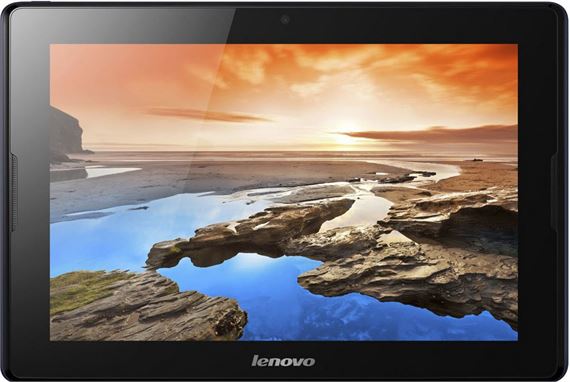

Sælir spjallverjar.
Fékk mér svona Lenovo 10.1" spjaldtölvu, með innbyggðum GPS, og ákvað að gera smá tilraunir með hana. Þar sem að hún var ekki svo dýr, miðað við aðrar spjaldtölvur, með GPS.
http://www.elko.is/elko/is/vorur/Vinsae ... etail=true
Fékk mér svo kort frá iskort.is , og prufaði að plotta og fleira. Þetta virðist svínvirka og kortin frá ískort virðast vera með nákvæmni uppá 2m. Kortin eru meiriháttar hjá iskort.is. Mæli endregið með þeim.

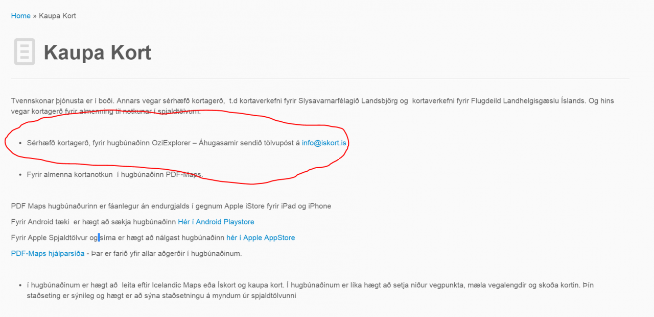

xenon wrote:Hvaða app notaru fyrir þessi kort ?
Væntanlega Ozi Explorer
http://www.iskort.is/?page_id=119

Appið er inná iskort.is, og ég notaði það, og það er frítt. Það er líka hægt að fá app fyrir oziexplorer annarstaðar, en mér fannst það vera full flókin aðgerð. Appið sem er inná ískort, trakkar og vistar og fl. Keypti bara eitt kort til að byrja með, og til að prufa. Innbygði gps-inn virkaði fínt, þar sem ég prufaði þetta, á eftir að fara uppá heiði eða fjall. Var bara að skoða fítusa og nákvæmni innanbæjar, þar sem að það var svo gott að nota gatnamót og annað sem viðmiðun uppá nákvæmni. Mér finnst þetta verð ekki vera hátt, miðað við vinnuna sem liggur sjálfsagt á bakvið þessi kort. Sjókortin eru á 200-300 þús. sem eru í siglingarforritunum. Menn þurfa ekki að kaupa öll kortin í einu. Ég sé fyrir mér að kaupa kort samhliða ferðum. Kortið kostar jafn mikið og einn síkarettupakki, fyrir þá sem reykja. Ég keypti 1:50.000 vegna nákvæmninar.

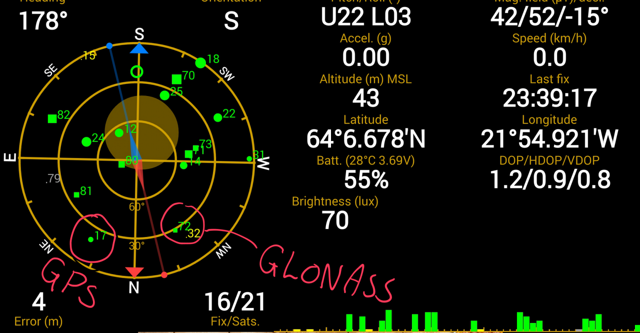

Ég nota flest öll kortin með öllum upplausnunum. Þegar þetta er sett uppí Ozi þá eru kortin ein skrá fyrir allt landið. Ég held þessu sé skipt niður fyrir hin forritin.
Ozi Explorer fyrir android er hægt að kaupa hér. http://www.oziexplorer.com/
Það þarf ekki að kaupa hann fyrir PC útgáfuna nema ef menn vilja fara vinna með tröck, stytta þau eða endurskýra. Þá þarf pc útgáfuna.
Ég hef notað innbyggða móttakarann í spjaldtölvunni minni útum allt og hann hefur virkað allsstaðar. Auk þess er viðmóti mjög fínt í Ozi fyrir andoid

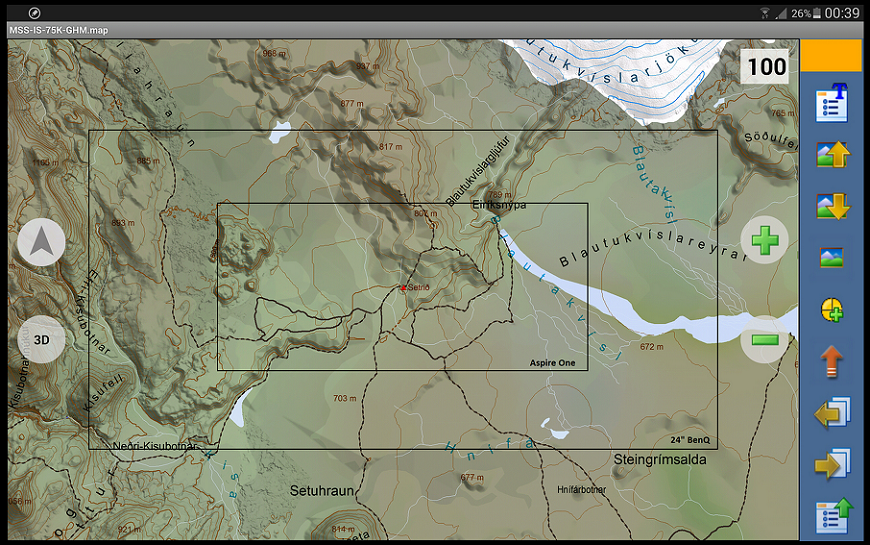

Hér er af Setrinu, kort 1:35000. Tekið með Samsung spjaldtölvu með upplausn 2560x1600. Miðjukassinn er hd upplausn 1920x1080 og minnsti kassinn er upplausn 1024x600
Það er ekki hægt að hugsa sér betri kort en þetta.

Ég myndi aðeins hinkra með að versla mér svona garmin kubb. Þ.e.a.s. athuga hvort þú þurfir hann yfir höfuð. Það sem þessi kubbur er aðalega að bjóða er það að ná til kerfanna sem Bandaríkin eru með og Rússarnir, GPS og GLONASS. Þá ertu fljótari að ná tengingu og færð betri staðsetningu.
Það hefur verið gríðarleg þróun síðustu ár í spjaldtölvum og snjallsímum þegar kemur að móttökurum til staðsetningar (GPS eða GLONASS). Þetta er orðið á pari við önnur tæki s.s. frá garmin.
Athugaðu hvort spjaldtölvan þín nái ekki merkjum frá GPS og GLONASS sjálf án þessa kubbs.
Ég er með Samsung Note 10.1 2014 edition og hún er að taka við merkjum frá báðum þessara kerfa. Ég hef fulla trú á því að móttakarinn í henni sé það öflugur að hann sé nægur einn og sér. Hann hefur allavega ekki verið til vandræða hingað til. En það er spurning hvernig ódýrari spjaldtölvur eru að virka, hvort þær séu að taka við merkjum frá báðum kerfunum og hversu öflugur móttakarinn er. Ef þær eru með Android 4.3 að lágmarki þá ættu þær að gera það.
Það er hægt að ná í þetta forrit á play store og athuga hvort spjaldtölvan er að ná þessum kerfum.
Grænu hringirninir eru GPS hnettir og grænu kassarnir eru GLONASS hnettir.
Hins vegar þá er einhver böggur þegar kemur að Símanum mínum S4. Hann er ekki að ná í GLONASS hnettina.. þeir koma þar fram sem gráir, hugsa að þetta sé einhver villa í stýrikerfinu.
