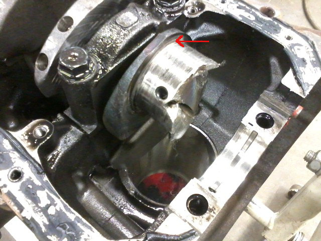

Hafa menn heyrt af því að svefará í 2,4 diesel toyota árg 98 brottni ef þeir eru rendir ? er með einn sem var rendur um 0.05 og er ekinn innan við 10þús síðan og hann brotnaði á 4cyl. var reindar búinn að heyra að það mætti ekki renna þessa ása ??

Re: Brotinn sveifarás í 2,4 diesel toyota ? myndir
Posted: 02.des 2014, 19:47
frá biturk
Mættir alveg deila hverjir mæla með þessu, þessit menn hafa greinilega ekki hundsvit á þessu
Posted: 02.des 2014, 20:20
frá olei
Það er dálítið magnað að sveifarás sem er e.t.v með 50 mm þvermál á stangalegum geti enst mörg hundruð þúsund km. En sami ás bilar nær samstundis ef hann er minnkaður niður í 49.95mm - jafnvel þó svo að þessir 0,05mm sem voru fjarlægðir hafi verið hertir. Yfirborðsherslan nær örugglega talsvert dýpra en það.
Ég skoðaði sveifarás úr Benz vörubíl fyrir nokkrum árum - sem hafði einmitt verið renndur og brotnaði fljótlega að mig minnir. Sagan sem fylgdi var sú að það mætti aldrei renna sveifarása í Benz.
Brotið í Benz ásnum var að mér sýndist klassískt þreytubrot og ég gat ómögulega séð betur en ástæðan væri sú að við rennsluna var skilin eftir of kröpp kverk sem myndaði gríðarlega spennuhækkun. Þessi radíus er mjög krítískur hvað þreytuþol snertir. Og þarna er gríðarlegt sveiflukennt álag sem reynir mjög fljótt á þreytuþol.
Ég setti ör á myndina frá nafna mínum til að sýna kverkina sem ég er að tala um. Það er engin leið að átta sig á því af myndunum hvernig staðið var að verki á þessum ás. En þarna þarf að vera örlítill rúnningur. Af myndinni að dæma virðist sprungan hafa byrjað í kverkinni hinu megin. Líklega springa þeir alltaf í kverkunum ef þeir byrja á því á annað borð.
Það væri gaman að hafa samband við Toyota umboðið og spyrja hvort að þeir bjóði upp á legur í undirmáli fyrir þessar vélar. Ef Toyota býður upp á svoleiðis þá gera þeir ráð fyrir að ásarnir séu renndir. Einhversstaðar framleiðir einhver legur í undirmáli fyrir þær þannig að það er ekki sér íslenskt að renna þessa ása heldur en það sannar ekkert til eða frá þó eftirmarkaðsfyrirtæki ákveði að bjóða legur í undirmáli.

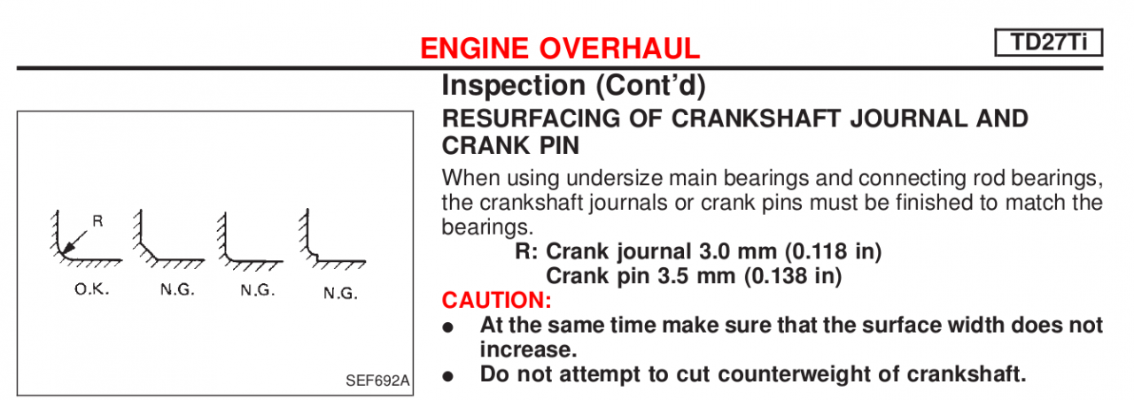

Ég fór að leita í service manual yfir Nissan Terrano R20 árgerð 2000, hvað Nissan gamli hefði um sveifarás-rennslu að segja. Þetta er fyrir 2.7 TDI
Fyrst kemur almennur kafli um hvernig mæla skal slit á ásnum og kast á honum með klukku, en svo kemur þetta hér:
Þetta er allt sem Nissan gamli hefur um málið að segja, hann gerir augljóslega ráð fyrir því að ásinn sé renndur en varar sérstaklega við því að þessi radíus sem ég var að benda á í síðasta innleggi sé í lagi!
Spurningin er hvort að eitt eða fleiri verkstæði sem taka að sér að renna sveifarása á Íslandi gæti ekki nægilega vel að þessu atriði?

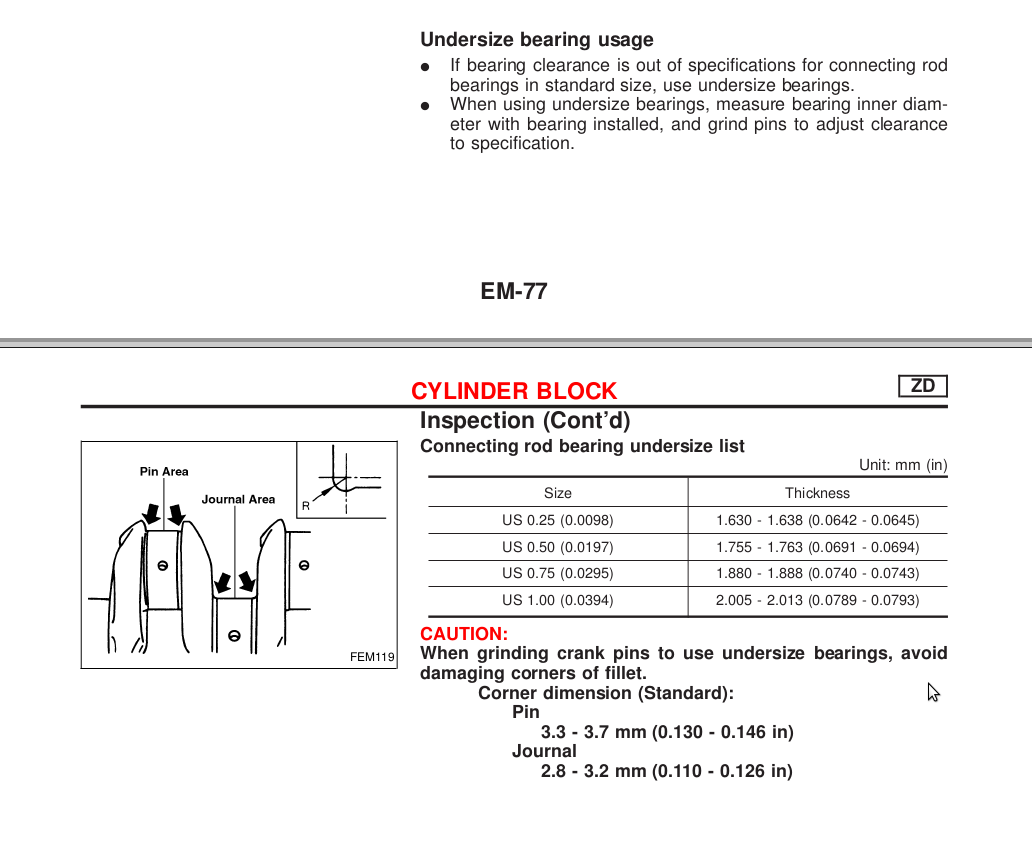

Þetta er frá Nissan yfir 3L vélina í Terrano (Patrol)
Augljóslega gert ráð fyrir að ásinn sé renndur og aftur viðvörun um fráganginn í kverkunum.
Posted: 03.des 2014, 00:11
frá spámaður
Ef maður skoðar myndirnar af brotinu sést vel blámi í brotinu...ætli það sé eðlilegt eftir brotið eða var það kannski orsökin að brotinu...??

frá olei
olafur f johannsson wrote:
olei wrote:Verkstæðið sem "sá um að gera kjallarann kláran" - er það sama verkstæði og renndi sveifarásinn?
já þeir rendu ásinn og setu nýja stimpla og stangir og gengu frá kjallaranum. Ég seti heddið á allt utan á mótorinn og gekk frá í bílinn
Well, það eru þeir sem eru sérfræðingarnir og það voru þeir sem sögðu að það væri í lagi að renna sveifarásinn og það voru þeir sem gerðu það og græjuðu kjallarann. Þeir hafa síðan vafalítið rukkað fyrir það líka.
Svona bilun getur auðvitað hent fyrir duttlunga hvenær sem er, en líkurnar á því að þetta tengist þeirra viðgerð eru frekar miklar í þessu tilfelli, eiginlega yfirgnæfandi. Þar sem svona bilun er vonlaust að klína á vonda meðferð eða umhirðu þá finnst mér boltinn liggja hjá þeim. Allavega að koma talsvert til móts við þig í málinu, það er lágmark finnst mér. Sér í lagi fyrst að þeir ráðlögðu sjálfir að renna sveifarásinn gegn efasemdum þínum.

frá Heddportun
Það er í góðu lagi að renna ása en hversu mikið og hvernig það er gert er allt annað .Hvort það borgi sig ef þeir eru mikið bognir til að byrja með þar sem það koma þreytubrot og spenna í þá ef það þarf að rétta þá,stundum eru sprungur í þeim og ekki hægt að sjá þær með sprungu tékkun þar sem þær koma að innan
Þegar þeir eru renndir þarf að passa að horn radíusinn sé sá sami a.m.k eða stærri,þar er styrkurinn í sveifarásnum sem og að vinna olíugötin fyrir og eftir að búið er að renna þá niður
Posted: 04.des 2014, 12:53
frá baldur
Þetta er bara klassískt þreytubrot.
