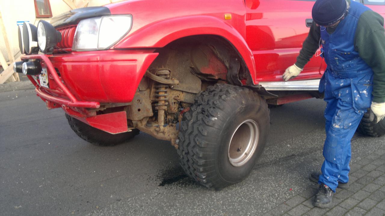

það brotnaði spindilkúla hjá mér í dag og skemmdi aðeins útfrá sér. ég var að pæla hvort menn hafi verið að kaupa sterkari spindillkúlur eða verið að styrkja þetta með einhverjum hætti

Brotnaði hún? skrapp hún ekki bara sundur vegna slits?
hef ekki heyrt að það sé verið að setja sterkari kúlur en það er hinsvegar ekkert óalgengt að spindlarnir hrökkvi svona sundur í lc90 þar sem neðri kúlan ber alla þyngd bílsins á því hjóli og þar að auki er sífellt verið að toga kúluna sundur
í lc 120 snýr kúlan t.d. akkurat öfugt og þá ýtist kúlan saman þegar bíllinn stendur í hjólið og því engin leið að þetta gerist öðru vísi en að bíllinn stökkvi eða slitið sé orðið þeim mun mikið meira

Eins og sést á myndinni var það EFRI kúlan sem fór

Hvar var kúlan keypt, er það vitað?
Hvað fór í kúlunni, brotnaði leggurinn eða fór kúlan úr með leggnum?

var að skoða þetta í dag og það var neðri kúlan.það sem fór það sem hélt utanum kóluna var brotið þannig að það er ekkert annað nema að skipta um þetta er bara spurning um hvar á maður að kaupa nytt var að heyra að stál og stansar séu með þetta og það á að vera eitthvað betra heldur en það sem t.d frá ab eða n1 þarf aðeins að garfa í þessu

kristó wrote:var að skoða þetta í dag og það var neðri kúlan.það sem fór það sem hélt utanum kóluna var brotið þannig að það er ekkert annað nema að skipta um þetta er bara spurning um hvar á maður að kaupa nytt var að heyra að stál og stansar séu með þetta og það á að vera eitthvað betra heldur en það sem t.d frá ab eða n1 þarf aðeins að garfa í þessu
Fór neðri kúlan fyrst og rifnaði svo sú efri í sundur???

Það er yfirleitt raunin, kúlurnar þola ekki mikið þegar rangt er tekið á þeim t.d. mikið skekkt upp á þær.
Hef aldrei séð efri kúlu í 90cruiser fara alveg sundur en þó með töluverðu slagi, en neðri kúlurnar fara mjög oft sundur með þessum hætti og ber að varast, enda er þetta atriði skoðað sérstaklega vel í árlegri aðalskoðun þegar þessi bíltegund á í hlut

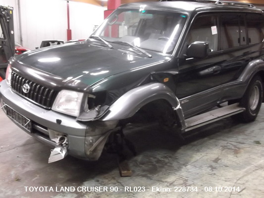

Þetta virðist nú vera fjandi algengt miðað við tegund sem ekki bilar.;O)
- 026.jpg (55.91 KiB) Viewed 4918 times
