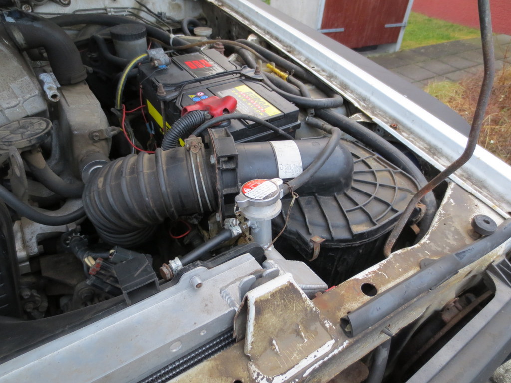

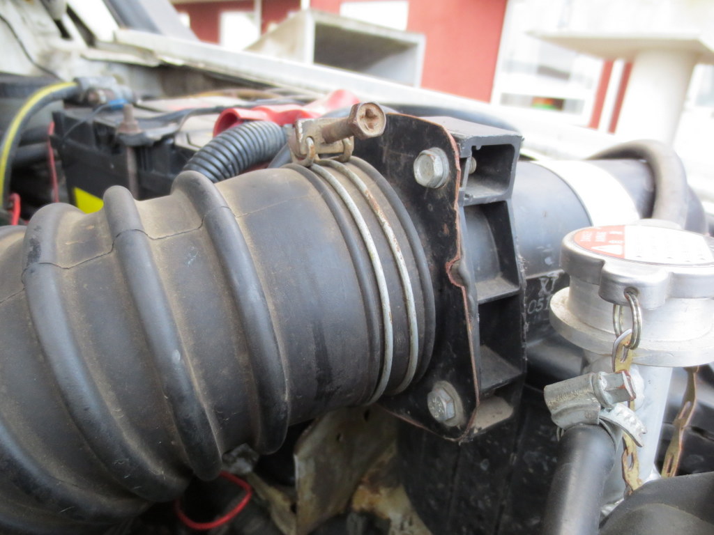

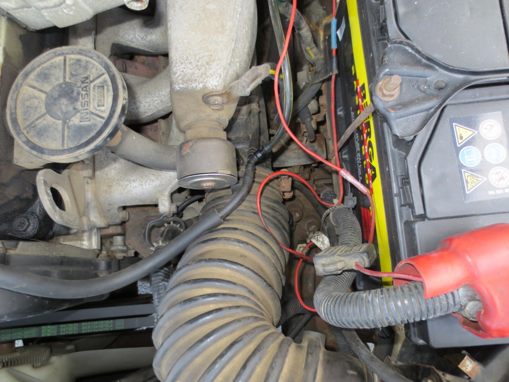

Sælir
Ég keypti loftísubox úr Y61 bílnum og setti í minn, þurfti aðeins að nota hluta úr gamla boxinu til að barkinn inn á vél passaði, en annars var þetta mjög einfalt.
Með Y61 boxinu þarf bara beina slöngu yfir í snorkelið.
/E

Postfrá eidur » 29.nóv 2014, 14:00
Loksins mundi ég eftir að fara út að taka myndir!

Flott ,núna vantar bara loftsíubox úr Y 61 ef einhver á´og kostar ekki handlegg og fót.
