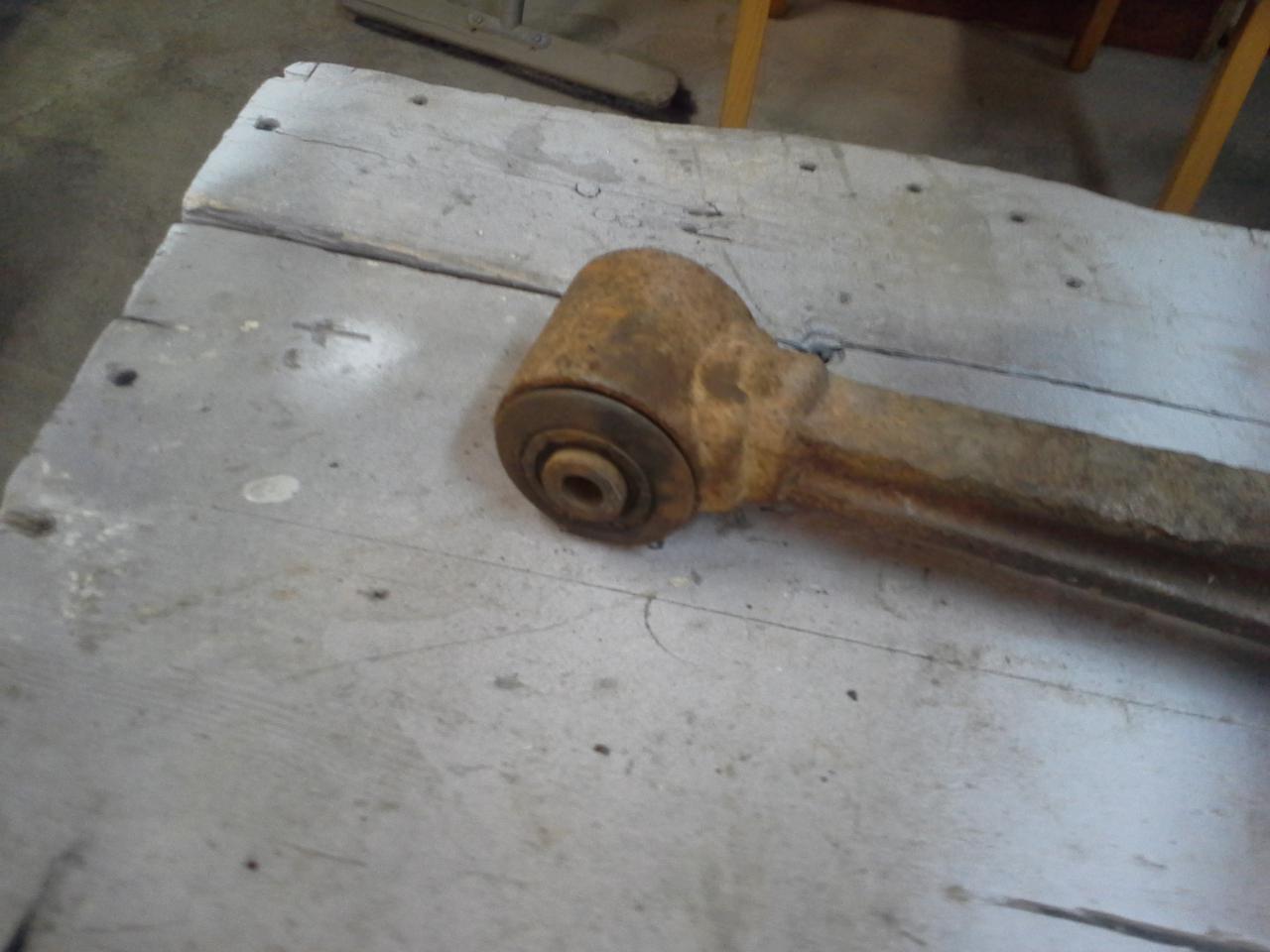

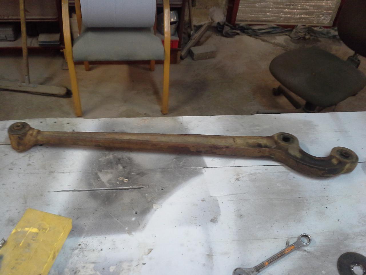

Eg þarf að skifta um stífu gúmí hjá mér en veit ekki úr hverju stífan er, þekkja menn stífuna á myndunum?

Ég mundi veðja á að þetta væri Range Rover eldri en 86 og búið að breyta afturendanum... en ekki sure

Ég sé ekki betur en fóðringin upp í grind sé svokölluð Benz fóðring frá ET og stífan síðan úr Range Rover.

Þetta er held ég örugglega et fóðring að aftan

Getur verið að þetta séu stífur undann 1987 gráum patrol 3,3 með LC60 hásingum ? Ef svo er þá smíðaði ég þessar stífur eða breytti þeym öllu heldur, átti bílinn og breytti honum á sínum tíma seldi hann ca 2008 eftir mörg góð ár. Þetta eru Range Rover stífur með Bens gúmíum í staðinn fyrir pinna. Færð þau í ET.
