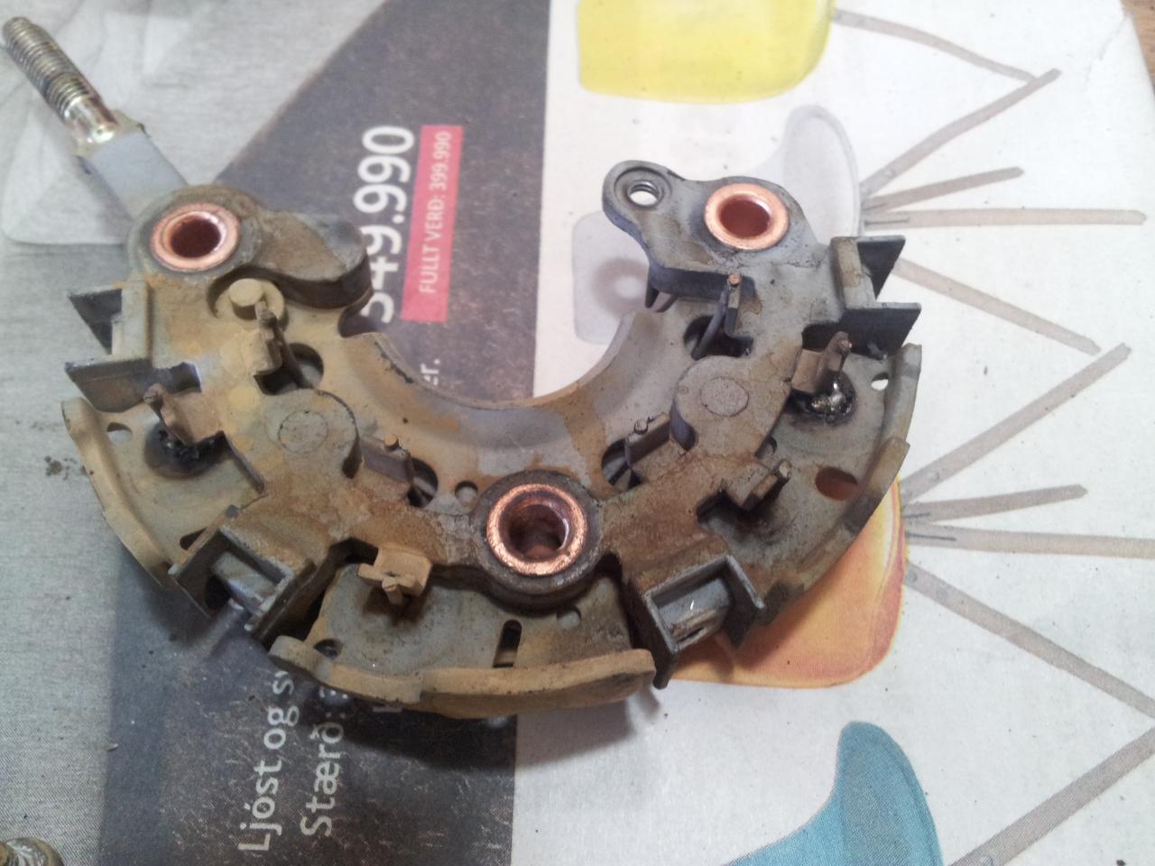

Jæja fann hvað er að í dag, brúin er brunnin í báðum endum og leiðir á milli í öðrum endanum. EN það á að vera 70A tor í þessum bíl en ER bara 50A djö... og hann er búinn að vera puða með tvo 60A geyma síðasta hálfa árið :-) Ljósboginn eða Rafstilling eftir páska og svo stærri altanetor.....http://alternatorparts.com/
