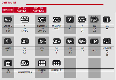

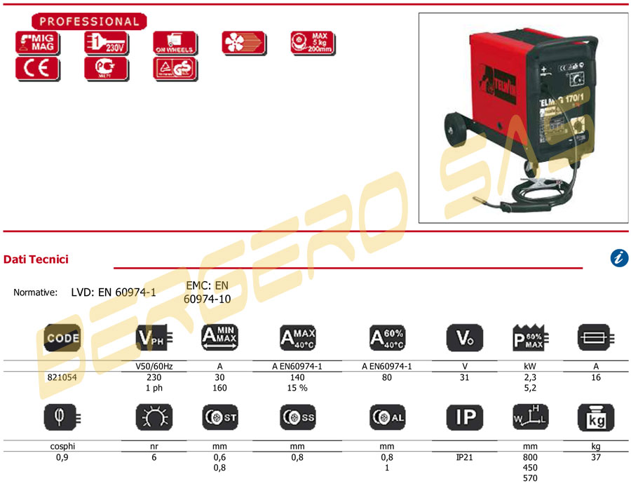

ég er að spá í rafsuðu/mig og ég er að spá í hver munurinn á þessu suðum sé?
Hvort er að henta betur í skúrinn
kv Fannar S

Þetta eru mjög sambærilegar vélar. Afköstin eru þau sömu ( sjá mynd að ofan 60% at 40 C)
Stóri munurinn er í því að stóravélin er með hefðbundnum speni (svona koppar klumpur) en mini vélinn er með stafrænum styringum.
kostir gallar.......... Stóra er einfaldari og ódýrar að laga ef eithvað klikar en littla er nátúrulega 20 kg létari og dýrari í viðgerðum.
Hvað varðar var á suðubarka þá eru þessar vélar báðar með svoköluðum Euro barka sem hægt er að fá frá mörgum framleiðendum .
Mitt val í skúrinn væri bara góða gamla (stóra) en þetta eru mjög sambærilegar vélar það er að seigja það eru ekki neinir aukastillingar. En hey ef þú átt penigin þá er littla miklu flotari(útlitslega séð)

S.G.Sveinsson wrote:Þetta eru mjög sambærilegar vélar. Afköstin eru þau sömu ( sjá mynd að ofan 60% at 40 C)
Þetta er einnmit svörin sem þeg var að leita að:)
