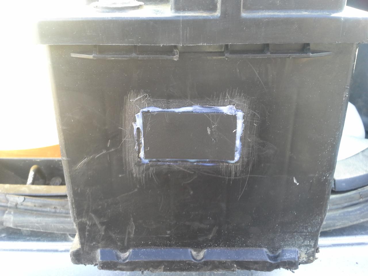

Sælir félagar.
Ég lenti í því óláni að skemma rafgeymi. Það kom sprunga á hann á miðjum gaflinum og nú vantar mig ráð hvað ég ætti að gera. Mér datt í hug að sjóða í þetta og þá vantar mig ráðleggingar með hvaða græjum og hvaða efni er best að nota til að fylla í rifuna.
Kannski væri svo sniðugt að setja einhverja drullu yfir líka, tveggja þátta stuðaraviðgerðarefni eða eitthvað slíkt, til að hafa bæði belti og axlabönd.
Eins með sýruna, er bara ein ríkis sýra eða þarf að hafa áhyggjur af að velja rétta gerð eða styrk af sýru?
Þess má geta að ég stillti geyminum upp ca 45 gráður upp í loftið til að eins lítil sýra færi af eins og mögulegt er til að þurrka ekki sellurnar.
- 20140325_132803.jpg (175.22 KiB) Viewed 12445 times

Það er alltaf best að sjóða í plast með sömu gerð af plasti. Reddaði mér eitt skipti með með P 40 og pússaði fyrst með mjög grófum sandpappír og entist geyminn. Sýran er blönduð í einhverju hlutfalli sem ég man ekki, best að hringja í Skorra eða álíka fyrirtæki.

hef gluðað trebba yfir álíka sprungu í rafgeymi hjá mér og hann hélst í lagi í marga mánuði á eftir og var ekkert farinn að dafna þegar ég hætti að nota hann, ég lét að vísu mæla sýrustigið í honum og bæta á hann þar sem talsvert hafði lekið af honum

Hef brætt svona sprungu saman með lóðbolta og setti svo yfir Bosh svart hitalím

persónulega myndi ég bræða með lóðbolta og fylla með viðeigandi plasti úr þá gömlum rafgeimi eða álíka ef uppá vantar
en það er örugglega ekkert að því að trebba þetta, bara passa að hafa hann dáltið grófann þar sem trebbinn fer á til að fá örugglega góða viðloðun
svo ættiru líka að gera gert við þetta með plast epoxý dóti eða jafnvel sýruþolnu kítti, það er örugglega möguleiki

Ég var svolítið að bræða plast með lóðbolta í gamla daga, það er ekkert æðisleg viðgerð en gæti dugað, sérstaklega ef maður ætti eitthvað plast til að hrúga í þetta líka, smella svo trebba utaná og eitthvað meira stöff :)
Mér datt líka í hug að nota svona svipað og dúkarar nota, hitabyssu þráðardót eða þannig blæs heitu lofti minnir mig, hef aldrei notað svoleiðins, bara séð það notað.

Góð viðgerð með lóðbolta er góð viðgerð. Þú gætir samt þurft auka plast eða styrkingarnet.

en að hringja bara í t.d. rafgeymasöluna? þeir mausa jú með rafgeyma allan daginn og gætu kanski haft góða hugmynd handa þér (mögulega að pranga uppá þig nýjum geymi? :) eða annað áhugavert).....

http://www.directindustry.com/prod/ses- ... 71269.html
þar sem ég er tölvuheftur og kann greinilega ekki að setja inn myndir af netinu þá er þetta slóðin..
allir dúkarar eiga þetta ef þú þekkir einhvern nálægt þér.. annars gæti ég soðið í þetta fyrir þig ef þú kíkir á mig á vinnutíma.

Takk fyrir þetta Hjalti, ég hef einmitt séð dúkara nota svona græju.
Ég náði mér í plast handföng af öðrum rafgeymi í gær, vonast til þess að þar nái ég svipuðu efni. Það er allavega af mjög svipuðum geymi. Síðan er ég ekki alveg búinn að ákveða hvað ég geri, hvort ég reyni að redda þessu sjálfur eða fæ einhvern til að gera það fyrir mig. Ég hringdi í Skorra og þar voru menn tilbúnir að reyna að föndra fyrir mig. Aðal málið finnst mér samt að fá rétta sýru á geyminn eftir viðgerð, láta mæla það sem er á honum og setja sama styrk. Sennilega gæti ég klórað mig fram úr viðgerðinni.
Elli athugaðu hvort sé stimplað á geyminn PP, PELD eða PLHD, það segir til hvaða plasttegund er í geyminum og auðvitað er best að nota rétta tegund.
Lóðboltasuða er oftast ónýt suða þar sem ekki má hita plastið svo harkalega.
Blásararnir eru fínir fyrir litlar viðgerðir en fyrst þarf að fasa sprungu og aðeins í kring þar sem er soðið með sköfu eða grófum pappír. Þegar byrjað er að sjóða þá hita svæðið þar til að þú sérð koma smá glampi á efnið og draga síðan þráðinn rólega eftir suðusvæði, hraði fer eftir hitastigi. Varast skal að ofhita plastið þar sem það brýtur niður mólikúlurnar í plastinu og gerir það stökkt, akkurat það gerist með lóðboltasuðu og erfitt að stjórna hita.
Búinn að sjóða einhverja kílómetra með litlum blásara og líka exstruder suðuvél. Mátt ekki einusinni skilja fitu af fingrum eftir þar sem á að sjóða.

Það ætti auðveldlega að vera hægt að sjóða í þetta, grunar að það sé Polyetenlin þá minnsta mál.

Hvað með gasmyndun í geyminum og hitamyndunina í hitabyssunni? Er það ekki varasöm blanda? Sjálfur hef ég varann á kringum geyma því ég hef 2x sprengt rafgeyma og það er ágætis dúndur í aðalrétt með sýrugusu í eftirrétt....

Góður punktur Freyr. Ég sendi bæði Skorra og rafgeymasölunni póst með myndum og útskýringum og bað um tilboð í að laga þetta. Sjá hvað þeir segja.

Freyr wrote:Hvað með gasmyndun í geyminum og hitamyndunina í hitabyssunni? Er það ekki varasöm blanda? Sjálfur hef ég varann á kringum geyma því ég hef 2x sprengt rafgeyma og það er ágætis dúndur í aðalrétt með sýrugusu í eftirrétt....
Ef geymirinn er ekki nýkominn úr hleðslu og allir tappar opnir og blásið ofaní sellur með hóflegum þrýstingi þá er hættan hverfandi. Svo til öryggis er hægt að vera með lítinn blásara sem blæs á geyminn (bara loftskipti) þá held ég að þetta sé öruggt, ét minnst hattinn minn og stígvélin ef eitthvað gerist.

Ég fékk svar frá Skorra í dag, þeir eru tilbúnir að laga þetta fyrir 3-4 þúsund, sem sennilega er fjandi vel sloppið. Maður er ekki að græja sig upp og klístra eitthvað í þetta og redda sér sýrumælingu og sýru fyrir minna. Þó maður þurfi að bruna með hann suður til að láta gera þetta fyrir sig þá margborgar það sig.
Maður æfir sig að sjóða í plast með eitthvað annað bara :)
Takk kæru félagar fyrir góða umræðu og góð ráð, þau fara í reynslubankann :)

Mjög flott umræða hér á ferðinni, flottir minnispunktar.
Ég fór með geyminn til Skorra - rafgeymaþjónustu í dag og fékk hann viðgerðan. Verðið var ögn hærra en um var talað í upphafi eða 4.450kr en áður var talað um milli 3 og 4 þúsund. Jæja skiptir ekki öllu, ég er mjög ánægður með viðgerðina, þeir redduðu þessu strax fyrir mig og vonandi er geymirinn "as good as new". Hann var líka mældur og kom vel útúr því.
Vonandi er vandamálið á úr sögunni.

Ég verð bara að segja, þetta er ljót suða greinilega ekki mjög vanur þessi. En getur haldið líftíma rafgeymisins.
Suðan er bara 500 kr. virði :)

Hann sauð sárið og setti svo bót yfir. Sennilega er þetta einhver límdrulla sem kemur úr túpu eða eitthvað slíkt sem sést þarna. Hann mældi líka sýrustigið og bætti sýru á.

elliofur wrote:Hann sauð sárið og setti svo bót yfir. Sennilega er þetta einhver límdrulla sem kemur úr túpu eða eitthvað slíkt sem sést þarna. Hann mældi líka sýrustigið og bætti sýru á.
Já ef þetta er einhver límdrulla þá skil ég útlitið á viðgerðinni.

Það er til mjög gott tveggjaþátta efni í wurth sem er gott í svona viðgerðir, olíu og sýruþolið en kostar örugglega talsvert meira en viðgerð með vinnu í þessu tilfelli.
En þetta er svart og eins og fyrr sagði tveggjaþátta efni, það er með ótrúlegt bit við flest efni og þolir nánast allan andskotan. Hef prufað fyrir bensín, olíu, límt ál við ryðfrítt og allvegana.
Mjög gott efni en það er bara ekki verzlandi við þessa okursjoppu nema að vera MJÖG háan fastan afslátt (50+). Hef bara ekki fundið betra efni annarsstaðar. Ég skal setja inn partanúmerið ef ég finn nótu.

Þetta er PE plast eins og er t.d. í fiskikörum það er ekki hægt að líma það með góðum árangri, það er hins vegar mjög gott að sjóða það, ég hef soðið í fullt af geymum og aldrei lent í neinu veseni með það.
