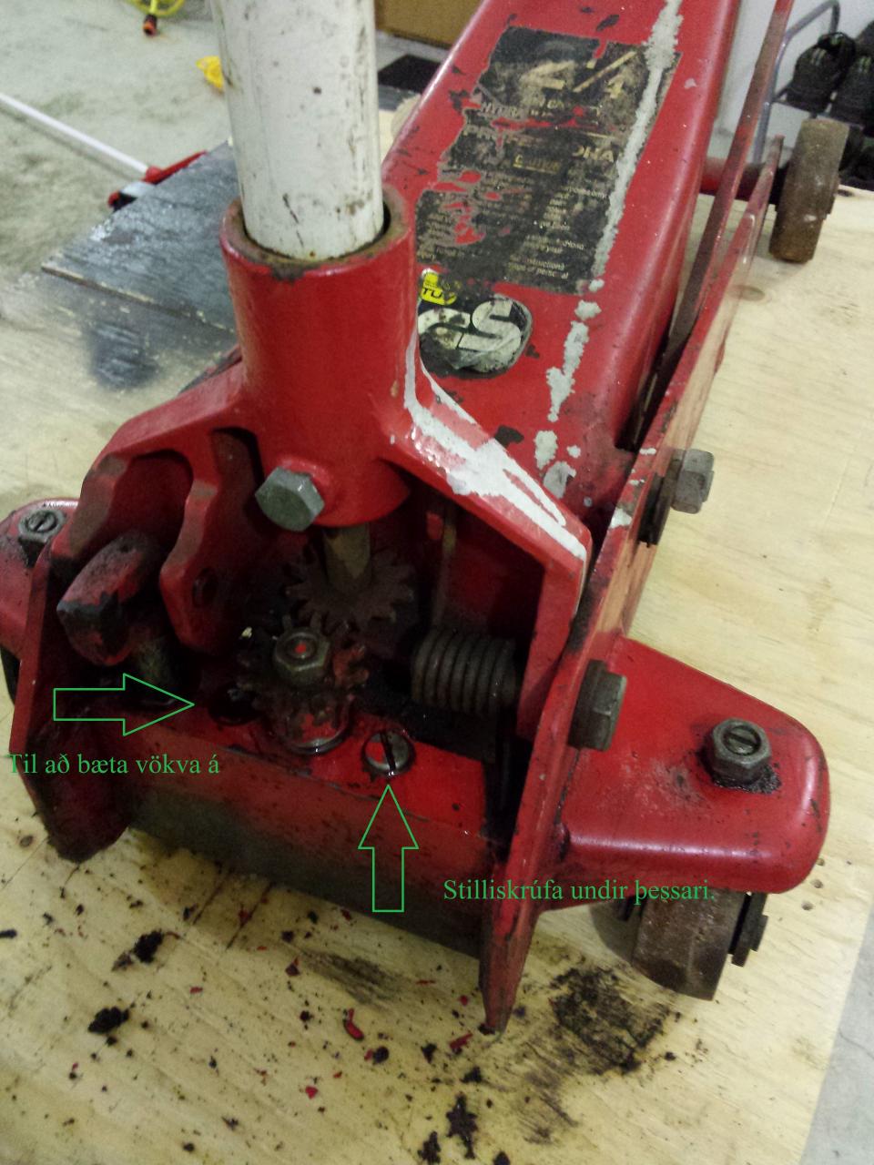

Hjólatakkurinn sígur hjá mér. Spurningin er hvort það sé hægt að laga það með einhverju móti? ég þekki ekki mikið inná þessa tjakka en er hægt að stilla hann? ég er búinn að athuga hvort það vanti vökva á hann, það virðist ekki vera.
2014-03-08 12.28.06.jpg (148.81 KiB) Viewed 4111 times

Ef hann sígur þá er hann að leka, Það eru 3 leiðir sem hann getur lekið til baka í forðabúrið, það er í gegnum einstefnuventil á dælu, gegnum slökunarlokann og meðfram þéttingum í tjakknum sjálfum.

Ég ætti þá að geta rifið hann í sundur og skipt um þéttingar í honum?

Magni wrote:Ég ætti þá að geta rifið hann í sundur og skipt um þéttingar í honum?
Já vissulega ef þú átt verkfæri og getur verslað viðeigandi þéttingar.
