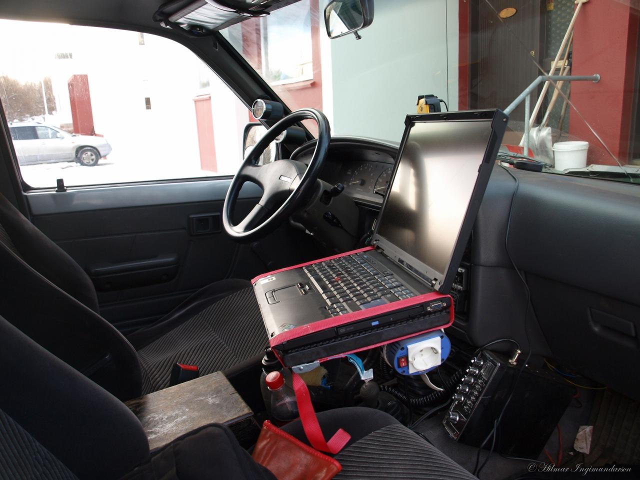

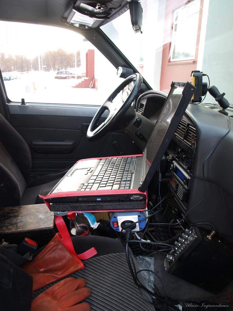

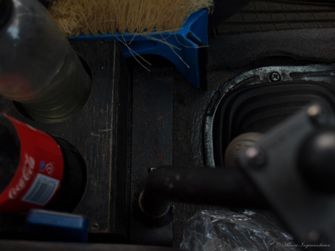

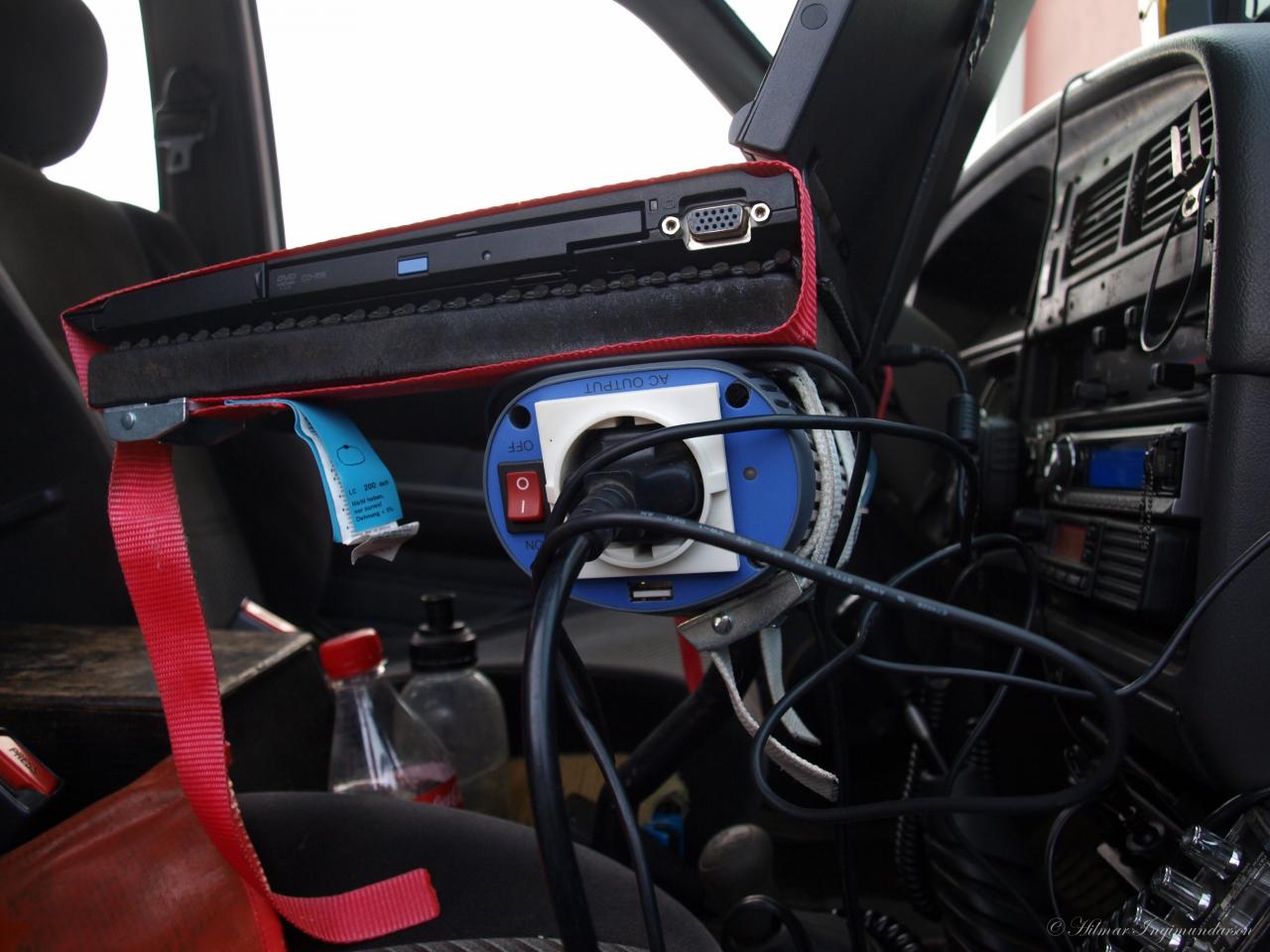

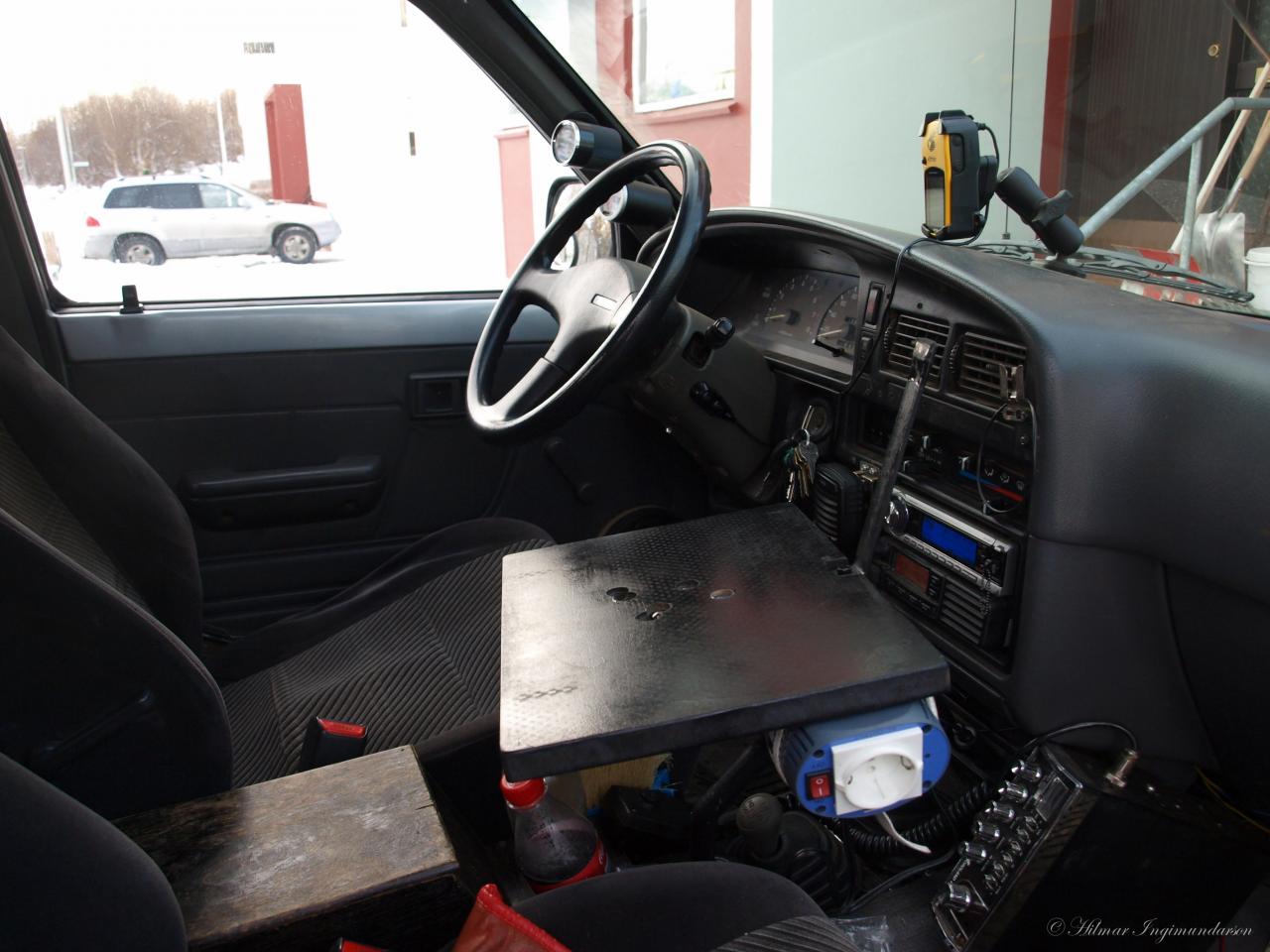

Ég var ad enda vid ad smída tölvubord i hilux 92. Krossvidar bútur og smá vinkiljárn notad sem festingar og sídan ca 0,8 mm plata med beygdum endum undir tölvuna. Skít einfallt og ódýrt. Lúkkar bara bísna vel og virkar fyrir allann peninginn. Fór upp i Setur seinustu helgi og var bordid mjög stödugt og gott. Hendi kannski inn mynd thegar ég verd búinn ad tæma myndavélina.
