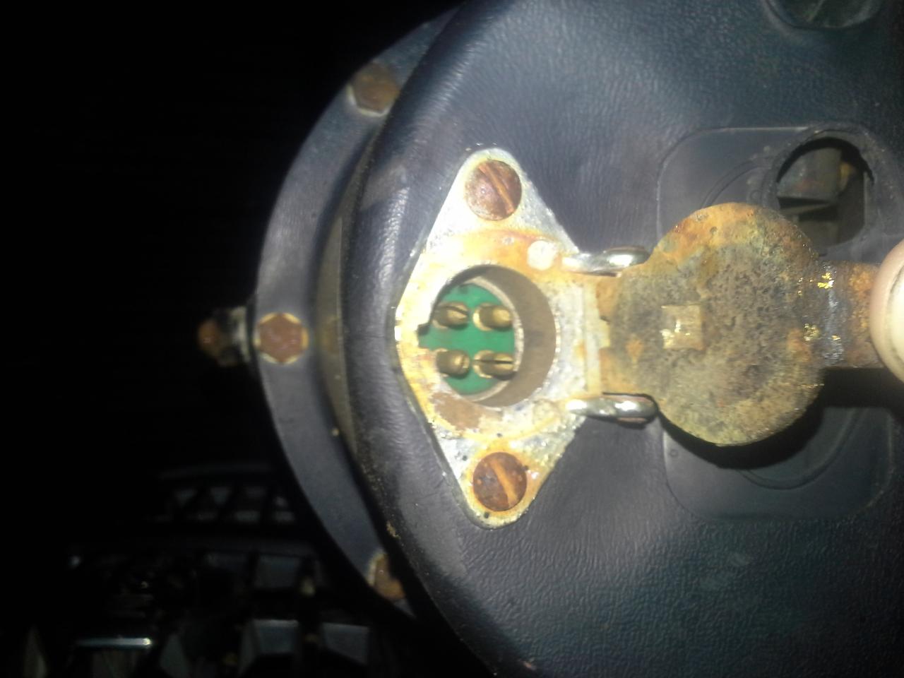

átt alveg að geta dregið það út með því að kúppla frá, en að draga það inn aftur þá þarftu fjarstyringuna nattúrulega, hlýtur að vera einhver sem getur lanað þér til að prufa, taktu mynd af tenginu og settu her inn

settu inn mynd af tenginu ég á fjarstýringu af einhverju spili kanski passar það en annars ef þú ætlar að prófa hvort það sé i lagi með spilið þá færð þú þér rafmagnskapal og 12volta rofa og tengir þá eru komin með fjarstýringu

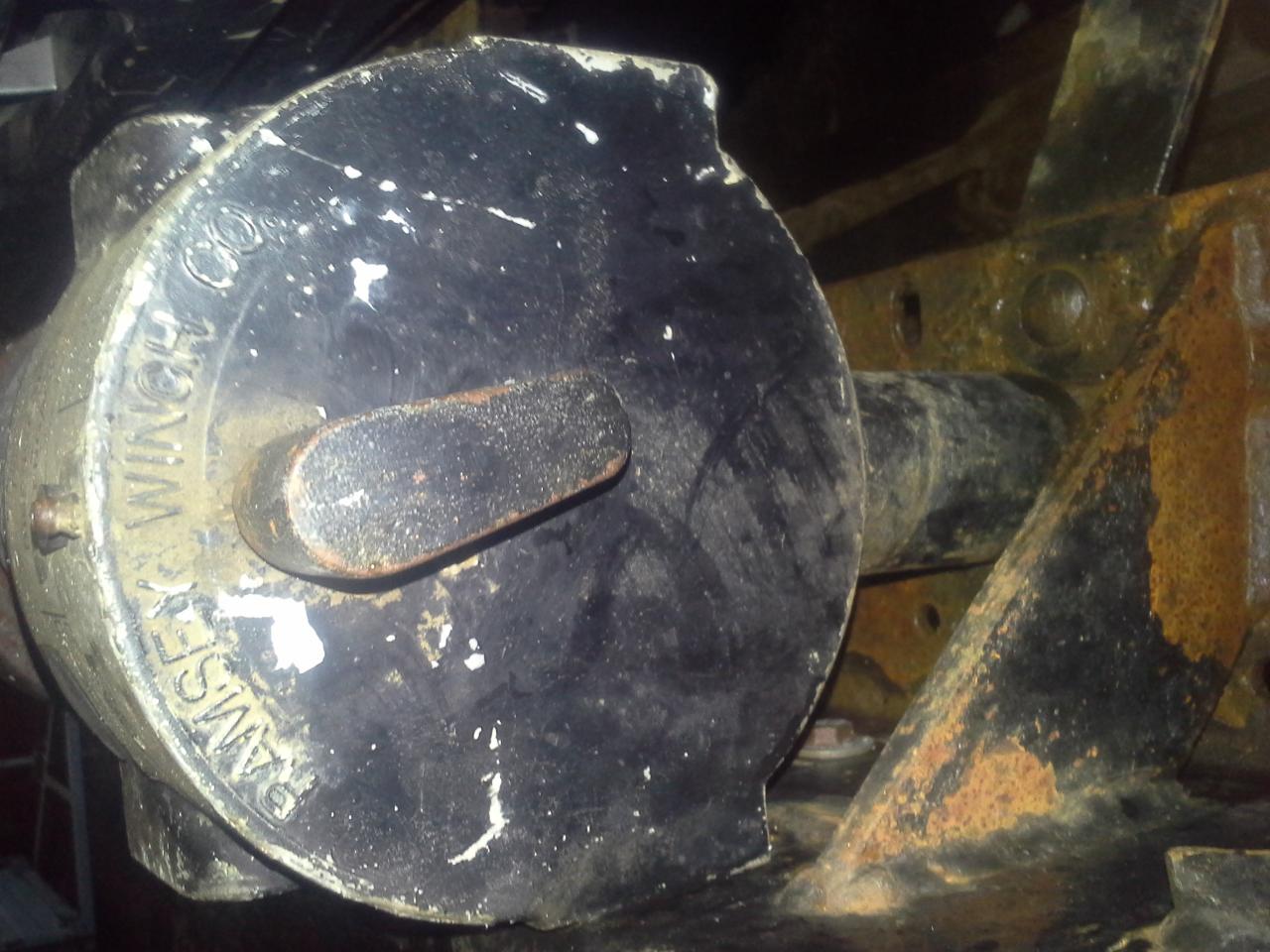

Hérna eru mynd af tenginu en svo er líka mynd af stönginni sem á að geta losað vírinn en hann er fastur og ég er að velta fyrir mér hvort að hann losni ef ég tengi við hann rafmagn en svo er náttla spurningin bara svo hvort að maður þurfi bara að taka á stóra sínum en fyrst prófar maður hitt.

Æ!
Ég sá ekki að armurinn var á hliðinni.
Það er hins vegar alltaf betra að beita lagni áður en maður tekur á honum stóra.

Segullokarnir eru undir 4-ra póla tenginu.
Svo sést á bls. 10-11 hvernig er hægt að prófa mótor og segulloka.
