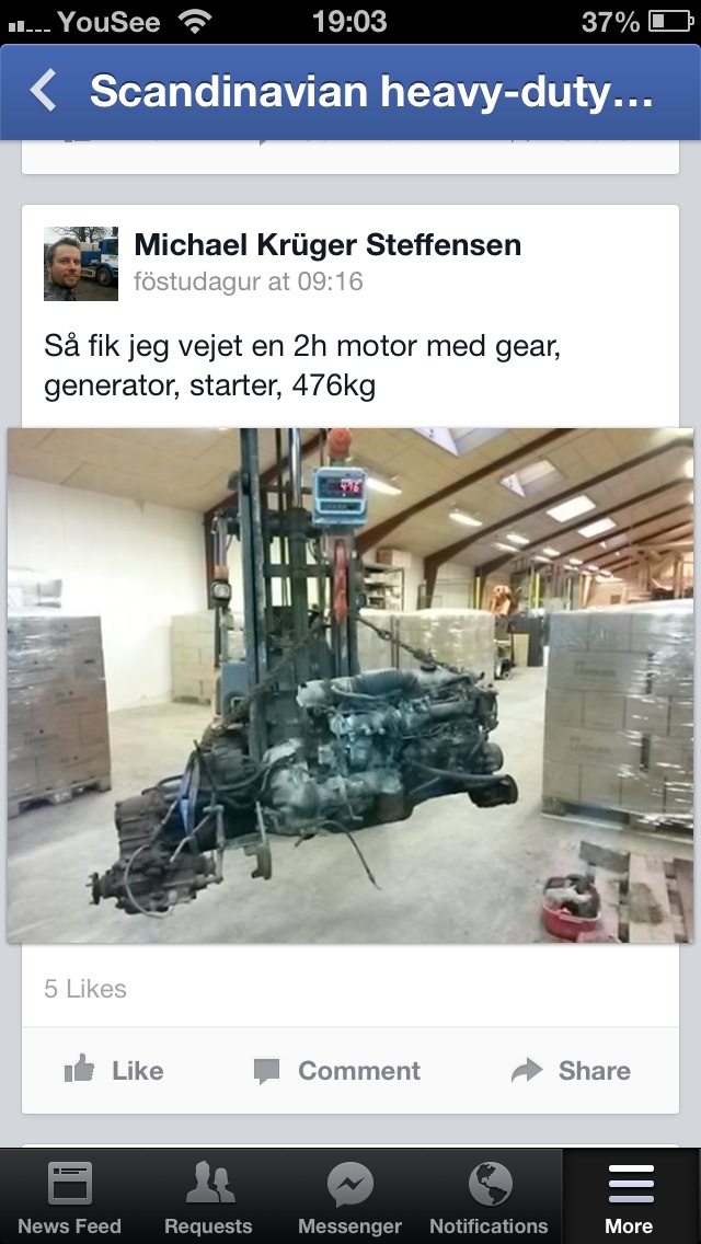

Re: Þyngd á vélum - Hugmynd
Posted: 26.maí 2014, 17:08
frá nobrks
