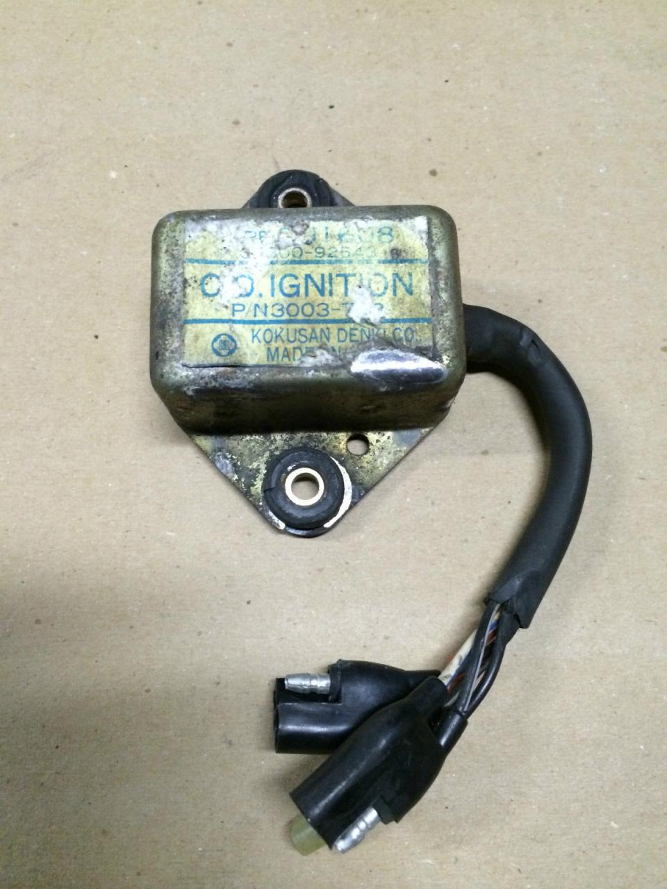

Hæ eg er með Artic cat ext 550 velsleða 92
Fekk hann bilaðan firir stuttu og var 1 vír í cdi boxi sem var farinn í sundur og fór hann í gang en sog var eg að gánga betur frá vírum og eftir það þá neistar hann ekker sama hvað er gert þannig að eg held að þetta box sé bilað þanig mig vantar það veit eihver hvar er best að leita kv kjartan 6968599
- cdi box.JPG (129.25 KiB) Viewed 2770 times
- Innlegg: 2732
- Skráður: 29.mar 2012, 08:39
- Bíltegund: Toyota Tacoma
Re: Hæ eg er með Artic cat ext 550 velsleða 92
Það sést ekki alveg partanúmerið ( P/N ) vegna glampa,
Ég sé 3003-7 og svo vantar síðustu 2 stafina.
já þetta stikki er mind sem eg fekk lánaða á ebay er úr articat ext 92
og á stikkinu sem eg er með eru allar merkingar faranar af
Sælir.
C.D. Ignition
P/N. 3003- 733
Myndi athuga hvort einhver af þeim sem eru þarna inni geti ekki átt þetta til :)
hérna er nýtt box á Ebay;
http://www.ebay.com/itm/Arctic-Cat-91-96-EXT-550-580-EXT550-91-93-Wildcat-700-93-96-ZR-700-ZR700-CDI-/390498693073?pt=Snowmobile_Parts_Accessories&hash=item5aeb892fd1&vxp=mtr
boxið er að vísu úr plasti en ég held að þetta sé sami hluturinn.
já eg held dað þó að líti ödrvísi út ætli það sé ekki eifaldast að panta 1 stikki eini gallinn eg veit ekki nákvæmlega hvaða árgerð hann er
