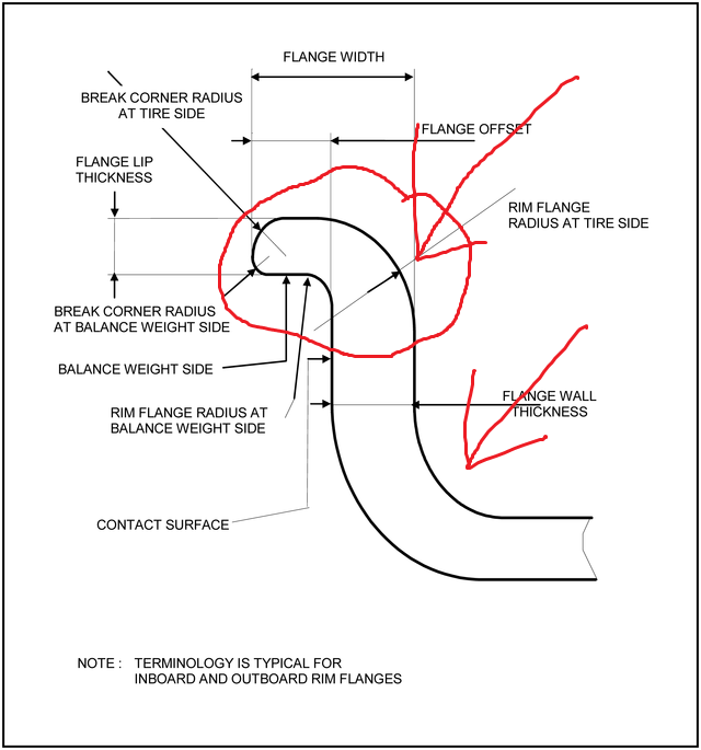

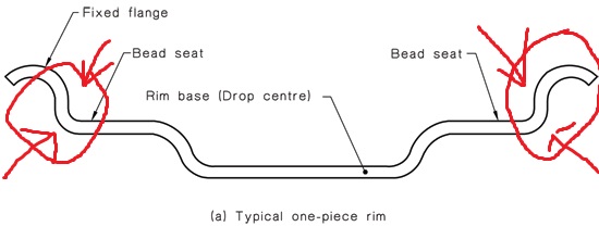

Hvað eru þið að meina, þegar þið talið um ekki hvaða felgur sem er.
Hef svolítið að velta fyrir mér þessum 44 dekkjum eða fara í 46 tommuna en þá þyrti ég að skipta um drifhlutföll,en hvort er betra að vera með þau 15" eða 16 tommur, hef heyrt að 46 tomman sé betri á 16" upp á kantskemmdir að gera.
Er í dag á 44" gleðigúmmíi í dag finnst að drif getan mætti vera aðeins meiri.

Sumir hafa lent í vandamálum með að pitbullinn snúist á felgunum og skemmt dekkin, veit um nokkur svoleiðins dæmi.

Felgukantur
Hrútur1 wrote:Hvað eru þið að meina, þegar þið talið um ekki hvaða felgur sem er.
sæl
þegar við tölum um ef þú ert með nákvæmlega jafn stórar á allan hátt en mismunandi kantur og til að skýra þetta þá er ég með hérna tvær myndir af felguköntum og menn verða að kynna sér þetta því þegar menn kaupa dekk fyrir miklar upphæðir er gott að hafa þetta til viðmiðunar .
p.s þetta á ekki við bedlock felgur
Felgukantur
Kv.Ægir Óskar Gunnarsson
