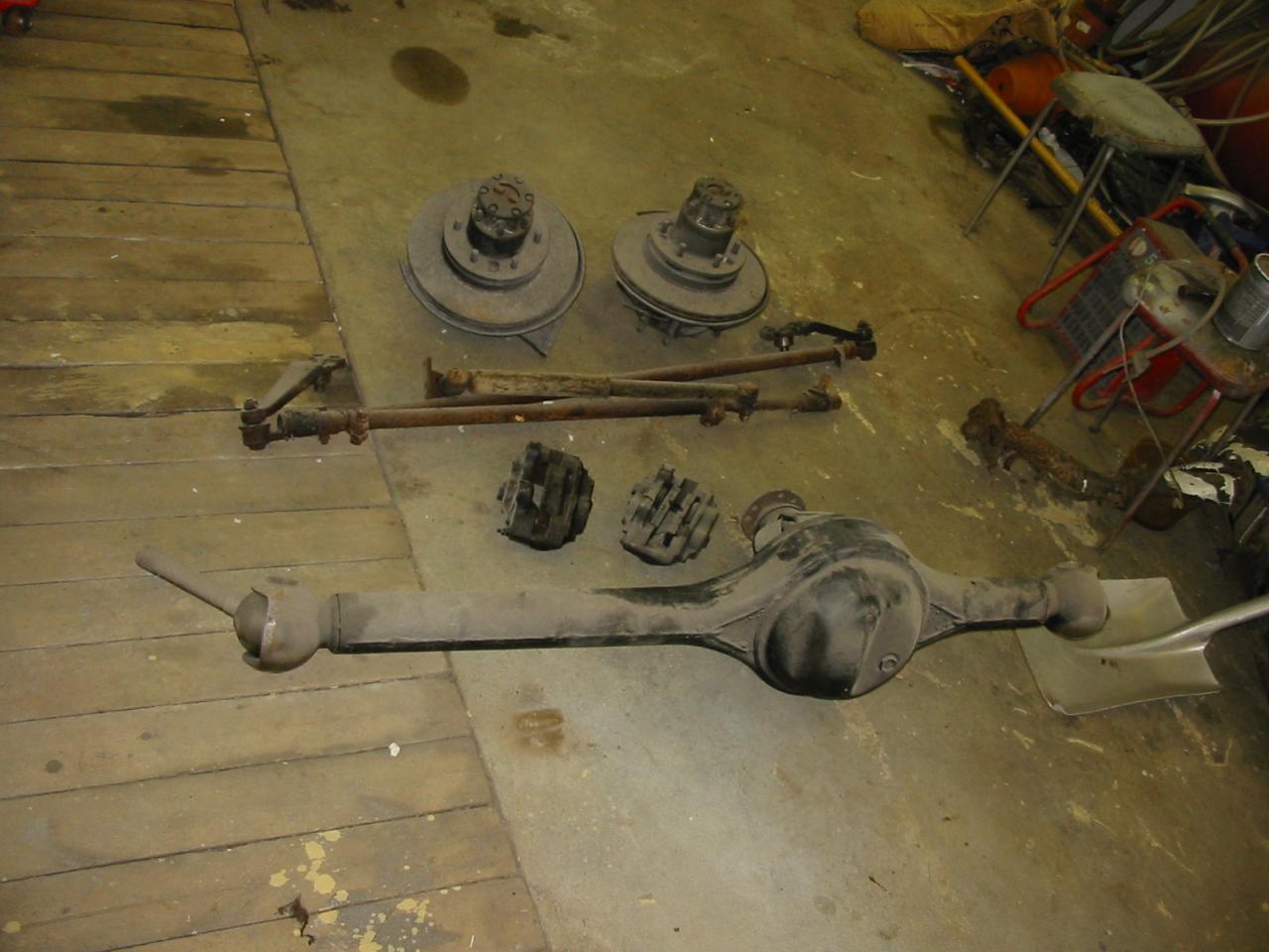

https://www.facebook.com/photo.php?fbid ... =1&theater
Ég á þessa hásingu sem ætluð var undir 4Runnar 1997 sem er með sama undirvagn og LC90. Hafði aldrei tíma til að breita bílnum og er hún því til sölu.
Kv. Smári.
Kv. Smári.
