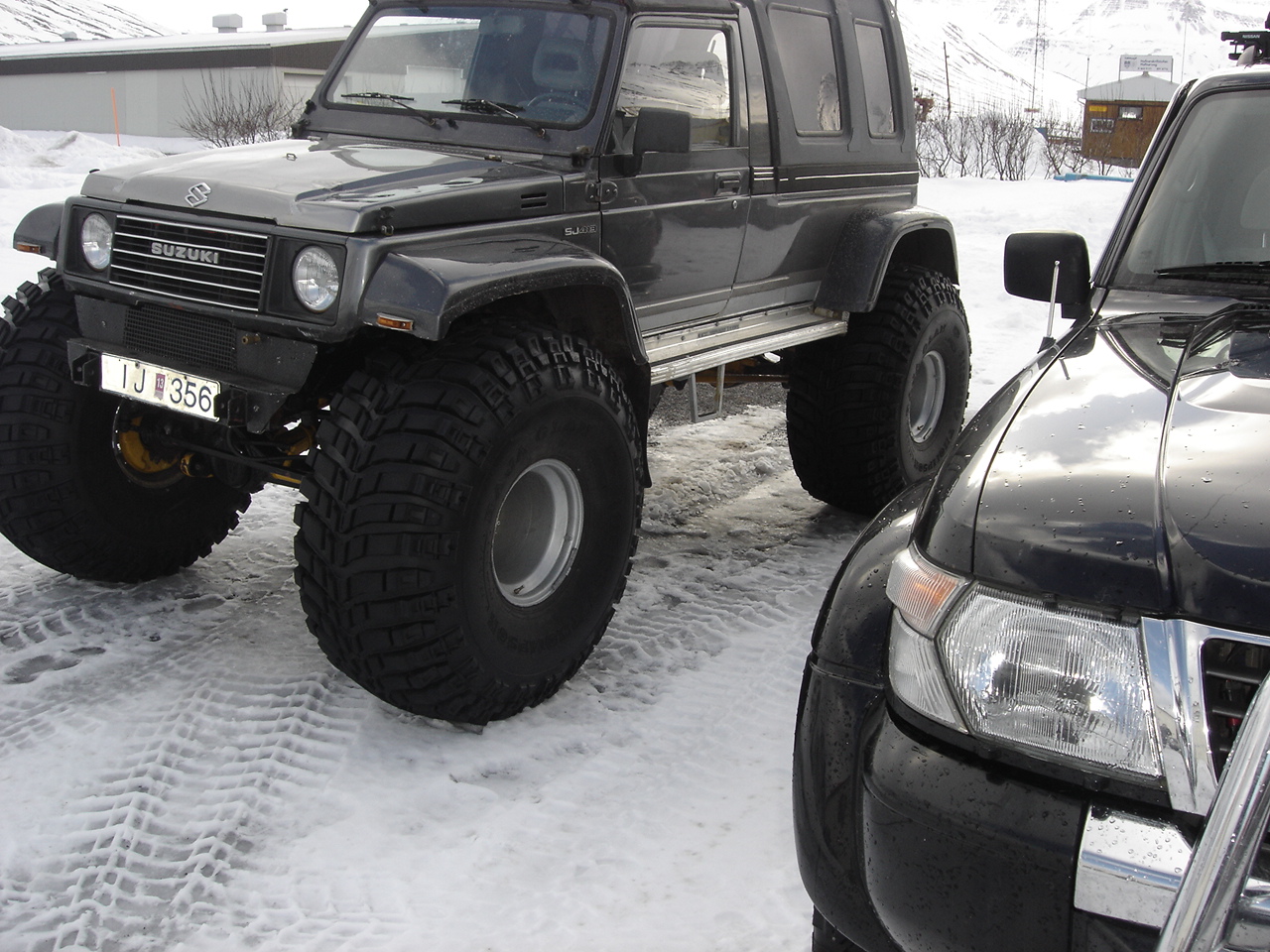

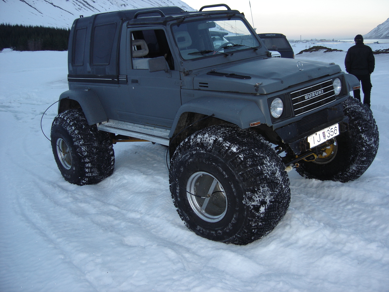

Postfrá sukkaturbo » 28.okt 2013, 20:52
Sælir félagar alltaf gaman að prufa eitthvað öðruvísi og er ég einn af þeim kveðja Guðni
46 hilux.jpg (52.08 KiB) Viewed 10358 times
Foxinn í tilraunum
49 kominn undir.JPG (611.16 KiB) Viewed 10362 times

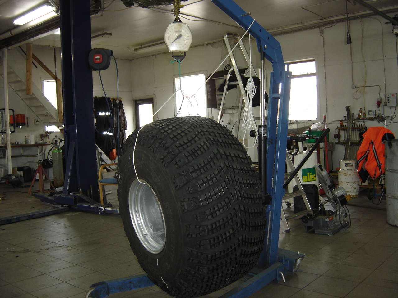

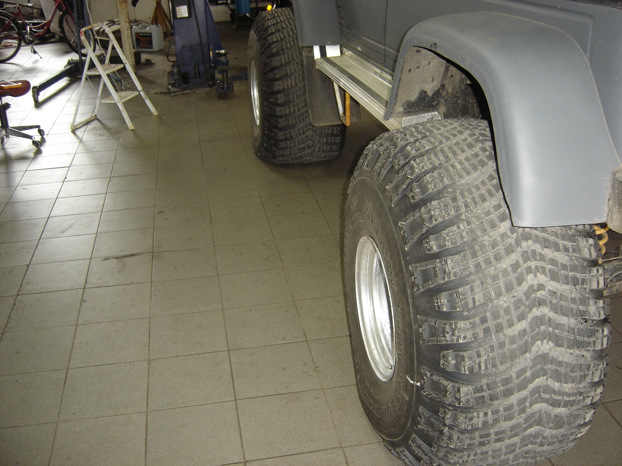

Postfrá sukkaturbo » 01.nóv 2013, 22:27
Sælir var með 20" breiðar felgur á Sukkunni og hún vigtaði um 1700kg með öllu. Skar slitna 46"og vigtaði það um 70 kg á 20" breiðum stálfelgum Sukkan dreif á þessu og flaut vel en þetta tekur toll af drifrás og afli og mikil hætta á jeppaveiki og rási ég setti spindihalla í 12 gráður með því að snúa liðhúsum en það dugði ekki til var vondur á vegi rásaði og skalf ef farið var upp fyrir 60 km. En alltaf gaman að gera eitthvað nýtt og prufa.kveðja Guðni
tvö pund.JPG (587.33 KiB) Viewed 8897 times
mikil drifgeta á gömlum og mjúkum dekkum. Þarf að hugsa vel um hvernig maður tekur á þessu á Toyota hásingum og munu þær ekki endast lengi með svona börðum og 5:70 hlutföllum nema að vera varkár og mjúkur á því
Ný dekk og engin drifgeta of stíf
