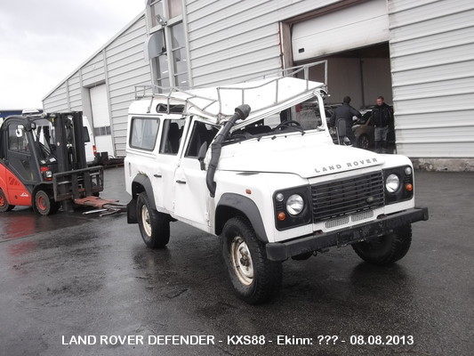

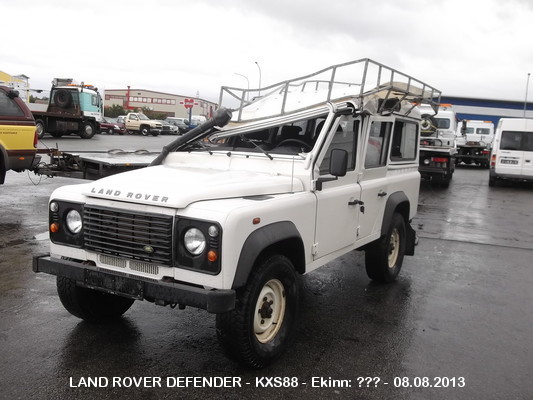

Ég held að það sé ekki tilviljun að eitthvað fyrirtæki bjóði upp á svona grindur fyrir Land Rover. Nýverið rúlluðu þessir tveir gegnum bílauppboð Króks - myndarnar eru þaðan.
Það er engin spurning að grind eins og Jón sýnir í sínu innleggi brúar yfir gluggapóstana - sem eru veikasti hlekkurinn - og verndar farþega fyrir því að fá toppinn í hausinn.

Þetta eru rosalegar myndir af þessum roverum.. eins og húsið sé gert úr pappakössum.
