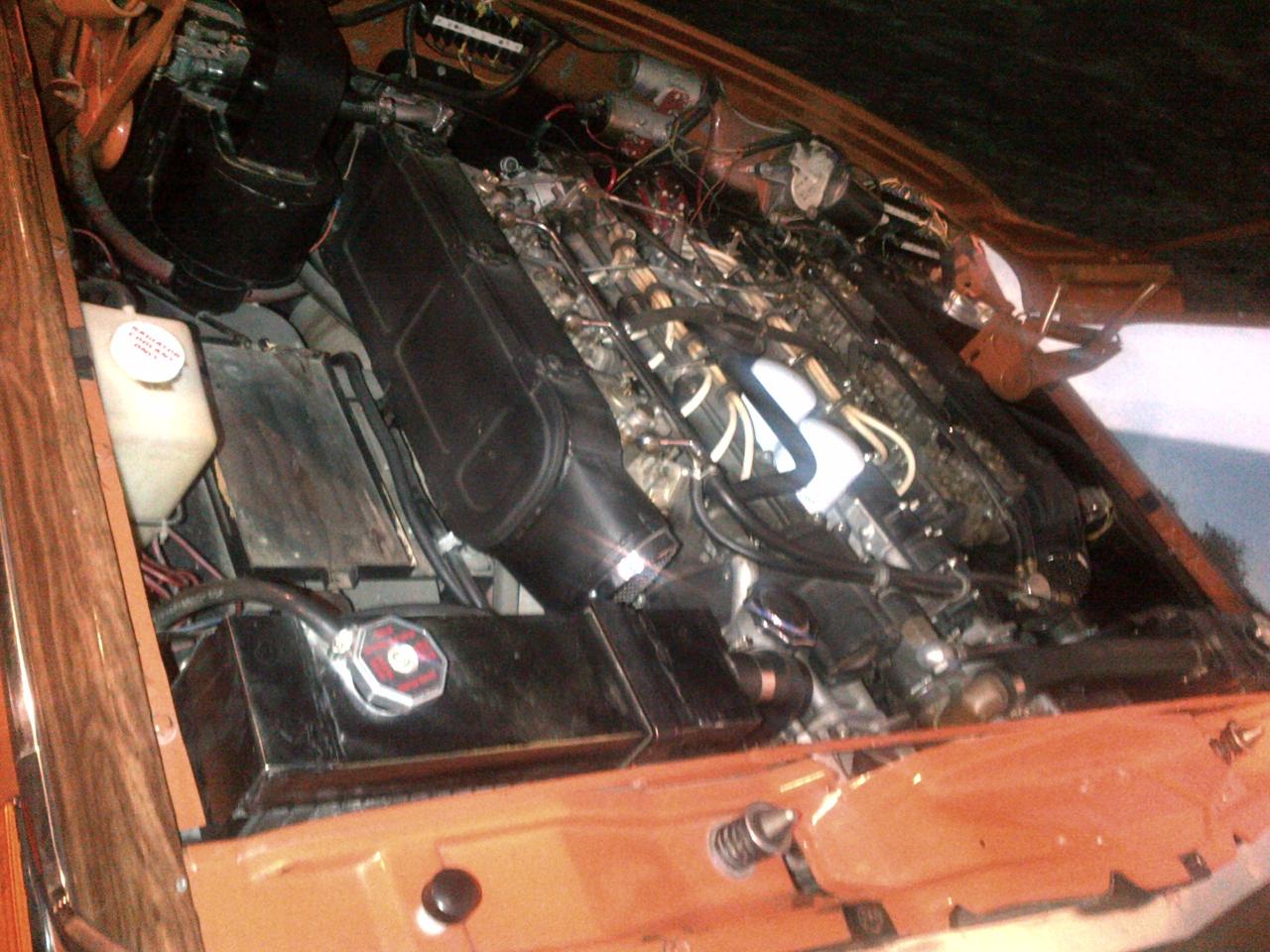

Reno Southeast-20121001-00101.jpg (175.92 KiB) Viewed 6749 times
Alt hægt.
12cyl Ferrari mótor í gömlum Cherokee með vatnskassanum skiptum í tvennt:)
