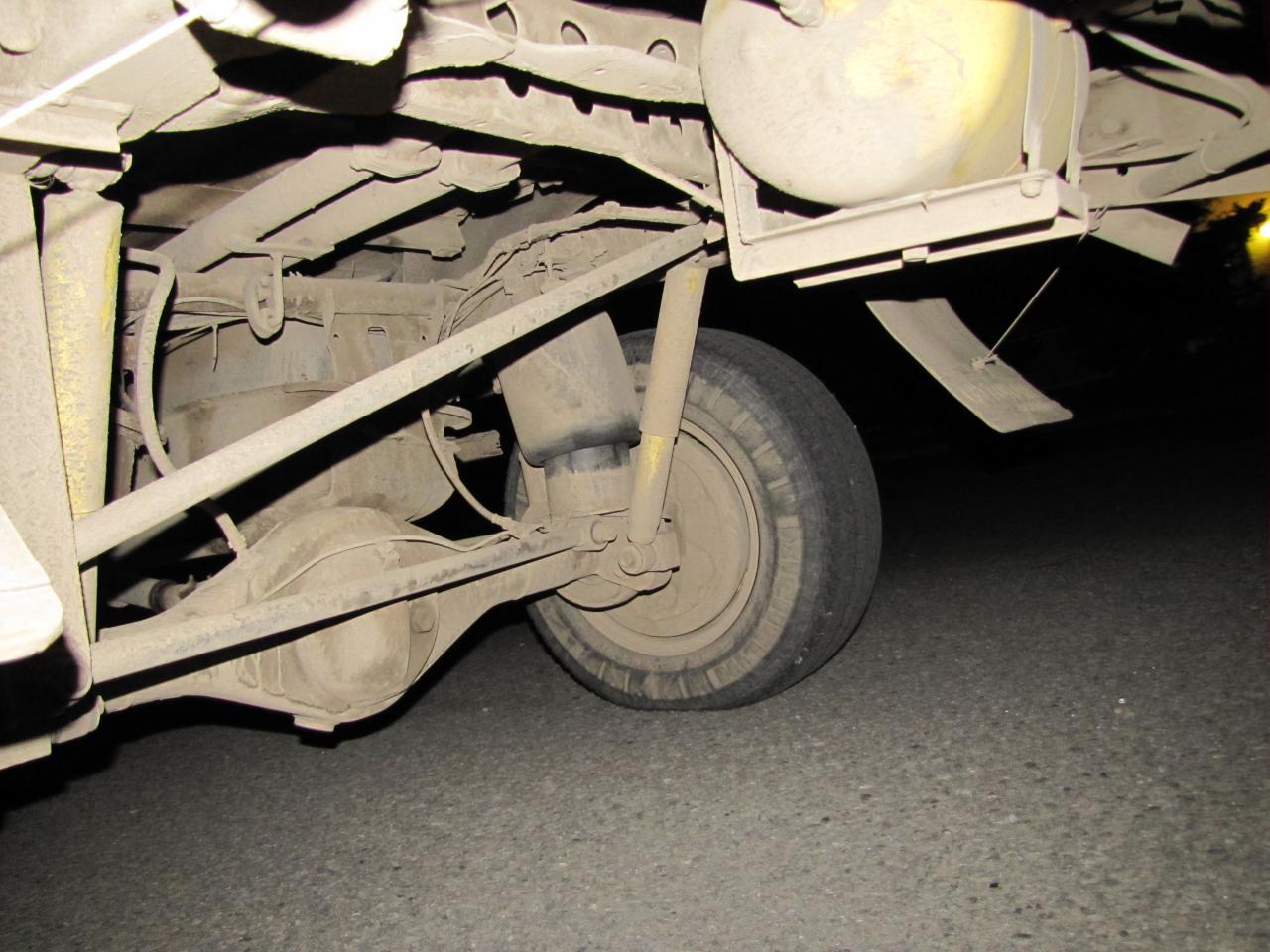

Semsagt annar loftpúðinn hefur alltaf verið að leka, þarf reglulega að dæla í hann. Svo lenti ég í því að neðri hringurinn fór af en náði að setja hann aftur á (ekki auðveldast í heimi!) en hann hélt samt áfram að leka. Svo einn daginn fór hann allur undan bílnum í einni beygjunni, allt unitið... er það eitthvað sem á að geta gerst?
Síðan er bara eitt lítið gat ofaní hólkinn og gat á efri plattanum, er búin að gera margar tilraunir í að reyna þétta þetta almennilega og er búin að ná því núna.
En á neðri plattanum er smá tittur sem hefur greinilega gert smá gat í hólkinn og er núna að gera nokkrar tilraunir í að þétta það.
Annars er ég aðallega að spá í hvort að fólk hefur einhverja reynslu af loftpúðum og hvernig þeir hafa reynst öðrum því mér finnst ég alltaf eitthvað að vinna í þeim.
og svo er ég líka að forvitnast hverjir eru að selja loftpúða svo ég geti keypt nýjan ef ég ákveði að gera það :)

Taktu mynd af uppsetningunni hjá þér og settu hérna inn, helst í fullum samslætti, akstursstöðu og fullum sundurslætti, þetta á ekki að geta farið af nema eitthvað sé gert vitlaust.
Það eina sem heldur púðunum undir hjá mér er einn pinni uppí botninn og örgrannur (4mm) hringur sem púðinn smellur uppí að ofan

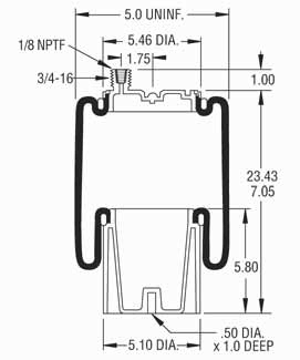

hér er teikning af 1200 kg Firestone púða sem voru settir undir minn Hilux að aftan, helstu mál til hliðsjónar.

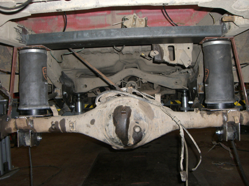

svona leit þetta út.

já snilld. þessi púði heitir firestone 9901 eða w02-358-9901 til að vera nákvæmur.

þá er þetta komið: hér eru upplýsingar um púðana og partnúmer af þeim:
1200 kg púðinn: firestone 9901 eða w02-358-9901 þessi er með plast toppi og beinum plastbotni
Upplýsingar: http://www.sdtrucksprings.com/index.php ... ts_id=8628

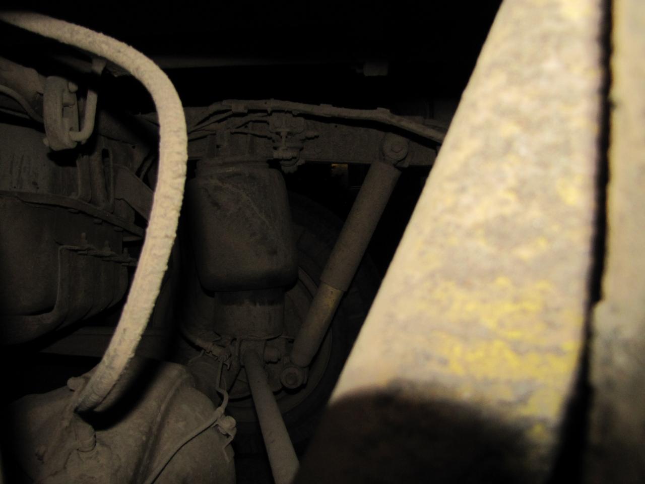

Smá halli á plattanum skiptir engu máli
Botnarnir hjá mér eru bara samsíða í fullum samslætti.
Ég fór út og tók þessar myndir fyrir nokkrum mínútum, það eru u.þ.b. 800 kg af grjóti á pallinum , svo það vantar ekki átakið. Svona er þetta búið að vera hjá mér í 4 ár, vandamála laust ef frá er skilið þessi smá leki sem reyndist auðvelt að laga

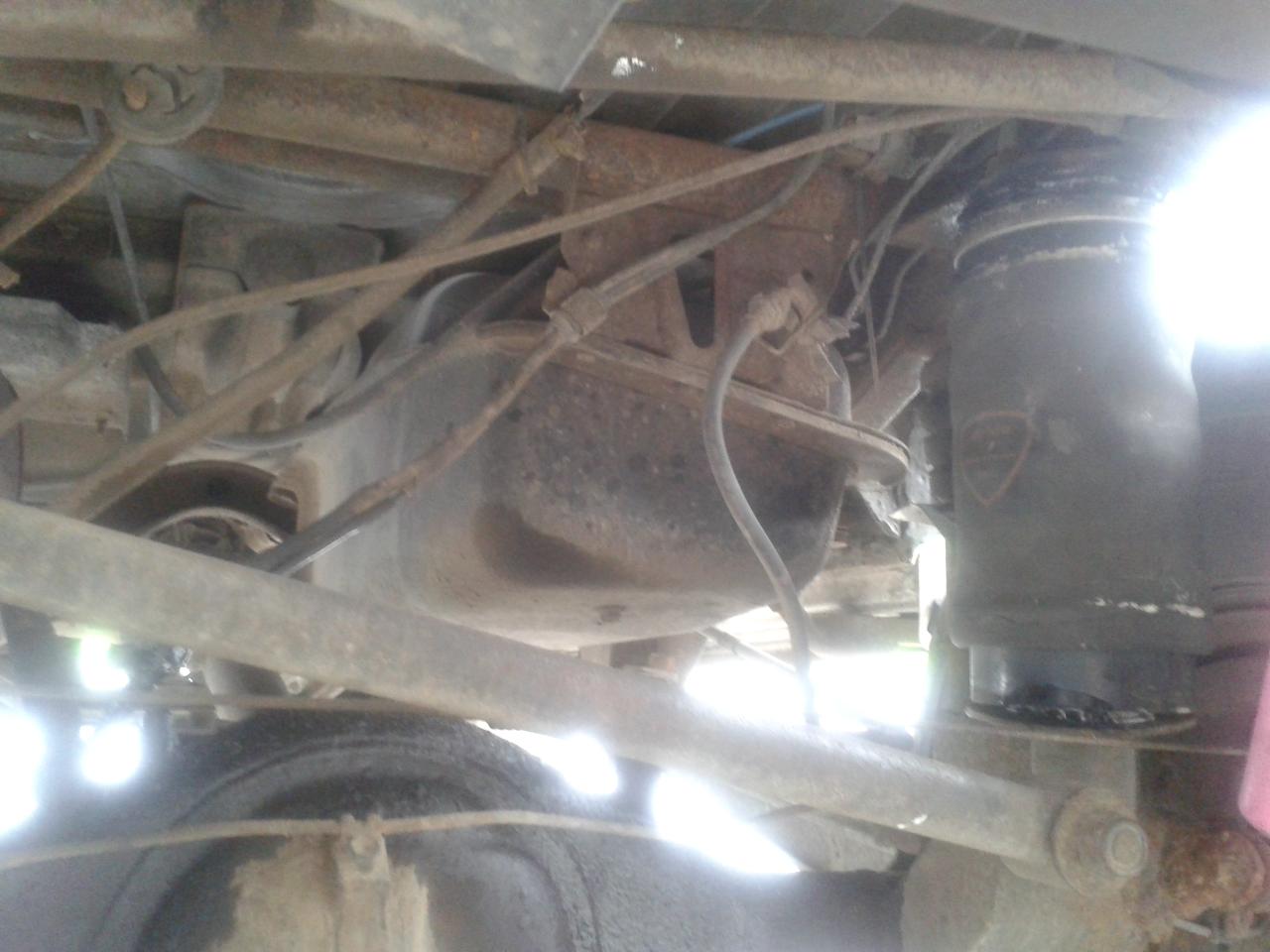

Frampúðarnir hjá mér halla slatta, hefur ekki komið að sök, eru reyndar orðnir ágætlega slitnir að framanverðu neðst , en þeir eru orðnir nokkurra ára gamlir, hélt satt best að segja fyrir svona ári síðan að þeir færu nú að fara springa.. en hafa tollað , annar frampúðin lekur hjá mér, en það er ekki nema kannski 5psi á dag sem fara úr honum , auðvelt að jafna í þeim og bæta aðeins í púðana þannig bíllinn sé beinn, en þetta er alveg snilldar fjöðrun , mjög skemmtileg , líka mjög gott að geta droppað bílnum niður ef maður er að vinna í húddinu, eða komast þægilegra í skottið =)
