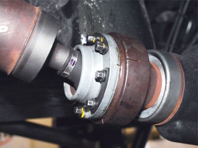

http://f4x4.is/index.php?option=com_jfusion&Itemid=235&g2_itemId=191781
Óskar Erlingsson var svo djarfur að slipta um þetta í Wrangler.
Svo á sumum er ekki dragliður eins og áður var nefnt en kemur þá "birfield joint" í staðinn
