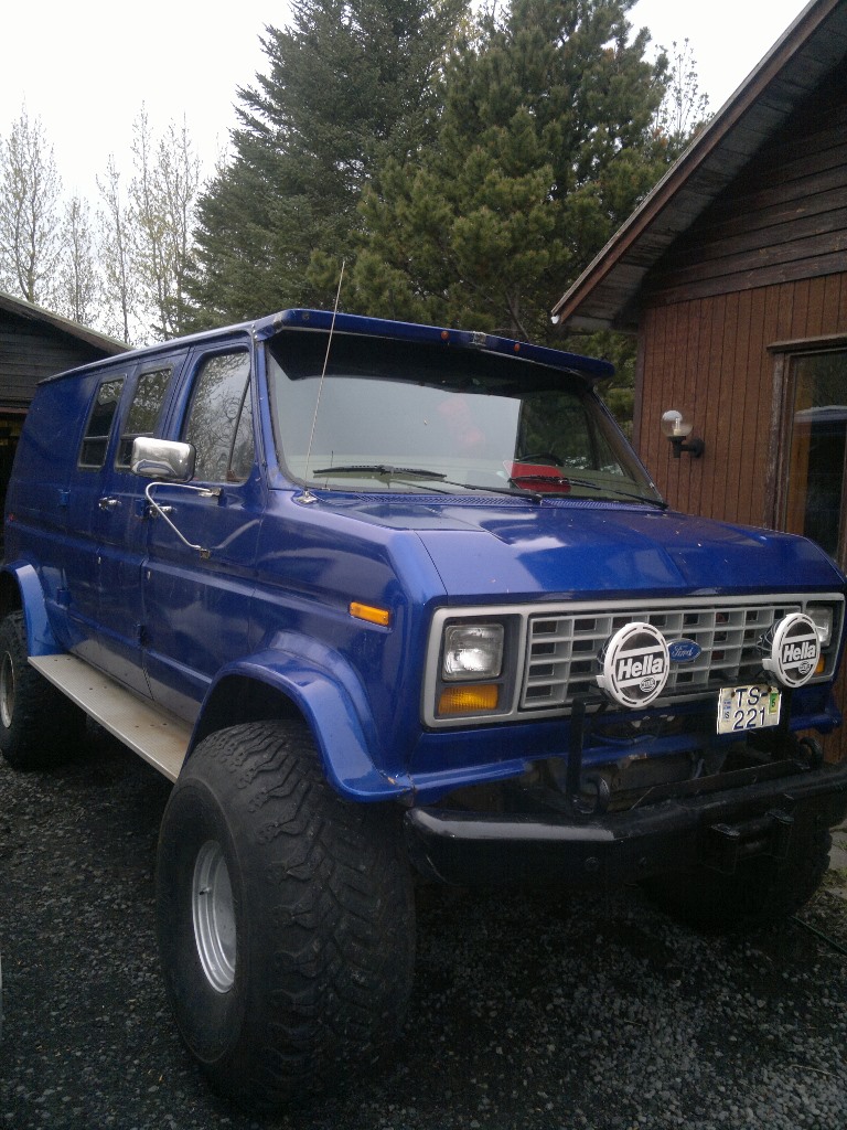

Takk fyrir það, ég ætlaði að reyna að senda inn mynd af bílnum sem ég tók í dag til að sýna ykkur hvernig þetta lítur út hjá mér en ég var ekki að ná því
Höfundur þráðar - Innlegg: 9
- Skráður: 02.okt 2012, 22:39
- Fullt nafn: Andri Svavarsson
- Bíltegund: Patrol 1994
Re: econoline 16,5"/15"???
Ég vona að þetta virkar en hér er mynd af bílnum kominn með 44" á 15" felgunum undir,
- Innlegg: 899
- Skráður: 06.jún 2011, 18:30
- Bíltegund: Ford Ranger
- Staðsetning: Reykjavík
þessi dekk munu ábyggilega rekast uppí í misfjöðrun, þessi bíll er ekkert 44" breyttur , þarf að hækka meira og stærri kanta
