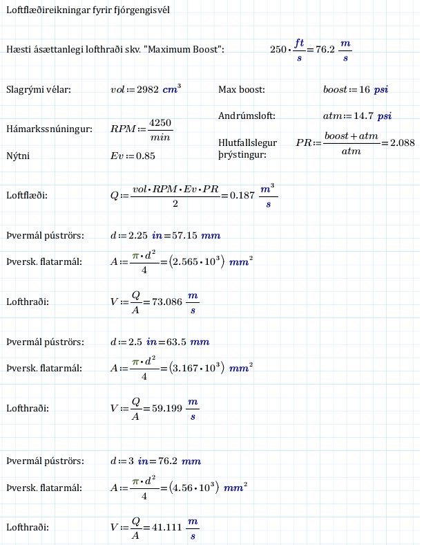

Eins og góðum nörda sæmir þá bara varð ég að henda upp smá reikningum í kringum þetta, við skulum vona að það hafi aðallega verið útaf áhuga en kannski eru þetta líka einhver fráhvarseinkenni svona þegar skólinn er loksins búinn að ég hreinlega "þurfi" að reikna eitthvað. Jæja, nóg um það.
Ég á upp í hillu bókina "Maximum Boost" sem er frekar áhugaverð bók (á mannamáli) um allskonar Turbo pælingar. Einhverstaðar þar stendur að æskilegt viðmið á pústþvermáli sé að hraði loftsins verði ekki meiri en sem nemur 250 fetum á sekúndu. Þetta verður nú alltaf einhver nálgun, en ég held mér hafi tekist að reikna þetta nokkuð rétt.
Ég set inn hér reikninga fyrir þessa vél, miðað við 2.25", 2.5" og 3" púst. Geri ráð fyrir að túrbínan sé að skaffa einhver 16 pund (fann það á Google, veit ekki hversu áreiðanlegt það er!). Menn sem eru mér fróðari mega endilega benda mér á ef þetta er bölvað bull og vitleysa.
Samkvæmt þessum útreikningum myndi ég segja að 2.5" púst væri alveg passlegt. Miðað við að þvermálið sé 2.5" alla leið þyrfti að fara í 25 psi boost til að ná þessum 250 fetum á sekúndu.

Ég þakka fyrir svörin. Þetta er allt í samræmi við það sem mig grunaði. Ég einmitt spurði af því að ég hafði takmarkaða trú á því að 3" væri að gera eitthvað annað en hávaða fyrir þennan bíl. Þeir snillingar sem ég hef fengið ráð hjá í dag vilja einmitt meina að ávinningurinn sé bara hávaði. Einn á erlendri hilux facebook síðu svaraði því að ég ætti að fá mér 3" púst því að það væri svo mikið flottara hljóð í því í diesel vélum en það er einmitt hljóðið sem ég þoli ekki og ef ég mætti vilja vildi ég helst að það kæmi fuglasöngur út úr pústinu!! :D
Nóg um það... það verður bara farin einfaldasta leiðin og sett nýtt 2,5" púst undir hann eins og er í honum nú þegar... ekkert bull :)
Já og því má kanski bæta við að vélin í einfara er alveg orginal þ.e.a.s. enginn tölvukubbur eða turbo fikt og þannig vil ég/mun ég hafa það áfram.

Kiddi wrote:Eins og góðum nörda sæmir þá bara varð ég að henda upp smá reikningum í kringum þetta, við skulum vona að það hafi aðallega verið útaf áhuga en kannski eru þetta líka einhver fráhvarseinkenni svona þegar skólinn er loksins búinn að ég hreinlega "þurfi" að reikna eitthvað. Jæja, nóg um það.
sælir,
var að rekast á þennan ágætisþráð, skemmtilegar pælingar og reikningar,
mig langar að spyrja hvort vanti ekki í dæmið útþenslu afgassins ?
þeas; þessi reikningur stemmir mv loftið á leið inn í vélina en svo hitnar
eldsneytisblandan, þenst út (forsenda þess að vinna er framkvæmd), tekur meira pláss
og straumhraðinn í púströrinu mv reikningana yrði talsvert meiri.
og svo annað; sett er inn nýtni 85%, er það rúmtaksfyllingin ?
fann "Maximum Boost" á pdf; http://www.odiesgarage.com/Nova/Maximum_boost.pdf
