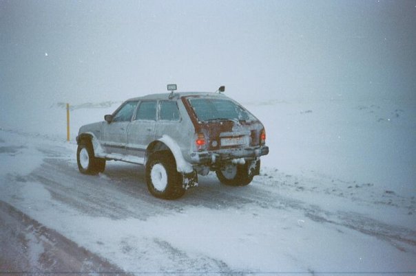

Þennann smiðaði ég fyrir mörgum árum . Setti í hann 1800GFT mótor. afteigdi framdrifið og kom fyrir lödu millikassa en seinna millikassa ur bragga suzuki lægri gírar. Setti siðann drifköggul að framann úr subaru. notaði drifkögla úr subaru ´87 turbo með driflæsingum og fekk drifhlurfökk ur ´93 impresu sjalfskiftum bil 4.444:1
Þessi svinvirkaði 28cm undir kúlu og 54cm að aftan þegar hann slefti hjólum og 37 að framan að mig minnir. Hann svinlá á malavegum lár þigdarpuntur og vigtað tæp 1200 kg.
Var á 33" hankokk grofum. billinn var of lettur á finmunstruðudekkinn..
Þenann smiðaði ég fyrir frænda fyrir mörgum árum.
