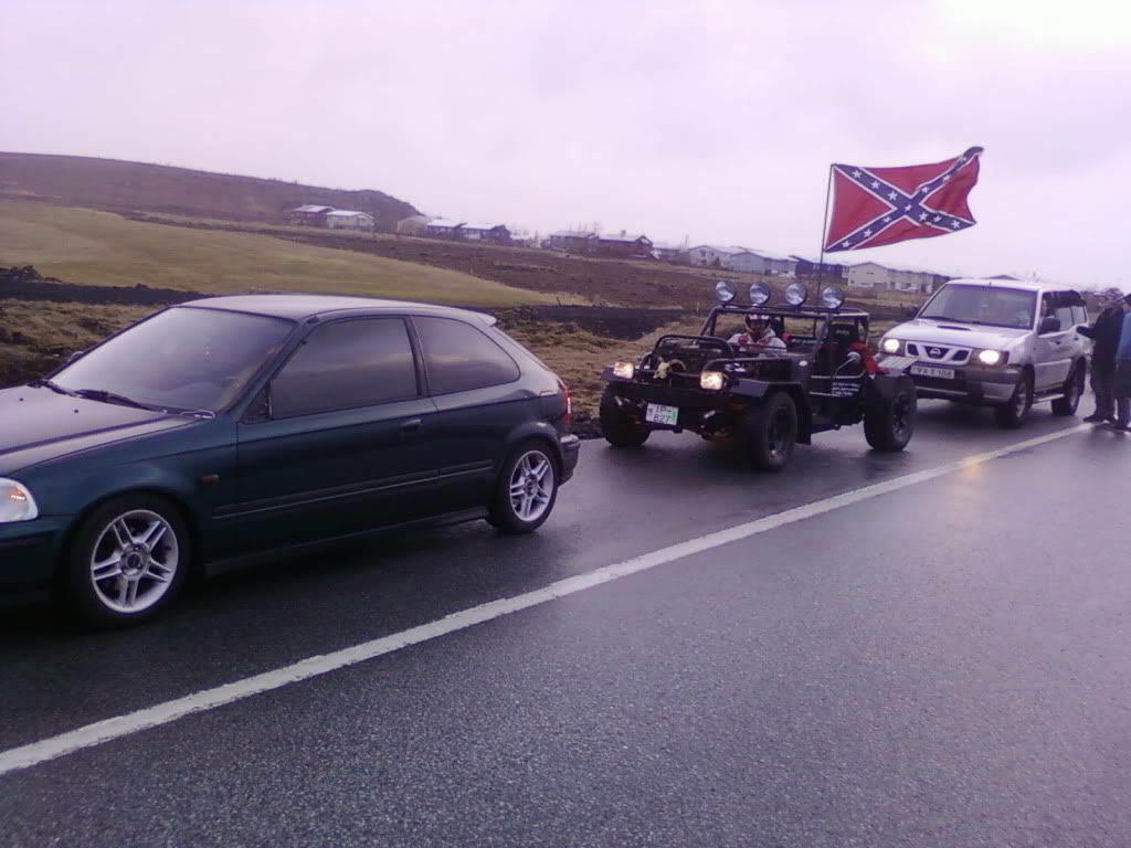

Þessi var allavega einhvertíman með númeraplötur og ók um göturnar
sé að vísu að þetta er skráð chevrolet caprice það getur vel verið að hann hafi bara skrúfað plötunar af capricenum sínum og farið út að keyra
				reyktour
- Innlegg: 183
- Skráður: 25.sep 2011, 17:13
- Fullt nafn: Sveinbjörn Karvelsson
- Bíltegund: Land Rover
Re: að smíða buggy eða öðruvísi bíla
Eða notaði bara skráninguna frá Caprice.
