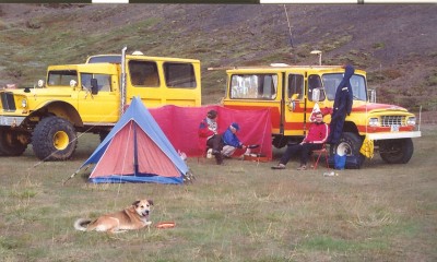

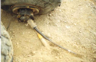

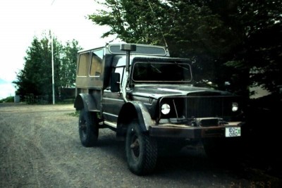

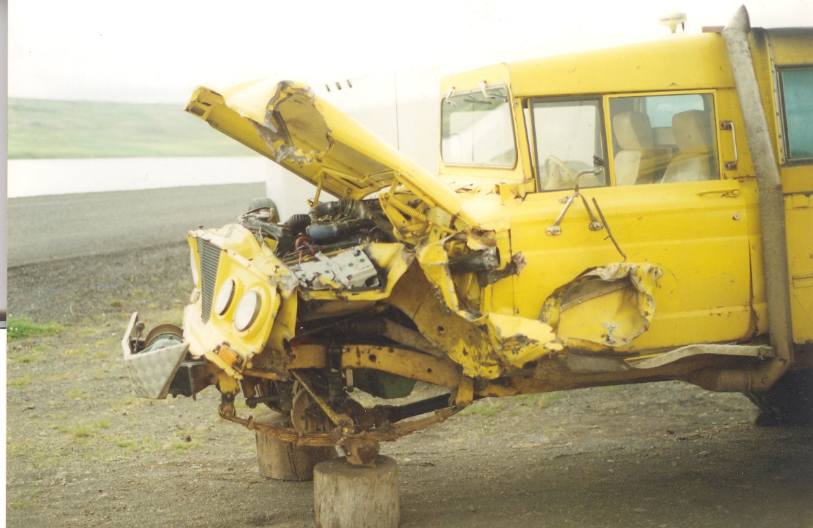

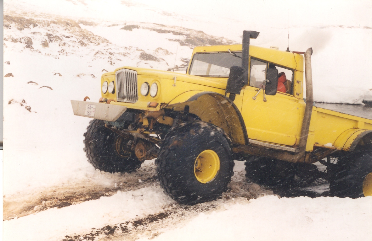

hér nádi ég i myndir af Kaiser ,,, sem ég fekk í pörtum ,,2009 ,,og bidur eftir tima til ad klára en 40 tonna flutninga trukkur ók á hann á brú ,,,fyrir nordan ,,
takid eftir fram öxlinum sem er bogin eftir ad 60 hásingin brotnadi og nafid brotnar af ,,,

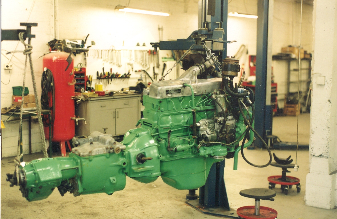

nýa vélin bens 352 turbo intercooler 220hp en hann er nú med 2 millikössum

Djöfull verð ég að ná þessum kaiser og vél af þér hahaha. Vonandi fáum við að dást af honum á komandi árum. Jóla kveðja að austan :)

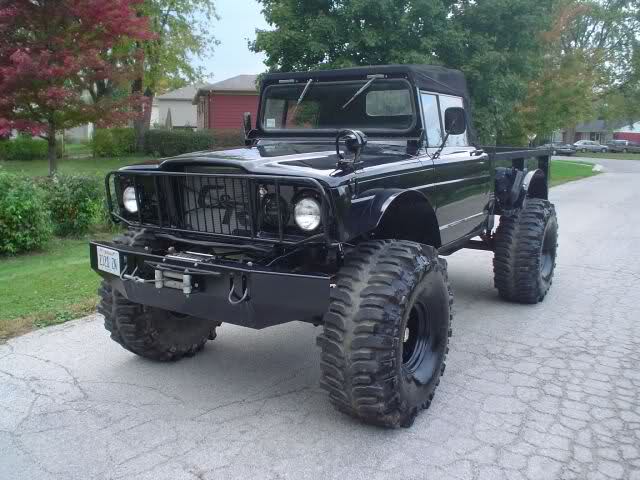

Persónulega held ég að hann beri ekki "nútíma" liti eins og metallic liti. Held að hann væri flottari í þessum gula lit eða einhverjum herlitum eins og Bjarni Þór bendir á. En það er bara mín skoðun.

svartur litur ,,,,, eda dökkur fer þeim ágætlega

úff, þetta hefur verið gott högg, verður fróðlegt og gaman að fylgjast með uppgerð á þessum
Höfundur þráðar - Innlegg: 1010
- Skráður: 02.des 2012, 02:05
- Bíltegund: kaiser M715 44"
Re: frettir úr skúrnum kaiser 67
ja þungt var það,,, trukkurinn sendi jeppan út af veiginum en aksturs skifan sýndi 120km á truknum fulllestudum 40 ton rétt áður ,, jeppinn nádi ad aka út af brúni sem var 40m laung ,,áður en þeir skullu saman svo kaiserinn var lángt á undan yfir brúna ,,en var dæmdur i óretti ,, svo Þorgeir fekk ekkert út úr þessu tjóni þetta var i botni hrútafjarðar og er búið að færa veiginn i dag og losna vid þessar laungu ein breydu brú

vá, en miðað við myndirnar þá virðist grindin hafa sloppið þokkalega með skrekkin

Þessi bíll var steingrár áður en guli liturinn fór á hann. mér fannst guli liturinn fara honum vel.

ja eg man first eftir þessum bil svona gráum og fanst hann flottur og held með bedford diesel um 30 ár siðan
Jú það var Bedford rella í honum, Óðinn henti henni úr og setti Cadillac 472 og sjálfskiptingu. mig minnir að það hafi verið sjálfstæður millikassi í honum.

Framhásingin fær hinsvegar falleinkun, Dana 60 með lokuðum liðhúsum og bara 30 rillu öxlum.
Millikassinn er NP200 (ekki 205) og er ekki boltaður við gírkassann heldur sjálfstæður (divorced) en hann er álíka sterkur og NP205 en á það til að ofhitna. Sumir segja að það sé líklega bara vegna lítillar notkunar í lága-drifinu.
já þessi er ekki með upprunalega kassan hann er med 2 205 með framhásinguna hún er sterkari og þó að hún sé með 30 rillu öxlum hafa þeir ekki brotnað ,,Öxlarnir eru sverir bara með grófari rillum , en liðhúsið er sterkara ..fall einkuninn er að hún er með skálabremsum ,,eða hefur þú seð þessa öxla brotna ,,,eg þekki ekki mikið akkurat þessa hásingu
og finst skritið að sjá öxulinn svona boginn og ó brotinn eftir svona samstuð

http://sphotos-c.ak.fbcdn.net/hphotos-a ... 7792_n.jpg rakst á þessa mynd af honum, engin smásmíði og helvíti laglegur
