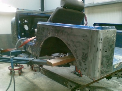

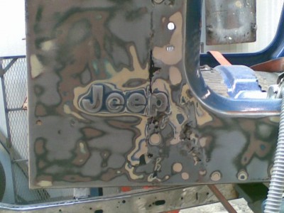

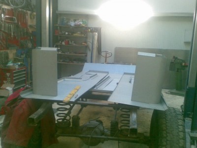

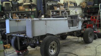

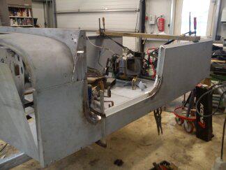

Ég var með smá ryð.
En leysti það svona.
