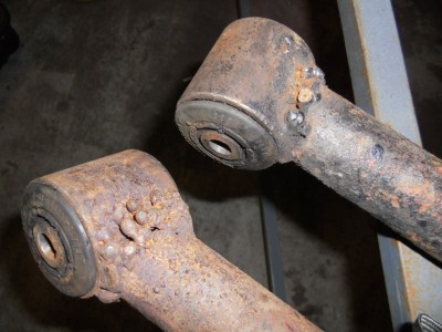

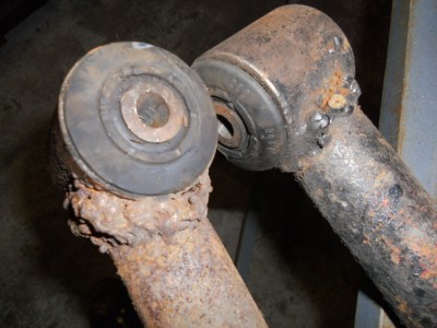

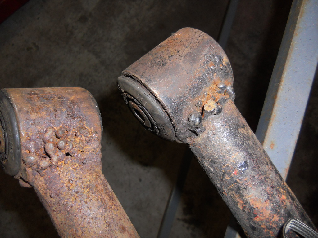

her eru myndir af stifum sem eg tok undan bil sem eithver snillingur breytti a met tima geri eg rad fyrir

fleiri myndir her hefdi getad ordid stort slys a folki og mer synist þetta hafa verid undir eithvern tima spurning hvort billinn hafi farid i skodun svona ,, og sloppid i gegn

lecter wrote:fleiri myndir her hefdi getad ordid stort slys a folki og mer synist þetta hafa verid undir eithvern tima spurning hvort billinn hafi farid i skodun svona ,, og sloppid i gegn
Pottþétt verið gert eftir skoðun

Þetta eru margra ára gamlar suður tel ég. Að því gefnu að honum hafi ekki verið breytt eftir síðustu aðalskoðun og svo lagt þá hefur þetta farið gegnum skoðun. Þetta er hrikalegt að sjá, gott að sjá að bíllinn er í höndunum á ábyrgum aðila sem tekur svona vinnubrögð úr umferð.

Arnþór, er þessi L200 ekki rauður og breyttur fyrir 38". Mikill halli á framöxlum og mjög illa soðið í allann stífugang að aftan (4link) með köldum suðum þar sem vírarnir standa sum staðar útúr suðunum?

Ég skoðaði þennan eftir að ég fékk ábendingu...þetta er arfaslök smíði...þó að sumar suðurnar gæti haldið þá er ekki hægt að sjá það fyrir sóðaskap.ég gæti aldrei mælt með svona vinnubrögðum.Tek það fram að ég er enginn suðumeistari en ég hef tekið logsuðunámskeið og var í vélskólanum(kláraði ekki þá)en vinn sem vélstjóri og þarf að sjóða stundum.
