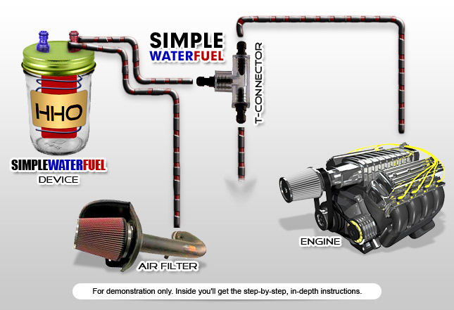

ég rakst á þetta á netinu og fanst þetta verulega fyndið stundum finst manni það flott hvernig aðrir reina að hafa aðra að ösnum.
Er þetta kanski hægt?
Ég vil fá umræðu um þennan línk
http://taynee.net/hho/

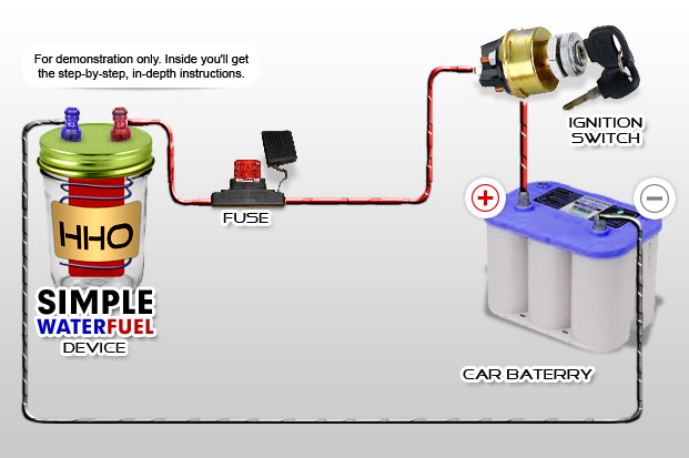

Það er búið að ræða þetta fram og aftur. Minnir að ég hafi síðast séð póst frá einhverjum gæjum úr Háskólanum um þetta í fyrra. Þeir ætluðu aldeilis að sýna hvað þetta væri sniðugt og fara með bílinn í allskyns mælingar. Hef svo ekkert heyrt né séð frá þeim aftur.
Til þess að kljúfa vatn í vetni og súrefni þá vantar rafmagn,
það leggur álag á alternatorinn sem krefur vélina meira.
Þetta þýðir X orku vöntun, vetnið þarf þá að uppfylla þá X orku vöntun annars verður þetta bara álag og tap. Ef það er gróði, þá ertu kominn með eilífðar vél. Og það er ekki til. Þannig að rafmagn verður að vera utan að komandi.
Þetta hérna er álíka gáfuleg hugmynd :)

Þetta er notað og virkar ágætlega á einfaldar vélar sérstaklega diesel vélar. Vélar með miklum tölvustýringum virðast ekki gúddera þetta. Þetta kemur EKKI í staðinn fyrir dieselolíuna eða bensínið það virðast svo margir halda að það sé keyrt á þessu eingöngu sem er EKKI gert heldur er þetta notað sem hvati á brunann. Alveg eins og ef þú settir nitró á bílinn hjá þér þá keyriru ekki á því eingöngu gasið gerir bruna eldsneitissins öflugri sem þýðir að ef þú ert með nitro innspítingu á bílnum þá geturu brennt mun bera elsneiti í hverri sprengingu. Nitroið er mun súrefnisríkara en loftið sem vélin tekur inná sig. Þetta byggir á svipaðri hugmynd þ.e. að geta brennt meira af því eldsneiti sem fer inná vélina á nákvæmlega sama hátt og propan gas er notað á dieselvélar og það svínvirkar.

Bensínvél sem brennir ekki öllu bensíninu sem rennur í gegnum hana við venjulegar aðstæður er biluð. Einfalt mál.
Mest allt tap sem verður í vélinni er hitatap. Það verður meira tap við framleiðslu á aukarafmagni til þess að rafgreina vatnið heldur en ávinningurinn á því að brenna það.
Það þýðir ekkert að bera þetta saman við nitrokerfi, því að þar notarðu ekki bensínið á tanknum til að framleiða eldsneyti, heldur kaupir það á flösku.
Besta leiðin til að spara eldsneyti er að létta bensínfótinn, mig grunar að það sé nú það sem gerist hjá ánægðum vetnisbúnaðar/hiclone/segulgaldratóla-kaupendum, hvort sem það er meðvitað eða ekki.
Kv.
Gísli.
Kv.
Gísli.

Til að þetta geti verið nothæft þá þarftu svo orkufrek rafskaut í stærðarinnar vatnsfötu að alternatorinn er á fullu við að búa til gas. Bílvélar og þá sérstaklega díselvélar gúffa svo miklu lofti í gegnum sig á mínútu að svona líters krukka með pínulitlum rafskautum hefur ekkert í það að gera.

Svo er annað að þetta er ekki hreint vetni sem er búið til með þessu heldur vetnistvíyldi, HHO.

Stebbi wrote:Svo er annað að þetta er ekki hreint vetni sem er búið til með þessu heldur vetnistvíyldi, HHO.
Fer það þannig inná vélina, er ekki súrefninu hent frá? hvernig koma menn í veg fyrir það að það verði hreinlega að vatni aftur á leiðinni í vélina?

dazy crazy wrote:Stebbi wrote:Svo er annað að þetta er ekki hreint vetni sem er búið til með þessu heldur vetnistvíyldi, HHO.
Það er ekki hægt, þessu er blandað við loftið við soggrein. Svo þegar að galdurinn gerist þéttist þetta aftur og verður að vatnsgufu.

Ekki gleyma því að tapið í alternatornum sjálfum er líka mikið, góður alternator framleiðir 60% af orkunni sem þarf til að snúa honum.

Ekki alveg, þó gasið sem kemur frá þessu sé vissulega vetni og súefni þá erum við að tala um sitthvorar sameindirnar, úr 2 stk af H20 færðu 2stk H2 og 1 stk O2, þetta gengur svo saman aftur í brunanum í vélinni og verður aftur að 2 stk H2O. Það verður semsagt til orka þegar þessar sameindir renna saman aftur við bruna.
Eins og ég skil þetta þá á bruninn á vetninu að auka brunahraðan í eldsneytisblöndunni, það eru hvataáhrifin sem allir tala um, þenslan á brennda gasinu verður því hraðari og skilar sér þá væntanlega í hærri nýtni á eldsneytinu. En svo má endalaust deila um hversu mikil sú aukna nýtni er.
Ég hugsa að þetta geri meira fyrir eldri vélar þar sem hönnun á heddum er skemmra á veg kominn, nýrri hedd er mörg hver hönnuð með það í huga að fá sem mesta hvirfilmyndun í loftinu inní strokknum til að hraða brunanum.
Í því sambandi má t.d. benda á þessa síðu: http://somender-singh.com/component/option,com_frontpage/Itemid,1/
En kenningar þessa gamla indverja hafa víst reynst mörgum volvoáhugamanninum inná http://turbobricks.com/ vel, en þar sem þeirra prófanir treysta aðallega á "seat of the pants dyno" er engin leið að sannprófa þetta. En þeir sem ég hef talað við um þetta segjast geta seinkað kveikjunni og eyða þannig kveikjubanki án þess að minnka kraft, auk þess sem sverta í smurolíunni minnkar til muna
Ég gerði þessar rákir í heddið á volvo vélinni sem á að fara í hiluxinn og er bara spenntur að sjá hvernig það kemur út þar sem ég er með frekar háa þjöppu fyrir turbo mótor og ætla að blása um 12 pundum inná hana

En það sem gleymist alltaf í þessu er það að þessi vetnis-kitt eru svo lítil og aumingjaleg að þau skaffa meðal bílvél bara örlítið brot af því vetni sem hún gæti nýtt, þetta er bara dropi í hafið og þessvegna finna 99% engan mun á bílnum sínum og ekki hægt að sýna fram á þetta í dyno eða með eyðslu prófun.
Ef að við værum með fullan kút af HHO undir talsverðum þrýstingi eins og td. própan eða nitro er þá gætum við gefið vélini nóg af þessu til að það skilaði þeim árangri sem menn auglýsa.
