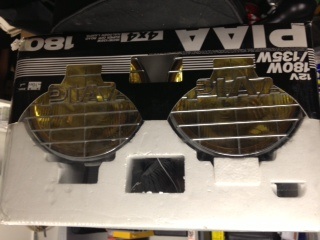

Daginn
Vinur minn gaf mér þessa kastara sem eru à þessum myndum, þetta eru gömul ljós sem hann keypti ný fyrir 10 eða 15 árum en eru nànast ónotuð. Kostuðu á sýnum tíma à annað hundruð þúsund krónur. Mig langar að spyrja ykkur áður en ég skrúfa þau à jeppan hvort þið hafið reynslu af þeim? Myndi borga sig fyrir mig að setja xenon í þá?

piaa er bara gæðadót, myndi prufa þá með bara þokkalega sterkum perum fyrst áður en þú setur xenon í þá, bara vesen á þessu xenon dóti, endalaust að fara perur eða spennar í þessum kerfum og þetta má ekkert blotna og svo truflar þetta útvarp og talstöðvar í bílnum og fl.

ef það eru gul gler í þessu þá myndi ég ekkert vera setja xenon í þetta, og eins og óskar segir, endalaust spennavesen og rafmagnstruflanir

Þetta eru þrumu fínir kastarar eins og þeir eru og virka bara fínt.
Annars hef ég ekki orðið fyrir neinum vandræðum með Xenon dótið sem ég setti í ökuljósin hjá mér, málið er að velja vandað merki og vanda til verka við frágang, t.d. jarðsamband.
Kosturinn við Xenonið er hvað þetta tekur lítinn straum og mikill ljósstyrkur.
En svo er ókostur að ljósin hitna ekki nóg til að bræða af sér í snjókomu/skafrenningi, svo myndi ég reyna að fara ekki uppfyrir 4.700 kelvin. í lit. Blá ljós virka ekki fyrir mig í snjó.

ég var með xenon í framljósum, reif þetta drasl úr og setti gular perur bara, en hinsvegar er ég með xenon í Hella kösturum og þau lýsa ekkert smá vel, en það truflar hjá mér aðeins útvarpið og stundum er leiðinlegt að kveikja á þeim til að fá báða kastarana til að virka í einu, svo er ég með tveggja geisla IPF sports gula og þeir eru fínir lika, maður prufar sig svo bara áfram með þá eftir hvernig færi og skyggni er

Gormur wrote:En svo er ókostur að ljósin hitna ekki nóg til að bræða af sér í snjókomu/skafrenningi.
Glerið á HID peru getur náð allt að 750°hita þannig að það er ekki vöntun á hita í þessum perum, málið er að það er sáralítil geislahitun (infrarautt) frá þeim sem Halogen perur gefa nóg af.

Svo er líka málið að það á ekki að nota þessi xenon ljós í halogen glerjum, gjörsamlega óþolandi að mæta þannig bílum

kjartanbj wrote:Svo er líka málið að það á ekki að nota þessi xenon ljós í halogen glerjum, gjörsamlega óþolandi að mæta þannig bílum
Fyrir utan það að það er svo miklu meiri útfjólublá geislun frá Xenon perum en halogen og það grillar allt plast í klessu.

Það er rosalega gott að keyra með xenin ljós en auðvitað heilt hellvíti að mæta þeim eins og hefur komið fram. Annað sem að ég sé við þetta og hef annað hvort heyrt eða lesið hérna inná spjallinu er það að ef að menn eru með þetta í aðaljósunum og setja svo bara venjulega kastara á bílinn, þá er eins og þeir lýsi ekki neitt. Ég svosem ekki pælt í þessu og það væri gaman ef að einhver hér getur staðfest þetta bull í mér. Annað er svo að ég vil frekar eyða meiri peningum í góða kastara heldur að eyða aurnum í xenon sem að virðist svo altaf vera til vandræða.
