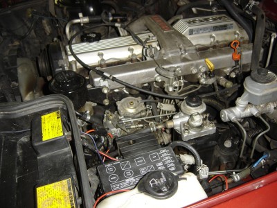

Sælir nú er Ofur Foxinn farinn og karlinn kominn á 80 Cruser 1993 vx sjálfskiptan með læsingum og 38" breittan en hann er á 35". Er ekki í lagi að henda ballansstönginni úr þessum bílum að framan og kanski aftan líka. Númerið á bílnum er OT-950 væri gaman að heyra frá þeim sem breitti bílnum því það er vel gert. Þarf að fara í ýmsa smáhluti svo virðist sem forðabúrið fyrir vökvastýrið sé lekt því það var allt löðrandi í olíu ofan á stýrissnekkjunni og olíverkinu sé engan leka aftir að ég háþrýsti þvoði vélarúmið. Hjólalegur voru lausar og smá jeppaveiki er í honum. En aðal spurningin er ballasstangirnar mér leiðast ballansstangir. kveðja Guðni

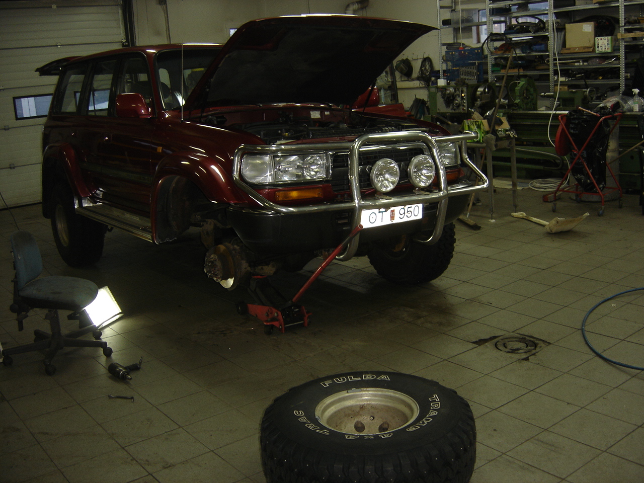

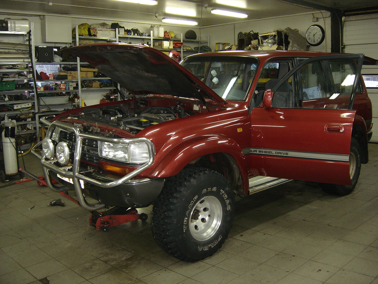

Þetta er arftaki Ofur Foxins en þessi cruser er 38" breittur. Gott pláss fyrir nestið. Byrjað þrífa vélarsalinn og fleira.
