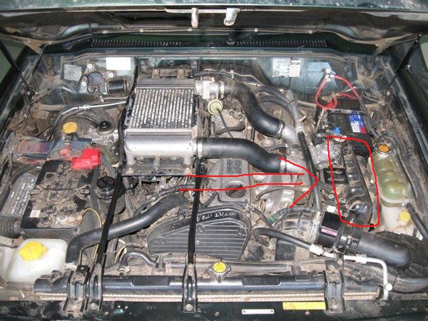

Á myndinn sem ég sendi með er rauður kassi utan um svartan hlut í húddinu. Veit einhver hvað þessi hlutur gerir?

held þetta sé vacuum kúturinn.

Þetta mun vera stórt geymslusvæði fyrir undirþrýstingsloft (vacum) fyrir bremsur og driflás meðal annars, = vacumkútur.

En getiði þá líka svarað afhverju þetta er í sumum Patrolum en ekki öllum?

mig grunar bara að það sé öðruvísi kútur í sumum patrolum og hugsanlega á öðrum stað í húddinu. stundum eru þessir kútar hringlaga og festir neðarlega við hvalbak farþegamegin (gæti þó verið að rugla saman við toyota) en þessir kútar eru í flestum bílum einhversstaðar í húddinu. þessi er bara óvenjulegur í laginu og á óvenjulegum stað svona miðað við það sem maður á að venjast.
