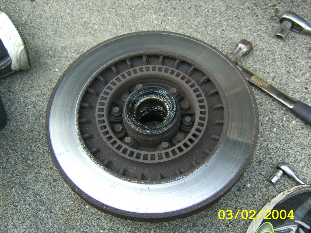

Eruði sem sagt ekki búnir að ná diskinum og nafinu af legustútnum? Ef þið eruð búnir að losa þetta af stútnum þá þarf að taka ABS skynjarahringinn af- fjórir boltar sem halda honum. Svo sex boltar sem halda diskinum við nafið. Svo er bara að "reka" kúbein á milli disks og nafs þangað til þetta kemur í sundur en það þarf engin læti til. Kannski smávegis átök.
Svo þarf náttúrulega að losa bremsudælukjálkann af "apparatinu sem er þarna bakvið" til að ná diskinum af legustútnum :D

Re: bremsudiskar i starex
Nei ABS hringurinn kemur með diskinum og nafinu þegar þú tekur þetta af legustútnum. Tekur hann af gamla diskinum og setur hann svo á nýja diskinn eftir að hafa boltað nýja diskinn við nafið. En ef þú nærð ekki disknum/nafinu af legustútnum af þarftu væntanlega að taka bremsudælukjálkann af "knuckle"inu sem stýrisendinn og spindlarnir boltast við.

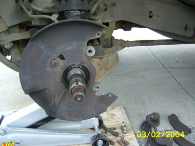

Re: bremsudiskar i starex( VANTAR notaða til að redda okkur á )
Eru þetta ekki bara pajero diskar?
Ef svo er gæti ég átt til svoleiðis diska úr eldri gerð eiga að passa í en abs hringurinn er öðruvísi telur/skynjar upp en ekki út eins og þetta lítur út á myndunum.
Yngra pæjudótið er með eins abs hring og er á myndunum á eldra dótinu er allt eins nema að boltagötin vantar í diskinn fyrir abs hringinn.
Myndirnar eru af Pajero Sport bremsum. Þær eru eins og fjöðrunarkerfið er eins og í pajero "3" (kynslóð 2) með fleygðu brettunu eins og þinn Pajero Hrólfur, en hvort það sé eins og í fyrstu bílunum af annari kynslóð (pajero númer 2) veit ég ekki. Getur prófað að fara með gömlu diskana í Heklu og athuga hvort Japanparts DI-505 séu eins. Ættu að kosta um 15000 stk.
http://seekpart24.com/japanparts/brake-disc-di505
Lýtur þetta ekki svipað út hjá þér og á þessari mynd?
