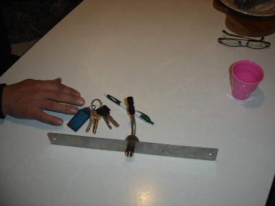

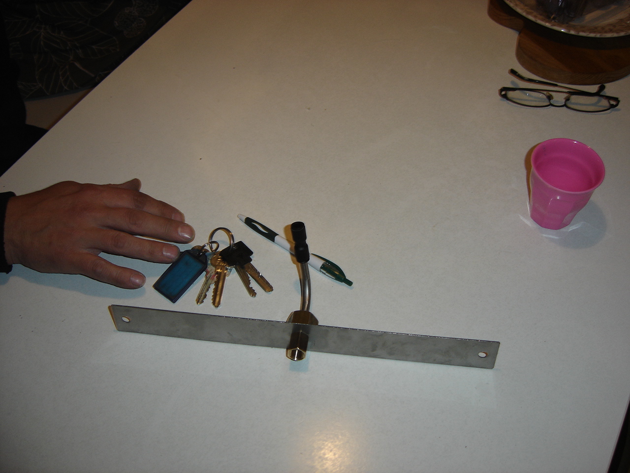

Sælir félagar. Hér á Sigló eins og víðar eru menn með utanáliggjandi úrhleypibúnað. Margar útfærslur eru á þessu hjá mönnum. Það sem hefur verið dýrt og enst illa eru snúnings hnéin sem koma í hjólið og kosta þau allt að 4000kr stikkið ef þetta eru alvöru hné. Við félagarnir fórum á fund með Snilla Bronco manni og báðum hann að leysa þetta í eitt skipti fyrir öll og smíða og hanna eitthvað sem entist. Snilli kom með útfærðahugmynd og er hún núna í prufu undir Bronconum hans og ofur foxinum mínum. Þetta lofar góðu og verður tekið á þessu fram að jólum. Einnig eru komnir flottir mælar með tveimur gluggum í algengri stærð sem falla í um 50mm gat og eru þeir mjög nákvæmir eða 0.01 pund og upp úr með ljósi. Joystik til að pumpa í og hleypa úr allt í sama stikkinu og álkubbur til að setja í krana og mælir til að geta valið dekk og fleira. kveðja guðni

Sælir ég kann ekki uppskriftina af þessu en þetta er að þræl virka hjá Snilla létt að snúa þessu og rörið vísar slöngunum vel frá dekkinu. kveðja guðni
