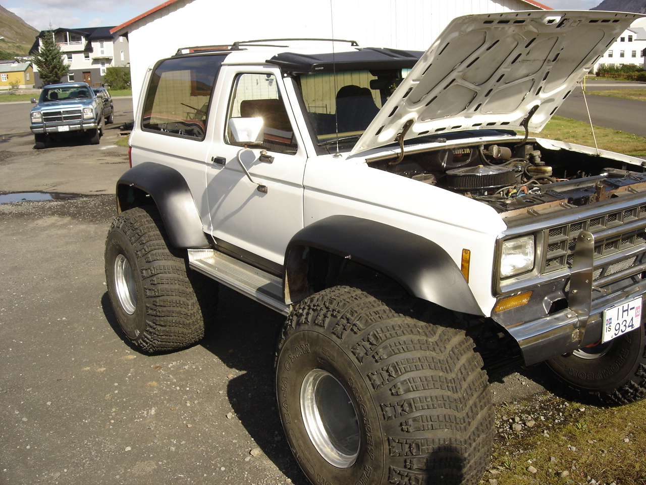

Postfrá sukkaturbo » 31.okt 2012, 08:05
Sæll ég ek á 46" á 20" breiðum felgum og á eftir að ballensera ganginn. Lánaði félaganum dekkin undir Bronco II furðu gott að aka á þessu en örlar á smá jeppaveiki á 60 til 70 en það hætti þegar snjórinn kom. 44" pittbull á 16" breiðri stálfelgu er. 19.5" á breidd eins og 46" er. og vigtar 87kg meðan 46" á svipaðri felgu er 86 kg. Skar mín dekk mikið og vigta þau núna 70kg en þau voru mikið slitinn sirka 5 til 7mm þegar ég fékk þau. Dekkin bælast undir sukkunni sem er um 1700kg á 2 pundum. Annars mæli ég með 44" Dic cepek þau eru mýkst en það verður að velja þau úr haugnum hjá Artic turcks til að fá kringlótt dekk. kveðja guðni
