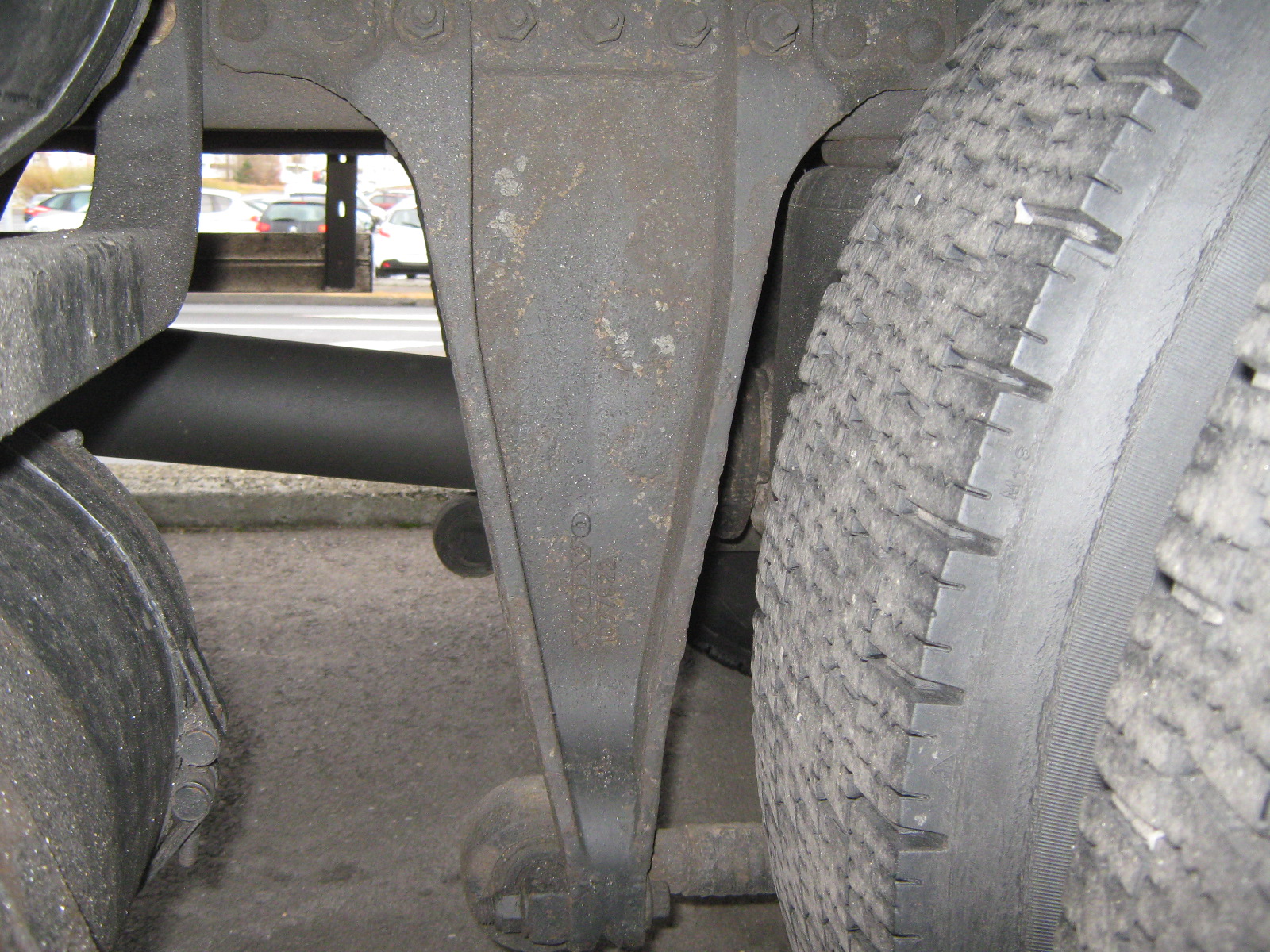

Hér er mynd af ekki svo ólikum sterkum búnaði þrautreyndum til margra ára. Likt nema V stífa þjónar sem efri festing. Hér er leyfð heildarþyngd ekki 2.190 kg heldur 21.000 kg. Svipað dæmi og á Fordinum nema Fordinn er með tvær stífufestingar með aðra nálægt grind sem minnkar vogaraflsvægið sem leyfir kannski léttari smíði þó V stífa létti ekki álagið.
Re: Breytingarskoðun?
Festingin upp i grind spannar lika nokkurn veginn jafn langt bil og siddin nidur i stifu. Tha eru kraftarnir meira 1:1 frekar en margfeldi. Thad er lika radad boltum i thetta og allt vel thykkt.

skellið inn burðarþolsútreikningum varðandi þessar turnstífur.
Um er að ræða 6stk. 12mm bolta 8.8 í styrk sem þola 31,6 KílóNewton hver.
Ég er því miður ekki lengur með smíðateikningarnar, en ef einhver finnur grindarteikningar af Ford Ranger árgerð 1991 má miða við þær.
Er ekki rétt hjá mér að hægt er að tala um boltana tvo sem boltast uppundir í grindina sem "veltipunkt"?
Stálgerð?
Efnisþykkt turns?
Efnisþykkt grindar?
Lengd frá grind niður í götin sem festa stífurnar?
Lengd frá grind upp í boltagötin 4 sem festa turninn við grindina?
Lengd turnsins þar sem hann snertir grindina, s.s. frá fremsta að aftasta hluta?
Bil milli boltagatana sem festa turninn, s.s. bilið fram/aftur?
Breiddin á snertifleti neðsta hluta grindarinnar við ofanverðan turninn?
Hversu langt neðan við öxulmiðju festast neðri stífur í hásingu?
Hversu langt ofan við öxulmiðju festast efri stífur í hásingu?
Sjálfsagt vantar meiri uppls. þegar byrjað er að reikna en þetta dettur mér í hug í fljótu bragði.
Það erfiðasta við þessa útreikninga er að reyna að skilgreina hversu mikið álag hásingin getur skapað.
Kveðja, Freyr

Grind og turn 4mm efnisþykkt
Turnin var úr "venjulegu" smíðastáli
Það stál var nokkuð þykkara en það sem var í upprunalegu fjaðrafestingunni, minnir að það hafi verið 3mm.
Turninn er festur á sama stað og upprunalega fjaðrafestingin var hnoðuð, en götin voru rýmkuð um ca 1mm (upp í 12mm).
Ef ég man rétt þá reyndi ég að hafa götin sem stífurnar tengjast við ekki mikið neðar en upprunalegu blaðfjaðrafestinguna.
Ég þyrfti að skella myndunum af stífunum inn í CAD-forrit til að mæla þetta...

Annað sem kemur upp í hugann...
Það eru slár úr heildregnum rörum á milli hásingarinnar og stífuturnanna.
Er ekki líklegast að þær gefi sig löngu á undan turnunum?

jongud wrote:Annað sem kemur upp í hugann...
Ég er ekki viss um að ég skilji þig rétt en ertu að tala um stífurnar sjálfar eða einhverjar slár sem eru á sjálfri hásingunni kringum stífuturnana þar? Eins vantar þá að vita sverleika þeirra og veggþykkt?
Kveðja, Freyr

Freyr wrote:jongud wrote:Annað sem kemur upp í hugann...
Kveðja, Freyr
P.S. Tek undir þetta með stuðið ......;-)
Já, ég er að meina stífurnar sjálfar.
EN
Ég fann mynd á netinu sem sýndi að bilið milli efri gatanna tveggja á fjaðrafestingum á Ford Ranger er 8.699 tommur (221mm)
og bil milli efri og neðri gata er 4.432 tommur (113mm) Það eru þessi fjögur göt sem eru notuð til að bolta í grindina frá hlið.
Ég náði í upprunalegu myndina og mældi pixlahnitin á milli og fékk út að 1mm er 2,01 pixlar.
svo var byrjað að reikna;
Bilið milli neðri gatanna sem boltast í grindina frá hlið eru þá 157mm
Bilið frá þeim niður að neðri brún grindarinnar er 26mm
Bilið milli boltanna tveggja sem ég sett aukalega og boltast lóðrétt upp í neðri brún grindarinnar er 100mm
Frá miðju neðri gatanna sem boltast í grindina frá hlið (með 157mm bilinu) og að efri stífugati eru 84mm
Milli efra og neðra stífugats eru 190mm
Svo er það hásingin;
Þar minnir mig að neðri stífurnar séu 80mm neðan við miðju
og þær efri 110mm ofan við miðju
