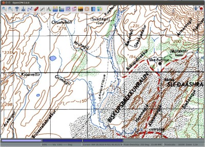

Fyrir mörgum árum gekk á milli manna kortagrunnur með skönnuðum kortum á NOS GEO sniði. Hvert kort er semsé tvö skjöl, annarsvegar myndin á raster sniði (xxx.NOS) og hinsvegar hnitaupplýsingar (xxx.GEO) sem er bara textaskjal. Þessi kort voru keyrð af forriti sem hét Navtrek og síðar Nobeltec að mig minnir. Þessi grunnur er vissulega barn síns tíma en sem betur fer hefur landið ekki breyst að ráði síðan hann varð til.
Það er til opið og ókeypis kortaforrit sem keyrir þennan kortagrunn nokkuð vandræðalaust. http://opencpn.org/ocpn/ Og öfugt við ýmis kortaforrit þá er ekki nauðsynlegt að nota sorphugbúnað frá Microsoft til að keyra það. Þetta er til fyrir dótið frá Apple og svo náttúrulega alvöru stýrikerfi eins og t.d Linux, BSD og Solaris.

Svona lítur þetta út án GPS tengingar
