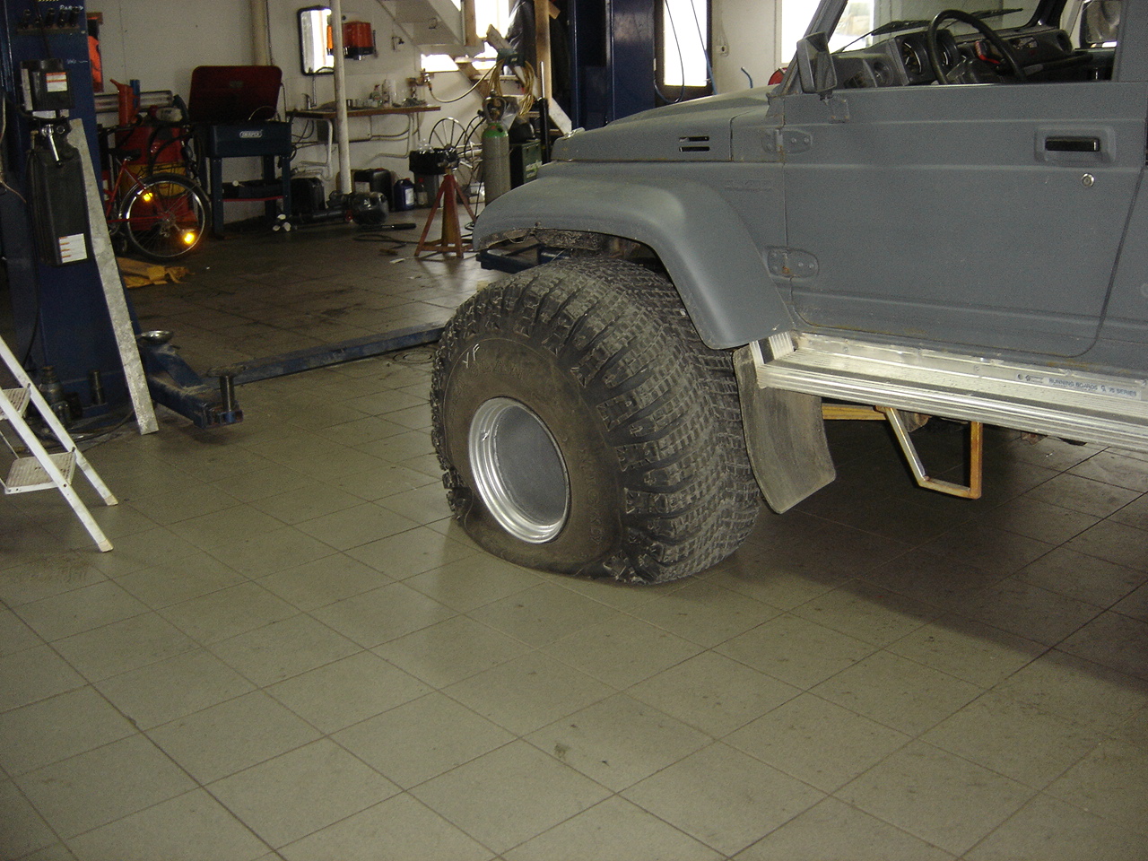

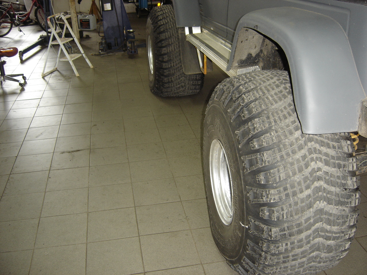

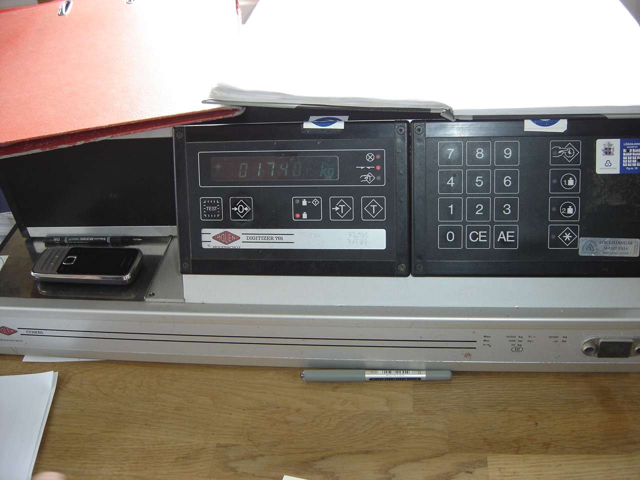

Sælir búinn að skera og tókst það mjög vel en ansi mikil vinna,dekkin eru núna mjög mjúk eins og slöngur og gott að aka á þeim. Fór í tvö pund og bælast þau mjög vel og síðan í 1 pund og kom þá smá krumpa. Það munar öllu að hafa 20" breiðar felgur, dekkin leggjast mjög vel og varla hægt að greina krumpu á þeim. Ég vigtaði bílinn sjá mynd og var hann með 110 litra af bensíni drullutjakk skóflur og verkfæri og eitthvað smálegt en mannlaus. Hann vigtaði 1740kg. Hvert dekk á felgu er 70 kg eitt er þó 67 kg. Felgur eru 20" breiðar og úr járni . Mjög gott að aka á þessu. Spurning um að setja breiðari kanta en þeir þurfa að vera 42 cm til að dekka sólann á 46" dekkunum og láta svo sérskoða á 46" bíllinn er 2,80 á milli hásinga spurning hvort það er nógu langt til að fá sérskoðun á 46" held að það sé einhver regla til um dekka stærð og lengd á milli hjóla. Annars vitið þið það?. kveðja guðni
Spurning um að setja breiðari kanta úr áli
Gott að aka á þessu og létt að snúa þeim
Loftlaust bælist auðveldlega
Tvö libs ekki pund veit ekki hvað það er í pundum
Vigtuð í dag á Hafnarvoginni 1740 kg
