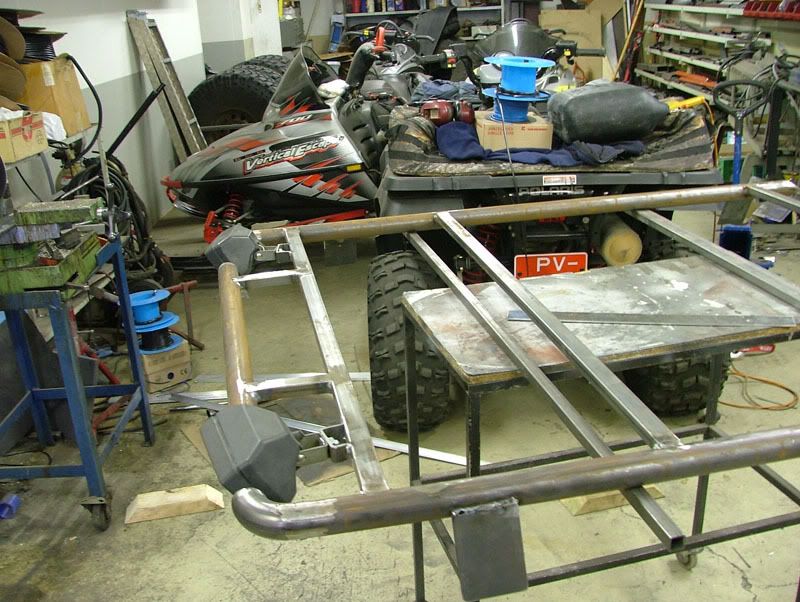

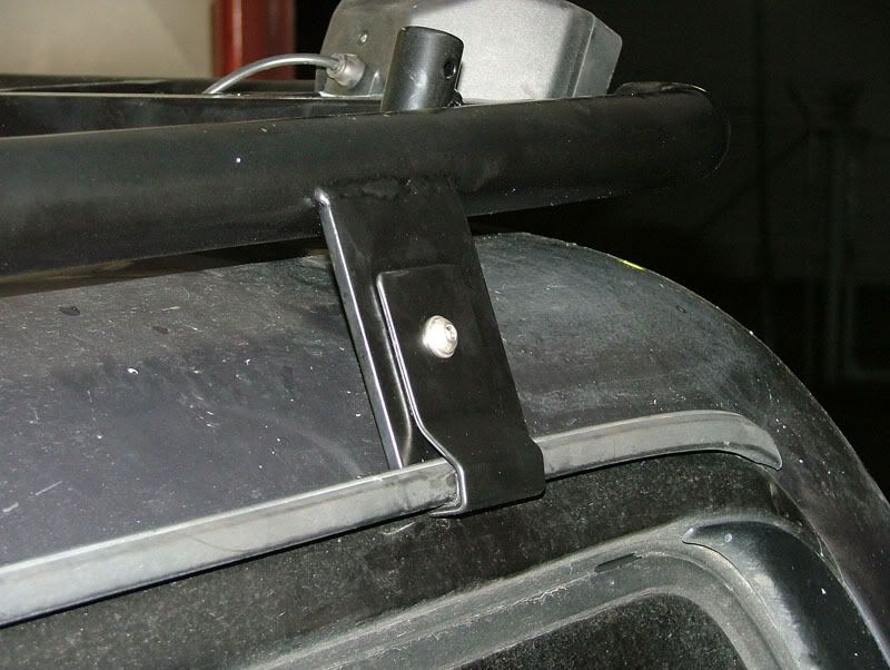

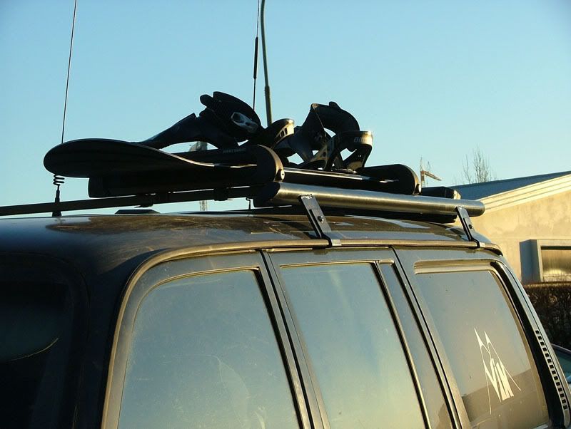

Þessa toppgrind smíðaði ég fyrir nokkrum árum á bílinn minn. Festingarnar í rennurnar eru mjög einfaldar. Frá rörunum liggur flatjárnsbútur og á milli hans og toppsins setti ég gúmmiræmu. Til að halda grindinni á sínum stað beygði ég svo flatál og boltaði við flatjárnið. Gúmmíræman sem að grindi liggur á nær svo alveg utan um þakrennuna. Semsagt að allstaðar þar sem að grindin snertir bílinn er gúmmí á milli.

Ég viktaði hana nú aldrei en það var létt verk fyrir einn að standa á neðri afturhleranum og vippa henni á toppinn. Klárlega hefði verið skynsamlegra að smíða úr áli en ég hafði ekki græjur eða þekkingu í það.
