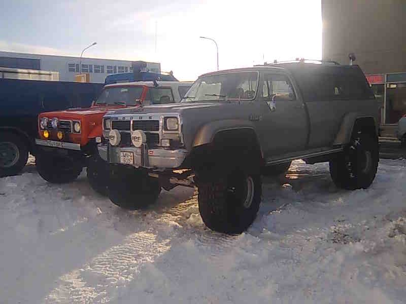

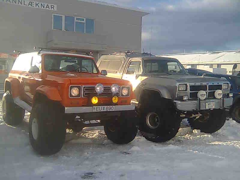

þessi gamli ram er original cummins með banks turbo kitt og cooler ca215-30 hp með 30pund presur
zf girkassa 2 millikassa hann er á 4:10 og 46"
´´eg veit ekki betur en að hann vinni bara fint og hann nær 150km upp ártúnsbrekkuna mér finst það nú alveg nóg
