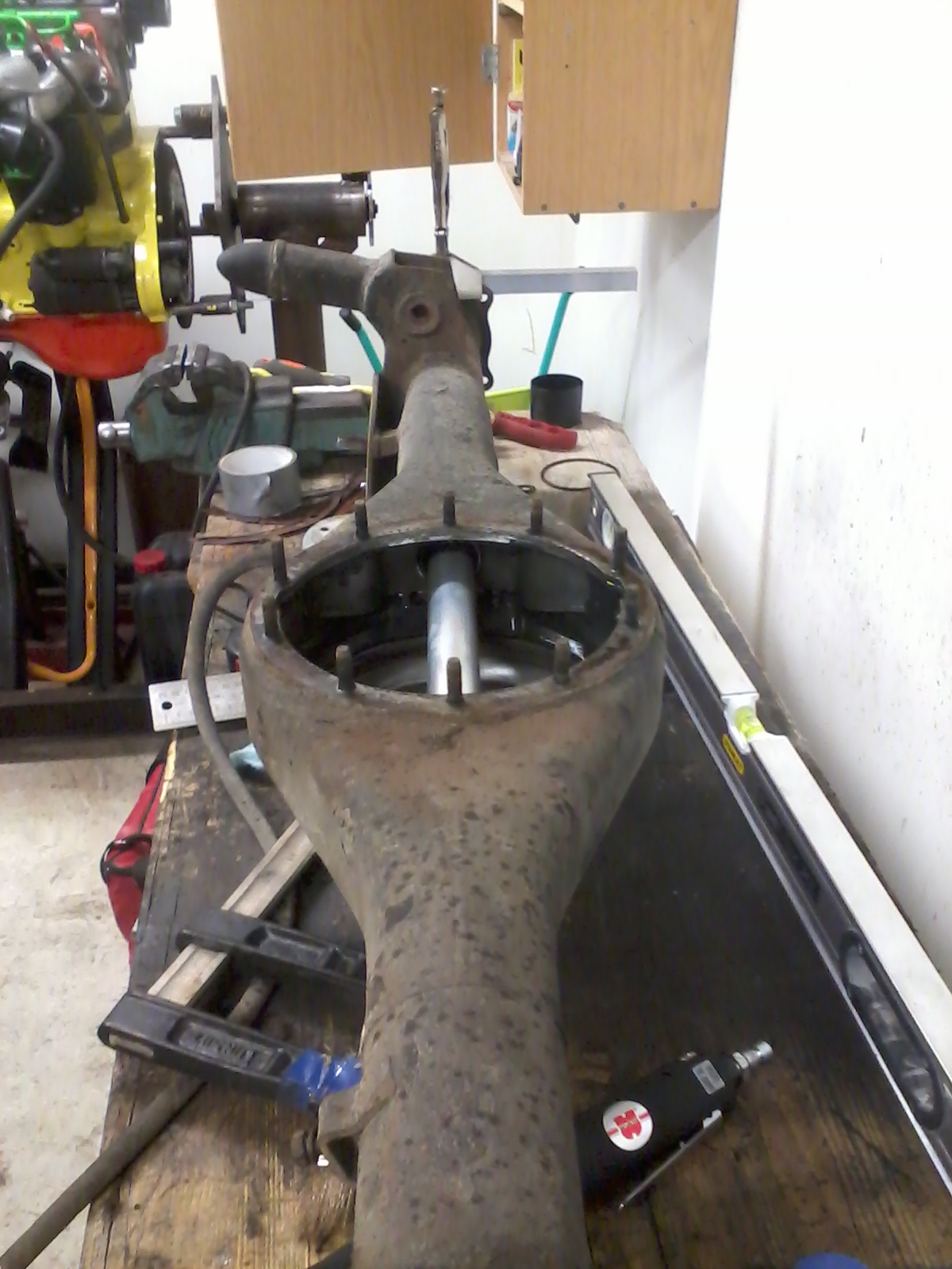

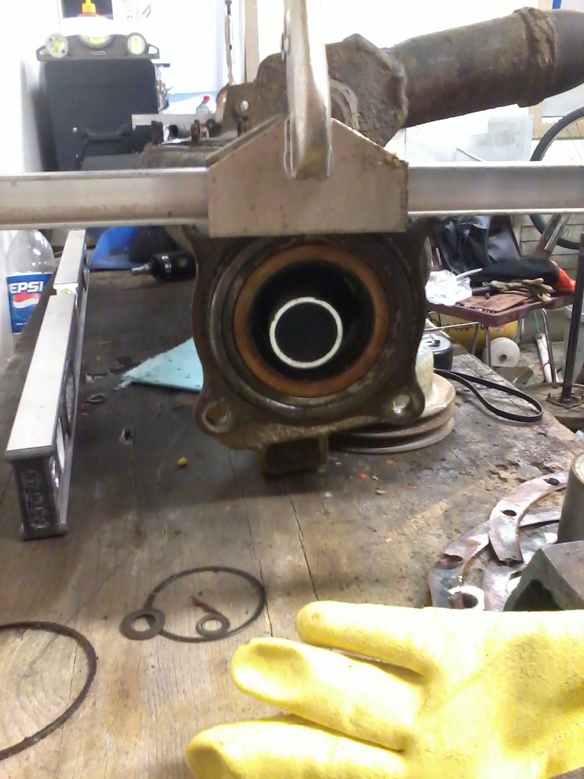

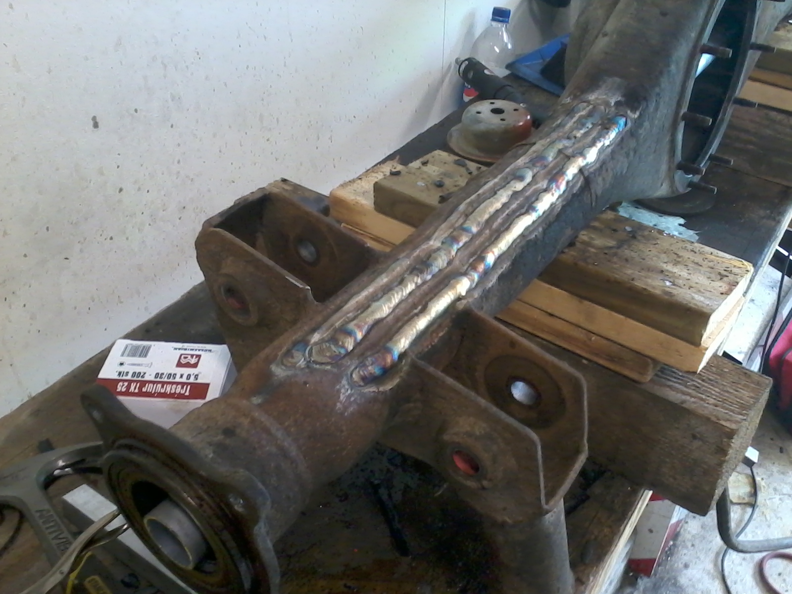

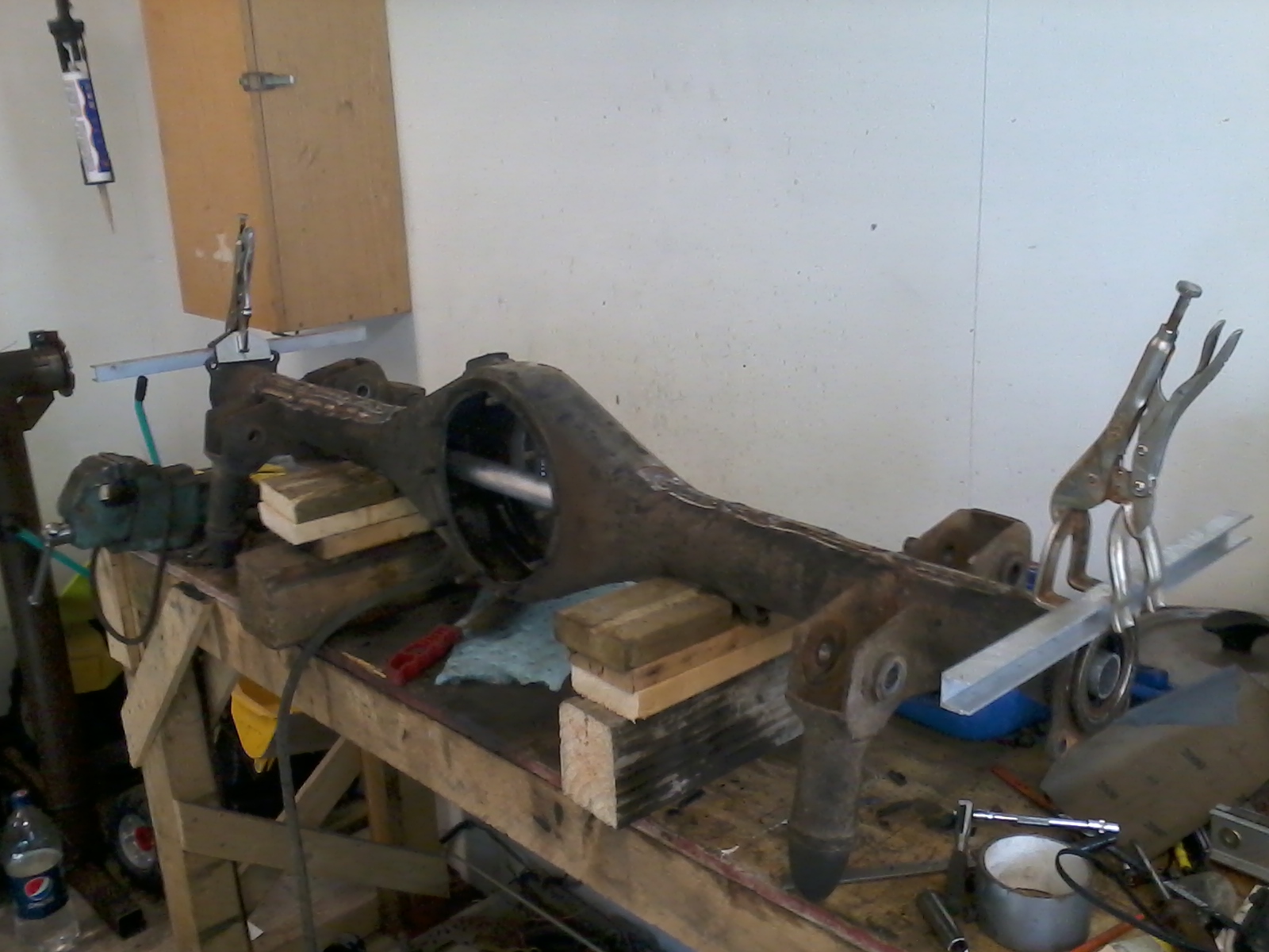

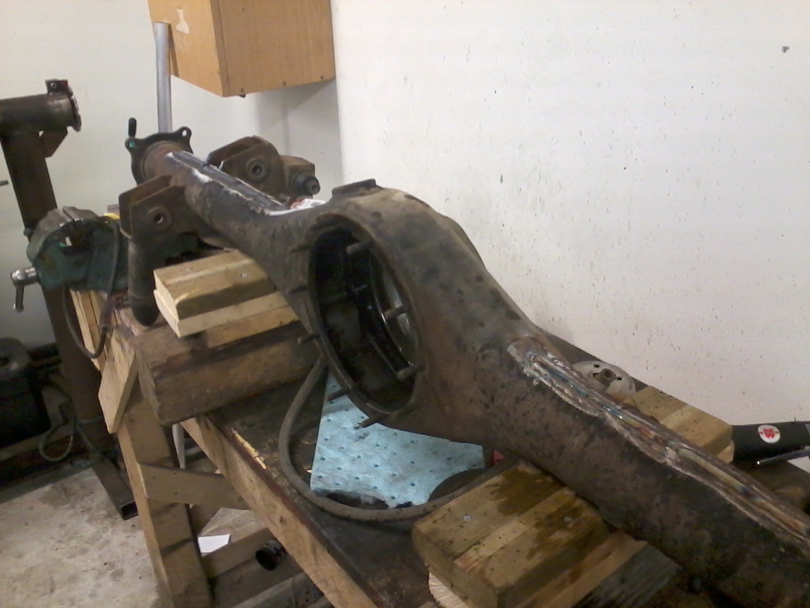

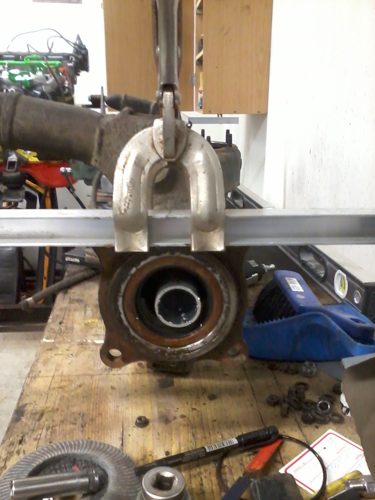

Ég komst að þeirri niðurstöðu um daginn að afturhásingin væri bogin í hiluxinum hjá mér, svo ég kippti henni undan og fór að skoða og ákvað að reyna að rétta hana.
Það var ekki hlaupið að því að finna hvar hún væri bogin eða hvort þetta væri jafnt yfir allt rörið svo ég ákvað að sjóða bara í hana endilanga.
Ég læt myndirnar tala, verst að ég gleymdi að taka mynd af mátanum eftir að ég var búinn :(
Réttskeiðin
Réttskeiðin
Búið að leggja niður tvo strengi hvoru megin
Bætt við 4 strengjum þeim megin á hásinguna sem ég vissi að væri verri eftir hjólastöðumælingu á bílnum áður en hásingin var tekin undan
Allt klárt og skekkja komin niður í 0,5 mm mælt milli enda á réttskeiðum á flöngsum (var 8mm í hina áttina áður en ég byrjaði að sjóða)

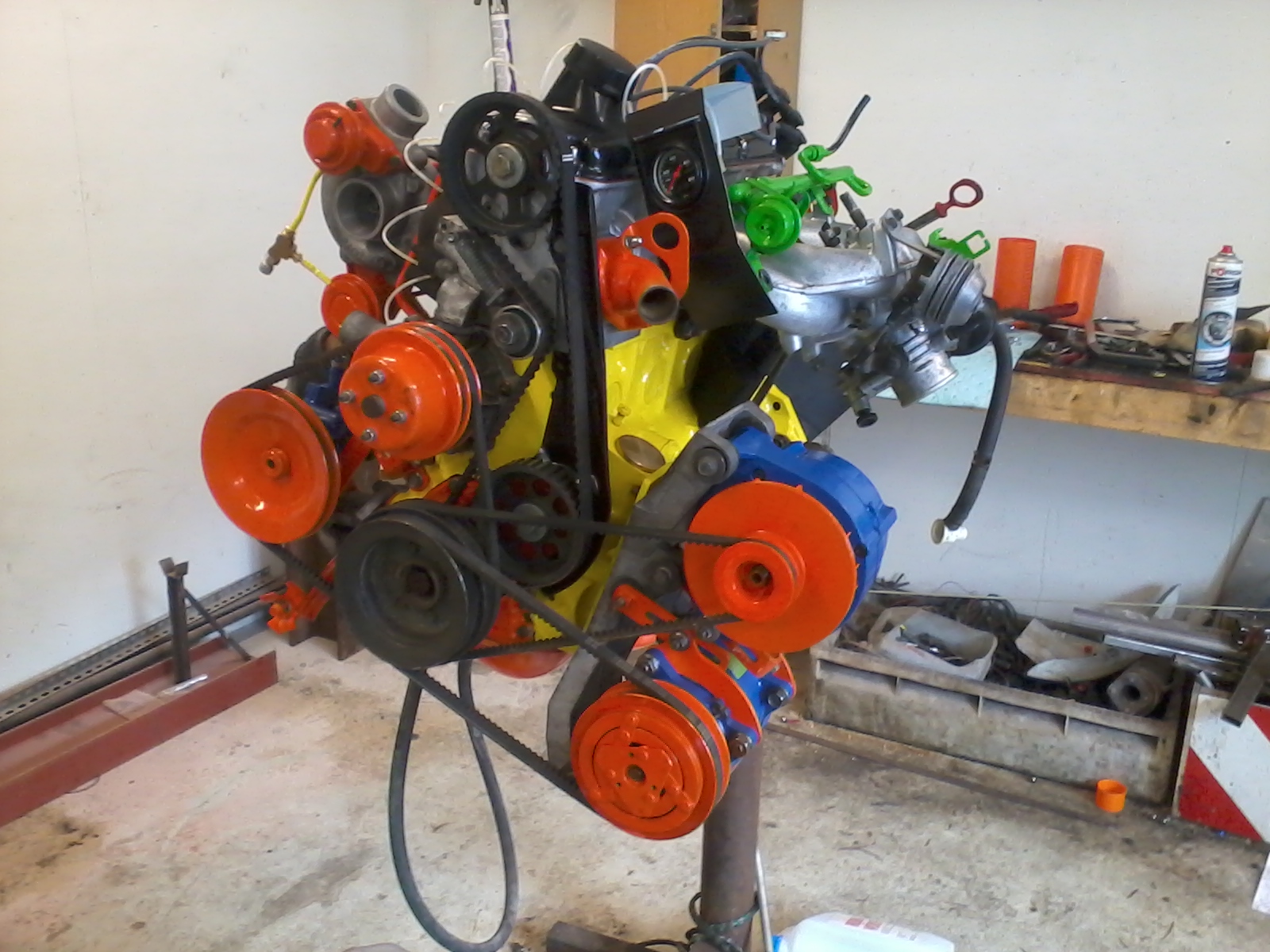

Þessi er því sem næst klár, hún verður sett aftur í volvo til prófana og fer svo í Hilux í haust ef plönin ganga upp

Startarinn wrote:
nau nau. Lego dublo mótor :D Litirnir gefa það til kynna hehe.

jeepson wrote:Þar sem að skúrinn minn er of lár, þá þarf ég að era alt útá hlaði. En ég var að enda við að skipta um startarann í jeppanum mínum. En þar síðustu helgi var skipt um glóðarkerti og afturhásingu. Nú er maður kominn með læsingu handstýrð glóðarkerti. Svo ef að veður leyfir á næstkomandi helgum þá fer maður í að skipta um framöxla og pakkdósir og liðhúsa pakdósir :)
Þetta er meiri dugnaðurinn að skipta um hásingu úti á plani um hávetur, en maður verður víst að redda sér með það sem maður hefur
Hehe, þú ert ekki sá fyrsti sem nefnir lego litina

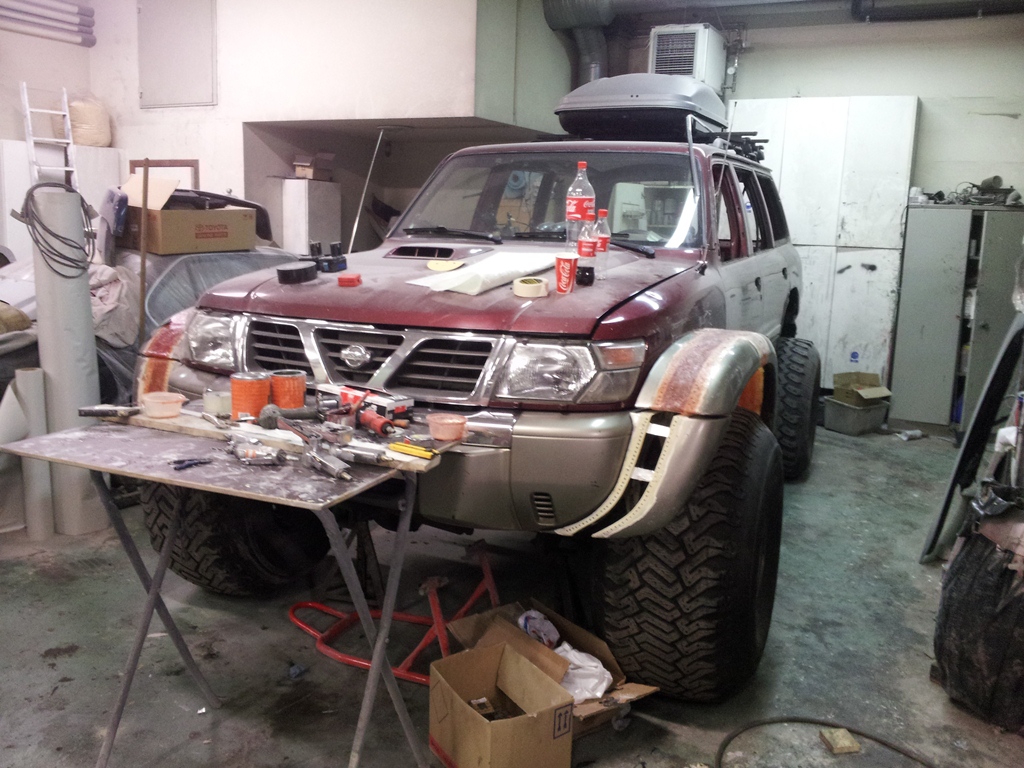

keypti þennan i vor ætla að taka hann i gegn i rolegheitunum
skipta um silsa
svo er verið að gera sd33t klara ofan i pattann !
og boddyið sett á til prufu
1994 nissan patrol 2.8l 44"

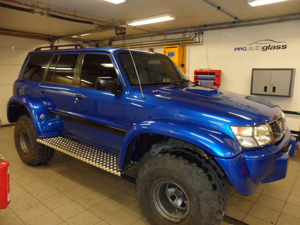

Ég er aðeins að taka minn patta í gegn fyrir veturinn
neðsta myndinn er eins og hann var

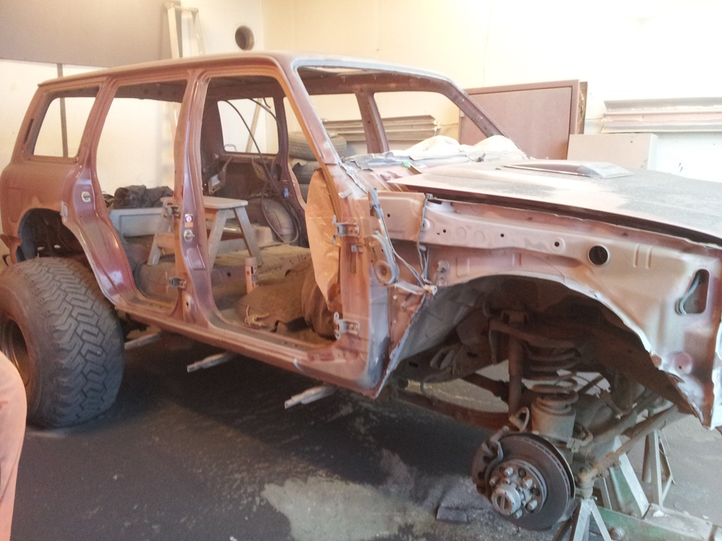

Er að láta sprauta Runnerinn aftur þessa dagana og skipta út ónýtum afturhurðum.

[quote="GFOTH"]Ég er aðeins að taka minn patta í gegn fyrir veturinn
þá er hann að fara að vera tilbúinn
Nissan Patrol 2000 44" Y61
Nissan Terrano 1999

þetta er ferlega flottur litur, hvaða lakk er þetta?

Geggjaður litur.

Þessi blái litur bara svo flottur að mig á eftir að dreyma um að hafa pattann minn í þessum lit næstu nætur. En svona smá að fara að gerast í skúrnum hjá mér. Ég var að fá leður sæti úr grand cherokee sem eru rafstýrð. Ég keypti sem sætin sem ljós grá og taldi það henta vel í bílinn þar sem að sætin eru ljós grá sem eru í honum. En svo eru þau brúnleit. En það verður að hafa það.

lítið að gerast í mínum "skúr" þarf að græja pinnbolta í liðhúsinu hjá mér sem er brotin, semsagt einn af fjórum er brotinn, græja það á næstu dögum, allavega þannig hann verði klár fyrir næstu ferð sem er plönuð beint eftir áramót , kannski möguleiki á einhverri dagsferð samt milli jóla og nýárs

Mér finnst nýju kantanir ekki flottir,
en það voru nokkrir sem voru að reyna að fá mig til að setja nýju kantana á hann.
þetta voru 44" kantar breikkaðir um 7cm og leingdir um 7cm að framan.

áttu ekki mynd á 44" ?
