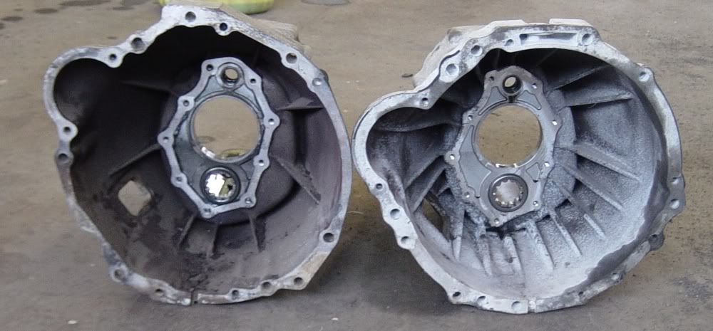

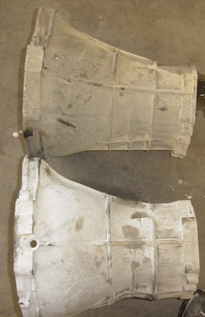

Hér er Patrol til vinstri og Terrano kúplingshús til hægri, þetta er c.a 92 patrol og 2000 Terrano 2.7.
Ofar er Patrol, neðar Terrano

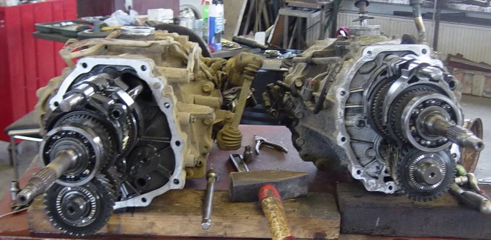

Gírkassarnir, Patrol til vinstri.
Til gamans eru hér upplýsingar yfir Terrano Kassann, hann er allur hærra gíraður en sá í Patrolnum.

Hér er svo Patrol kassinn:
